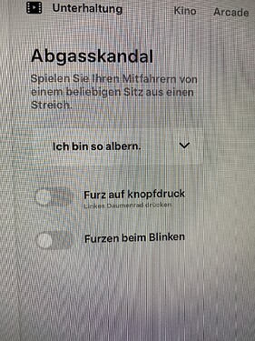

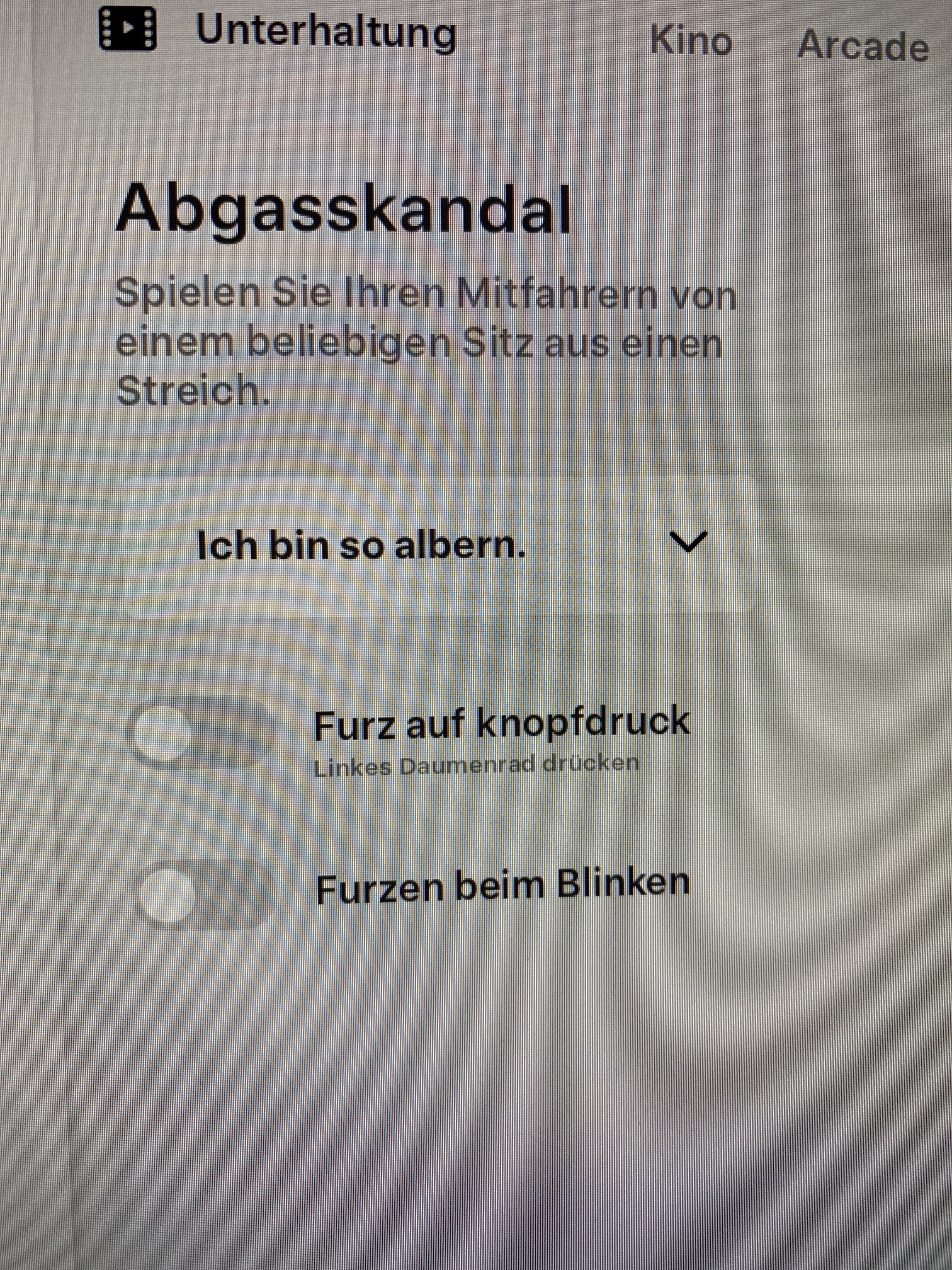

Ist furzen nicht sommerlich genug?

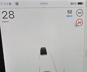

Da finden wir doch was … ein Bug bezüglich TACC / AP wurde noch nicht behoben.
Bei zeitlich gültigen Tempolimits wird die falsche Geschwindigkeit übernommen.
Egal ob per Tippen auf die Schildersymbole oder auch rechter Hebel 2sek unten halten oder auch bei dann aktivem AP: er übernimmt falsch die 50 km/h statt der aktuell gültigen 30 km/h.
Zumindest beim AP hätte er dann ja auf 30 km/h + Offset beschränken müssen.

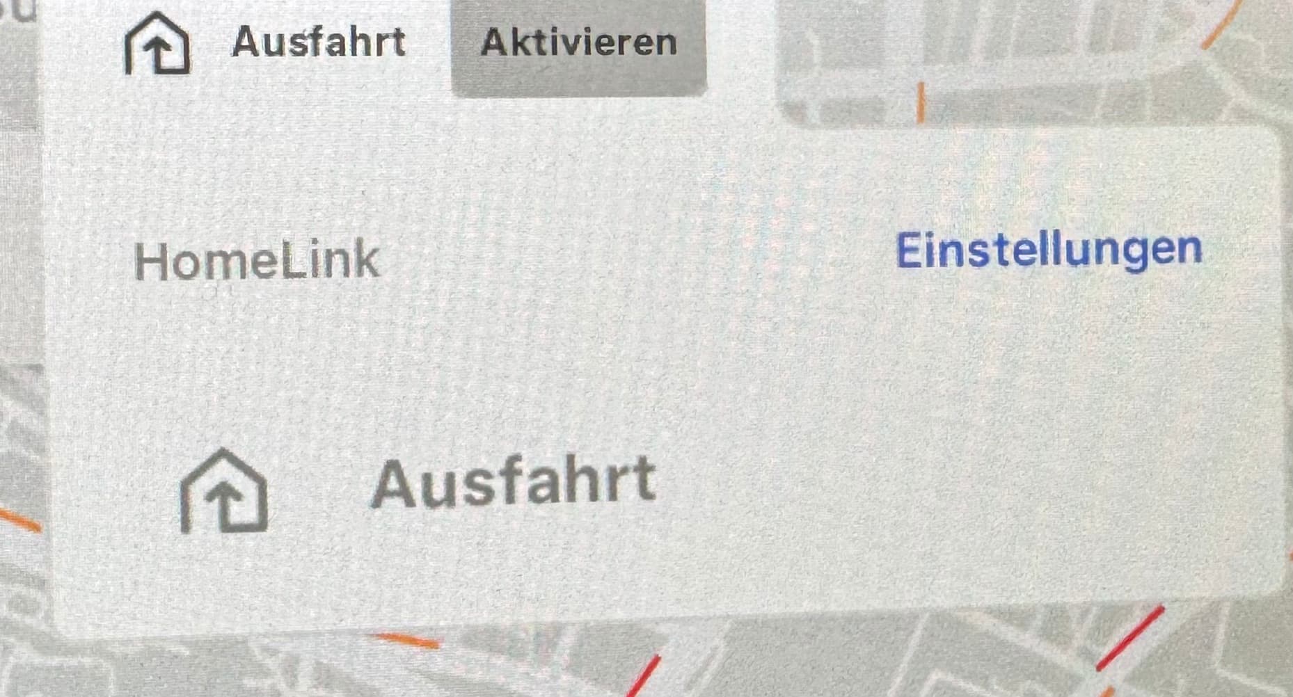

Homelink war doch ziemlich klein geraten:

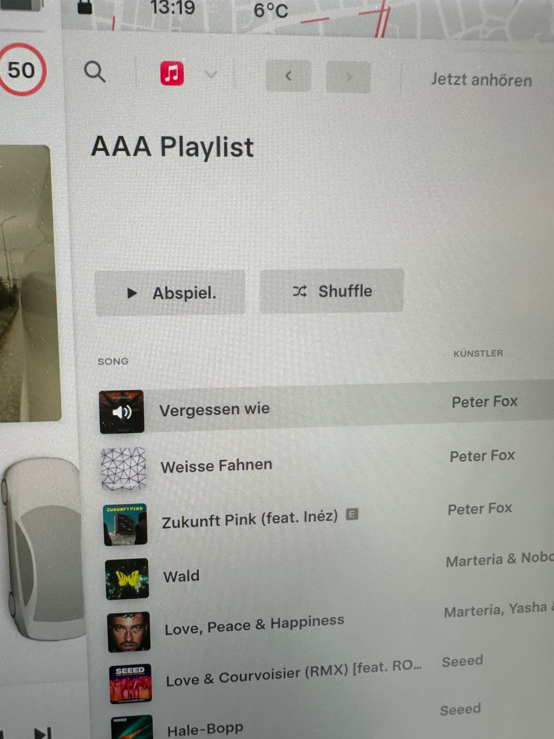

Und oh wunder, ist das neu: Shuffle bei Apple Musik, obwohl ich nirgendwo erkennen kann ob das aktiviert ist:

schließe mal den Apple Music Screen im linken Teil des Bildschirms, sodass er rechts oben angezeigt wird. Siehst du den Shuffle Knopf dann?
Evtl habe ich mich da verlesen, sorry - habe mich aber auch gewundert…
