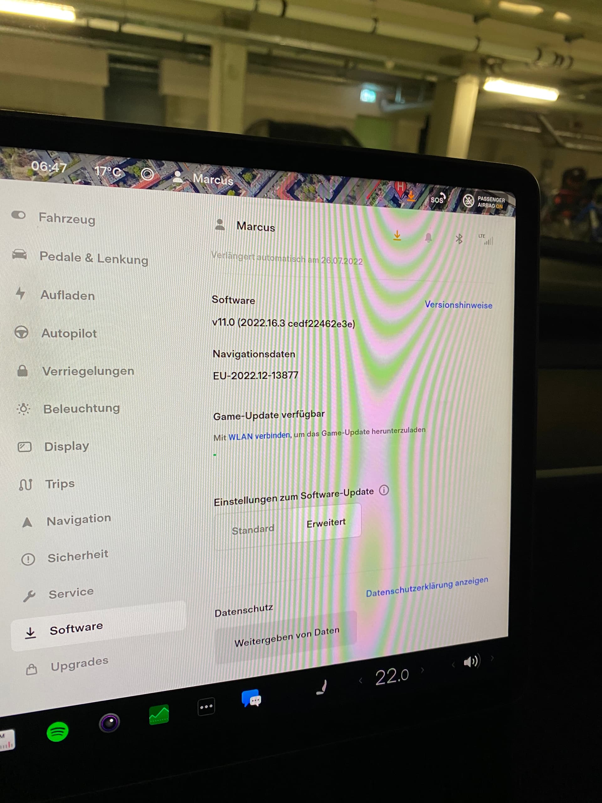

Bei mir gab es gestern noch heimlich ein Game Update. Habe aber keine Unterschiede feststellen können:
Das Game Update kam bei mir auch, kurz nachdem die 16.3 installiert wurde. Allerdings hat der Download nicht gestartet. Ich war im WLAN aber die Downloadgeschwindigkeit blieb über 30 Minuten bei 0 b/s. Habe das Auto dann in die Tiefgarage gefahren (wo kein WLAN Empfang)

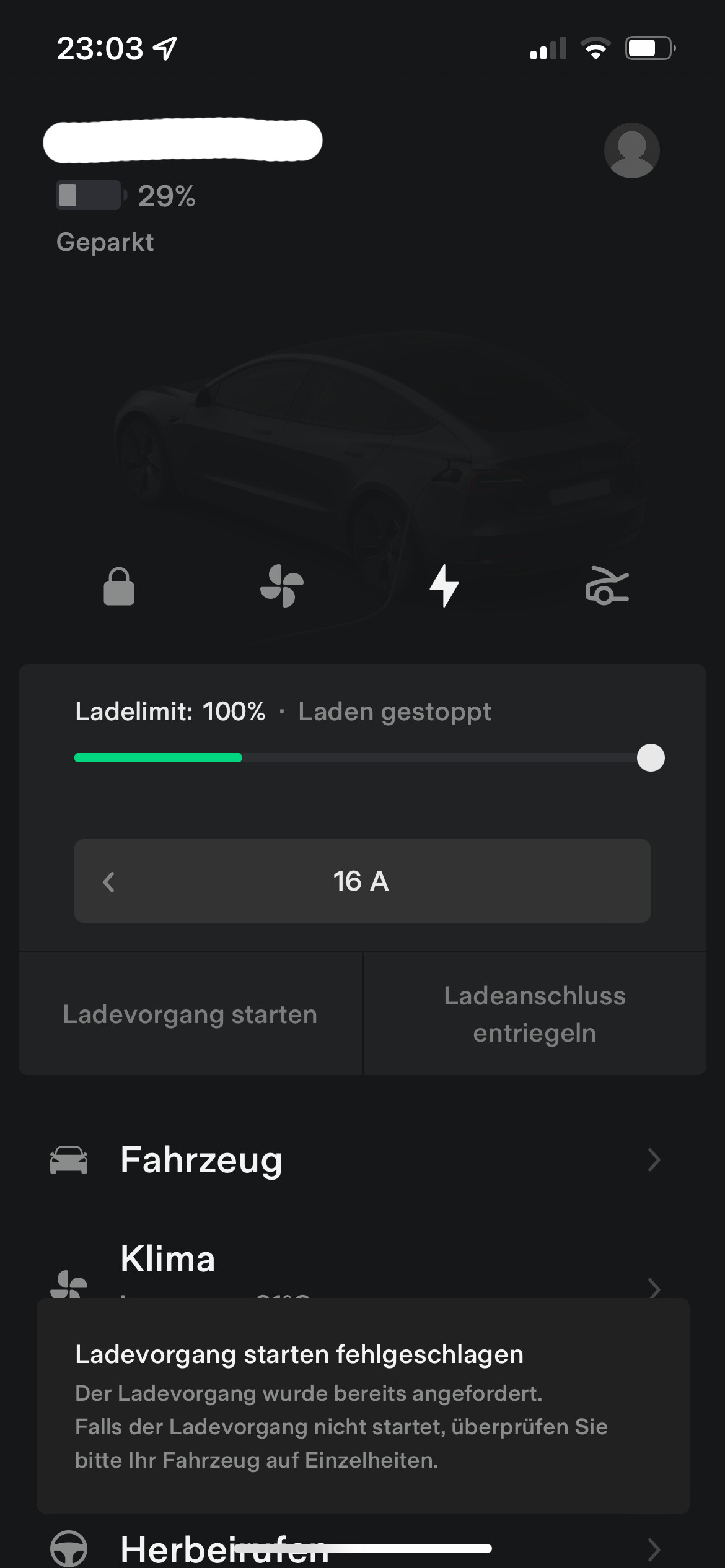

Hat jemand von euch mit der .16.3 Ladeprobleme (am Tesla Wall Connector Gen. 3)? Habe heute das erste Mal nach dem Update auf die .16.3 angesteckt, aber Fahrzeug lädt nicht. Die App meint was von „Ladevorgang gestoppt“ und unten erscheint ein Feld mit viel Text. Erst nach mehrmaligen Drücken auf „Ladevorgang starten“ ging es dann irgendwann.
Geht es auch genauer? :smiley: Details können helfen das Problem einzugrenzen.
Aber klar doch:
Wie oben geschrieben, nach ein paar Mal auf „Ladevorgang starten“ ging es dann, heute morgen war er auch voll geladen.
Mich hat nur die Fehlermeldung gewundert bzw. dass der Ladevorgang nicht sofort gestartet hatte. Die Wallbox und das Auto blinkten sehr lange blau, falls das etwas hilft.

Diese Meldung hab ich schon seit ich an der WB das Laden auf die VIN meines Tesla eingeschränkt hab.
Die Eingrenzung auf die VIN ist bei mir ein paar Wochen her, seitdem dauerte die Kommunikation (blaues Blinken von Tesla und Box) länger. Allerdings ging es dann automatisch nach gefühlten „Minuten“.
Mit der .16.3 kam dann die Meldung, dass der Ladevorgang gestoppt sei. Wie oben geschrieben, der erste Ladevorgang mit dieser Version.
Muß vielleicht noch dazusagen, dass ich den Tesla in unserer Einfahrt anstöpsle, dann wieder zurück in die Wohnung im OG1 und dort dann erst in die App schaue um den SoC anzupassen. Bisher lud er immer schon, wenn ich oben in die App ging.

Hatte ich auch mal, dass der TWC mein M3 nicht mehr erkannt hat über die VIN (blaues Blinken) aber nicht bei der 16.3.
Habe die VIN im TWC gelöscht und über die automatische Erkennung neu eingegeben. Seitdem lädt er wieder innerhalb von 15 s.
Meinte ich :grimacing:
Das probiere ich mal, bevor ich ihn das nächste mal laden werde. Danke.
Hatte ich auch. Nach ca 5 min hat er dann das Laden doch von alleine gestartet. Die „Meldung mit viel Text“ hab ich nicht gesehen.
Die Meldung kommt auch nur, wenn man ungeduldig auf „Ladevorgang starten“ tippt.
