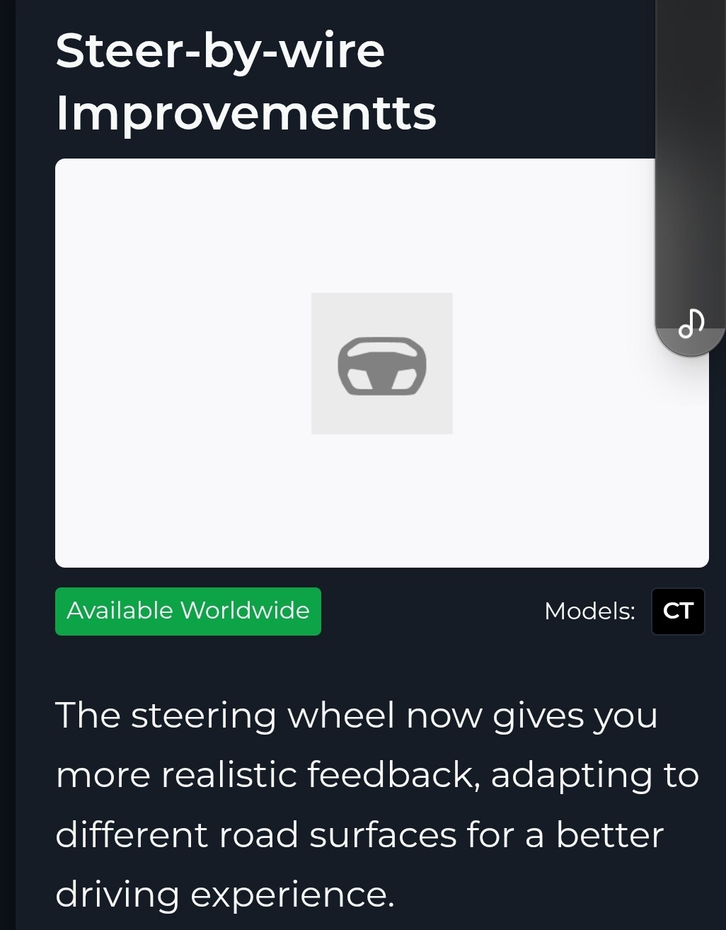

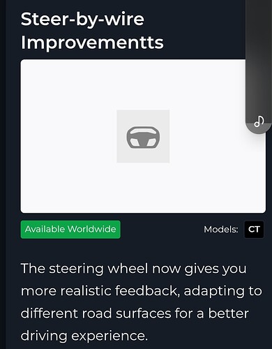

Hat da schon jemand bemerkt wie sich das auswirkt?
Mangels Cybertruck leider nicht.
18 „Gefällt mir“
Soooo viele mit CT gibt es hier im Forum nicht. :wink:
Ups ok nicht richtig gelesen :joy:

Funktioniert richtig nice, muss kaum mehr lenken

Du hast einen Cybertruck? Bist Du in USA?
