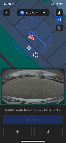

  • „Fahren zum Ziel“ auf Baumarkt-Parkplatz: funktioniert weder mit Abstand > 6 m noch bei Abstand < 6m. :slightly_frowning_face:
    Evtl. war das Fahrzeug in seiner Parklücke „gefangen“ und der geplante Pfad war inkl. Rückwärtsfahren wegend er links davon stehenden Ladesäulen nicht möglich:
