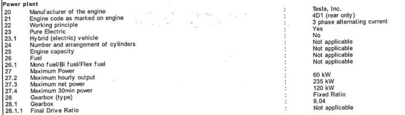

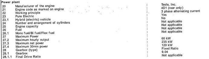

In dem Post von Cybershadow ist ein COC verlinkt, in dem ein BYD-RWD mit 120 kW Dauerleistung gezeigt wird. Diese Aussage scheint also nicht mehr zuzutreffen.

Woher kommen so unterschiedliche Dauerleistungen in den Papieren? Y LR AWD 155kW, 179kW, 190kW fallen mir da auf die schnelle ein.
(Was in Österreich jetzt ja relevant für die Steuer ist)
Unterschiedliche Dauerleistung der verschiedenen Motoren bedingt durch die Konstruktion.
