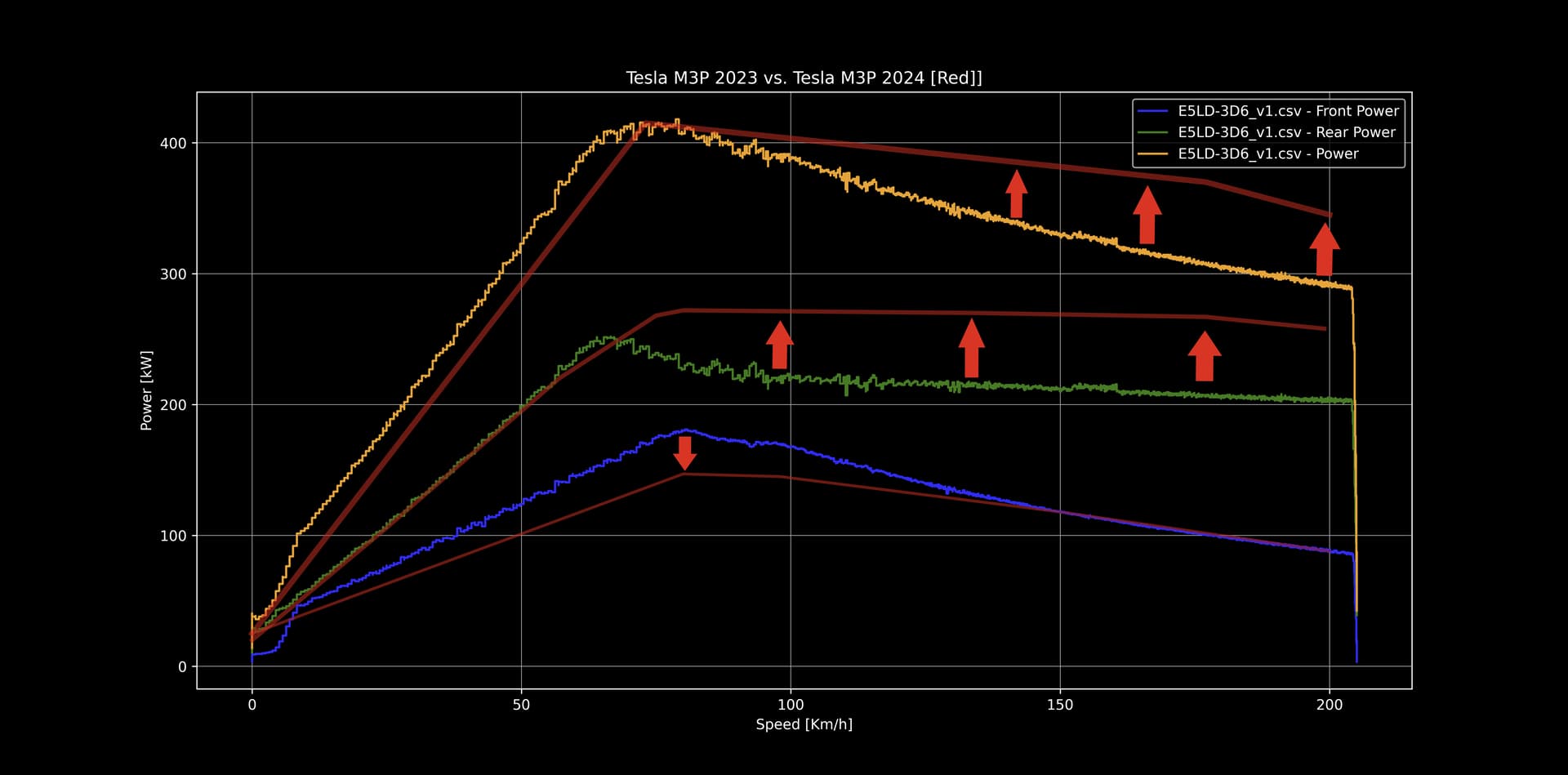

Höhere Leistung bei hohen Geschwindigkeiten und evtl. höhere Endgeschwindigkeit wegen höherer Effizienz.

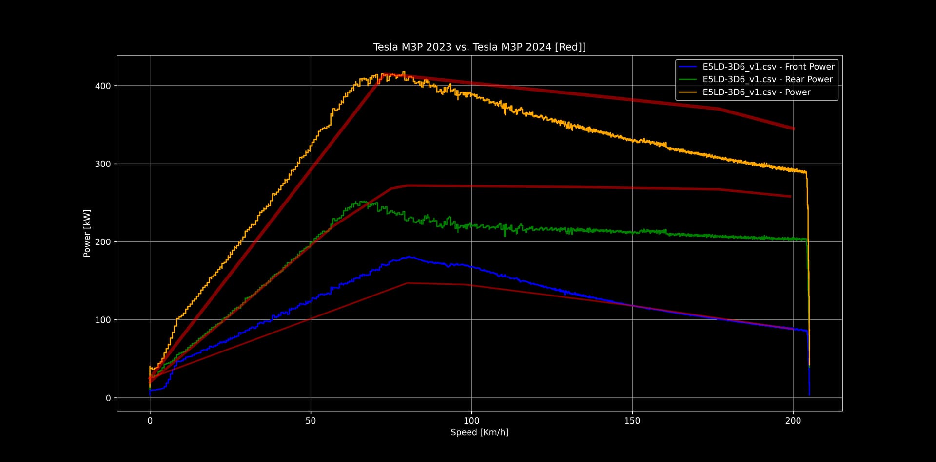

Falls ich morgen Vormittag die Zeit finde, versuche ich Mal meine Daten aus 3D3, 5D1 und LG 5L zu einem theoretischen kW Leistungsdiagramm 0-200 km/h zusammen zu basteln.
Ja hat er. Das ist Plaid Frontmotor, bzw. eigentlich der alte M3P Heckmotor mit modifiziertem Rotor und stärkerem Inverter.
Dadurch, dass der 5D1 Plaid Motor auf einem 2018er Model 3 Motor basiert, hat er entsprechend auch keinen Hairpin Stator, was ja eigentlich der aktuelle Standard im Model 3 Highland ist.
Ist die Leistungskurve mit dem Motor im oberen Drehzahlbereich evtl besser als bei den bisherigen Motoren, evtl ist die Maximallast garnicht so sehr das Ziel sondern im bereich von 200+ mehr punch zu haben.
