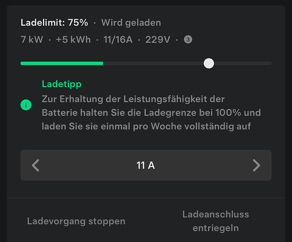

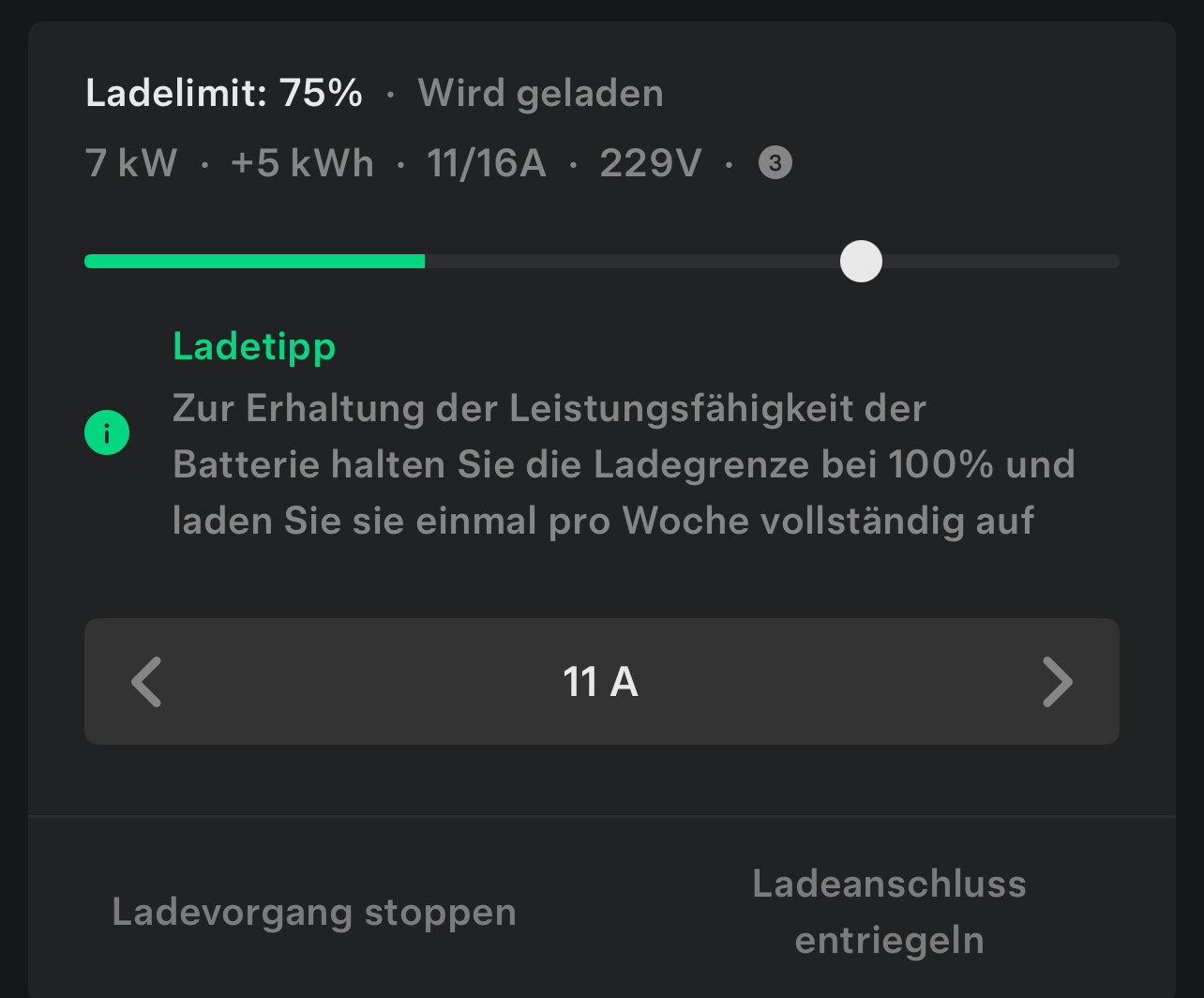

Das sieht Tesla anders und gibt Dir Warnmeldungen in der App.

Sobald Du den Regler von 100 % wegbewegst, mahnt der Tesla an, Du sollest das bitte sein lassen.
….sagen wir Tipp

Das ist leider frei interpretiert. Tesla sagt in der Anleitung, dass man einmal in der Woche auf 100% laden soll, Ford sagt anscheinend einmal pro Monat. Richtig ist sicherlich: wer viel fährt sollte das öfters machen, zum Kalibrieren der Batterieanzeige.

Ich weiß nicht, ob man „halten sie die Ladegrenze bei 100 %“ frei interpretieren kann.
Grenze = Maximum, das ist keine Empfehlung das Maximum konstant zu erreichen.

Die Fehlermeldung „Du solltest das bitte sein lassen!“ ist frei interpretiert. Oder meldet die App wirklich „Du solltest das bitte sein lassen.“?
Dein Text ist ein anderer, könnte aber auch noch frei interpretiert sein, scheint aber etwas formaler zu sein.
