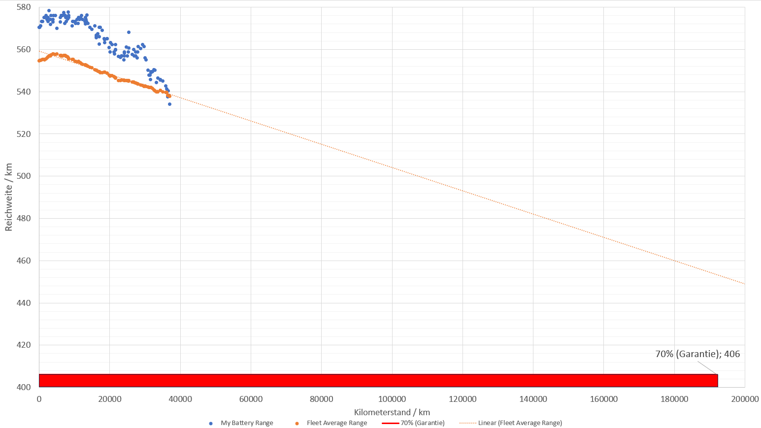

Was meint ihr zu dem Verlauf meiner Batteriereichweite? Sieht ja fast wie ein freier Fall in Richtung Garantiefall aus :slight_smile: Sorgen berechtigt oder alles im Rahmen und die letzten paar Werte sind noch kein Trend?
Alles ok. Allerdings sollte die X Achse eher die Zeit beinhalten.

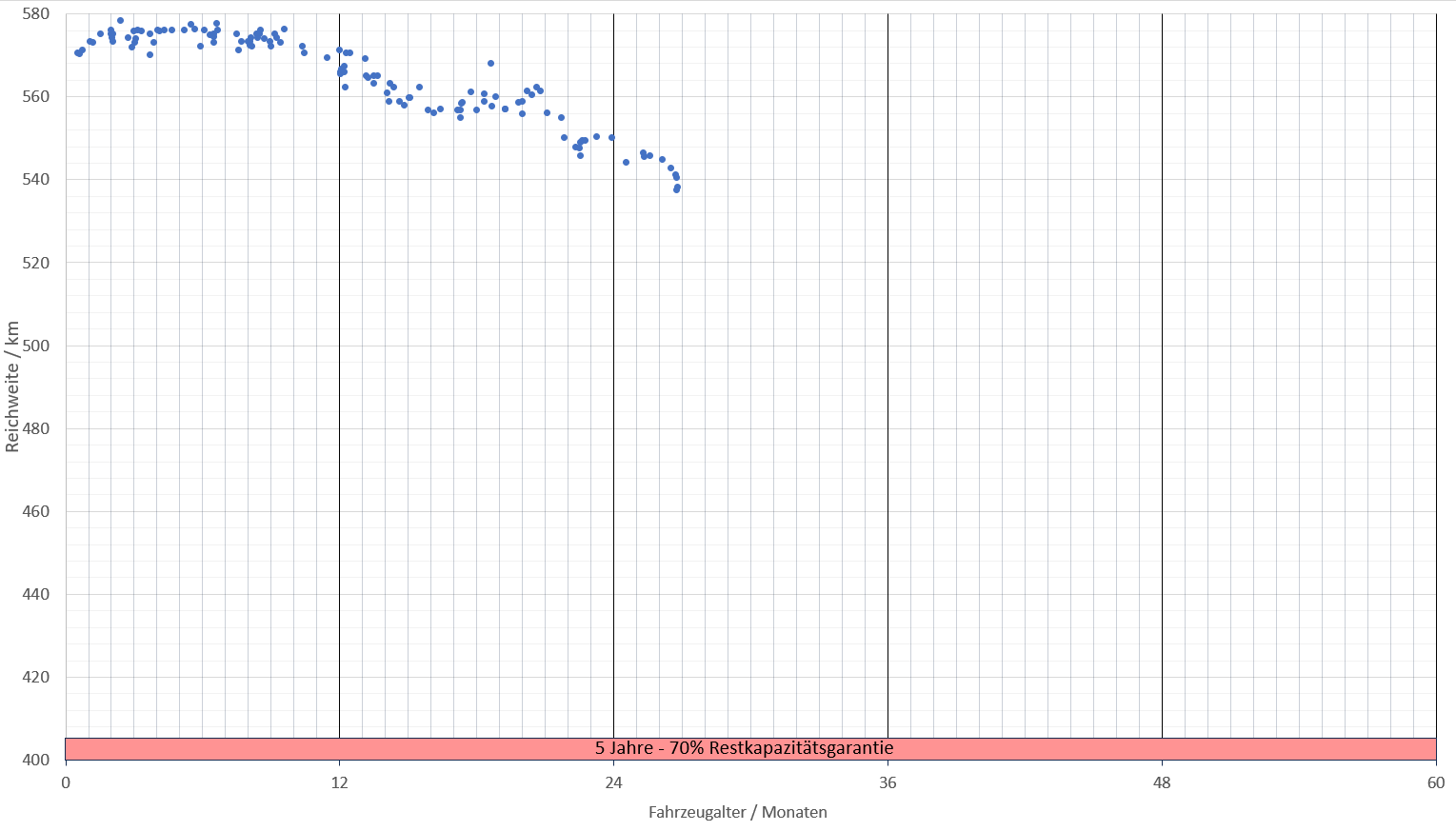

Danke! Hier nochmal über die Zeit aufgetragen:
Sieh doch gut aus, jetzt sollte sich ein Plateau bilden.

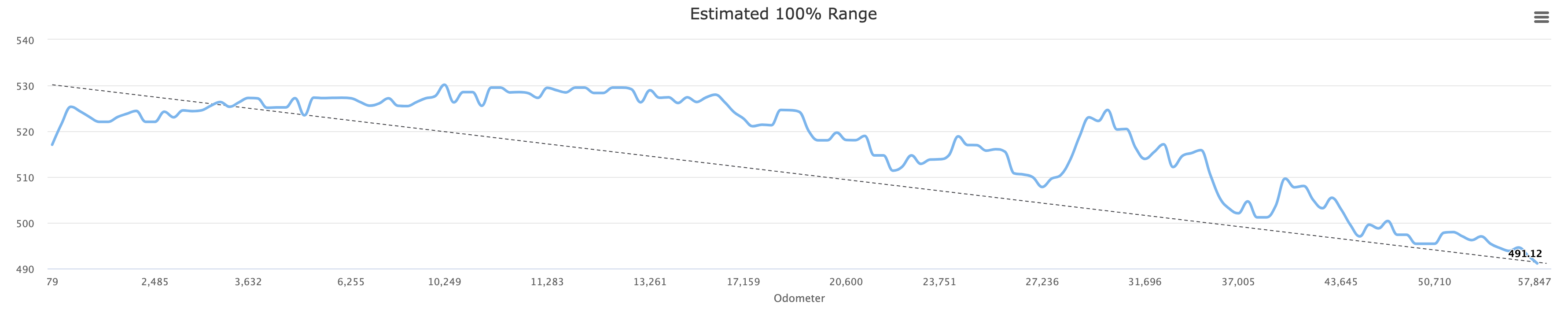

Bei meinem LR NMC geht es auch nur bergab :frowning:
