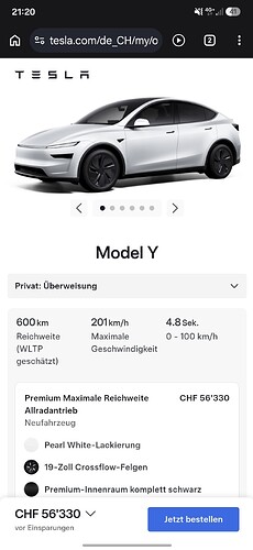

Wurde hier auch schon was geändert beim LR Allrad hinsichtlich des Akkus? Im Konfigurator steht gemessen WLTP 622km und bei den sofort Verfügbaren in der Schweiz steht geschätzt WLTP 600km.
600km WLTP ist beim Premium AWD die Angabe mit 20 Zoll Felgen, 622km mit 19 Zoll.
Ich würde da eher einen Angabenfehler bei den sofort verfügbaren Fahrzeugen vermuten.
Es gibt jedenfalls keine dokumentierten Änderungen für den Premium AWD beim Akku.
