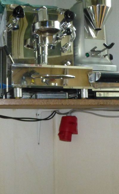

Die Tour durch die Kellerwände hab ich auch hinter mir. War kein Problem, das genehmigt zu bekommen (von Ehefrau). Carport/Garage, Keller, Dachboden: kein Problem, wie gesagt
Viel schwieriger war es, einen Anschluß in der Küche genehmigt zu bekommen!!! Ganz hinten in der Ecke unter der Kaffee-Ecke gab es nach langem hin und her schließlich die Zustimmung (siehe Foto).
