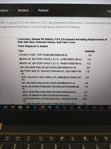

Aber hier wurde mal was vom Stillen Rückruf erzählt.
Soll heißen, dass Tesla bei Autos, die noch in der Garantie waren, die Akkus abgedichtet hat.
Ich weis nicht was da dann ist. Und ob Tesla das uns erzählen würde.

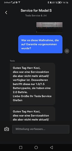

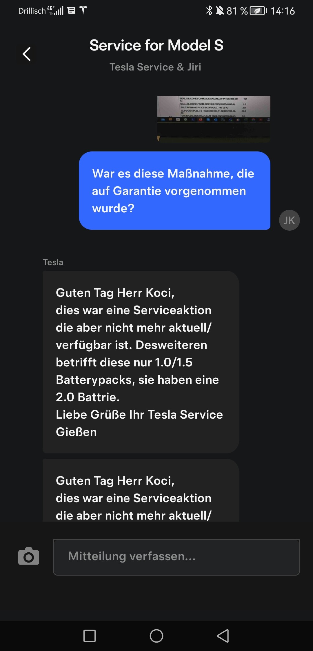

Schwer zu sagen, auf was die Quelle sich bezieht, bezüglich des stillen Rückrufs. Ich habe nichts offizielles finden können. TEsla Service hatte dies prinzipiell verneint, dass es so einen stillen Rückruf gab.
Habe jetzt nochmal genauer geschaut und den Tesla service angefragt. Die haben innerhalb 5 Minuten geantwortet. Der Rückruf betraf die HV packs 1.0 und 1.5. Ich habe bei meinem S 90D ez 12/16 die 2.0

Ja, ich habe eine Service ANfrage gestellt diesbezüglich und die haben mich angeschrieben in der App und den TErmin quasi gecancelt. Da ich in dem ZUsammenhang häufig den 85er Akku gesehen habe im NEtz, würde ich an Deiner STelle fragen, welche Version Du hast. Könnte schon sein das Du vielleicht die 1.5 hast. Ich habe ja schon das FAcelift mit dem 90er Akku der generell als sehr robust und problemfrei beschrieben wird.
