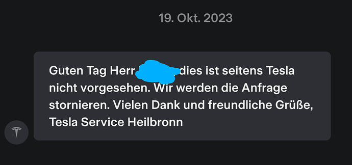

Daher dachte ich, ich frage mal im Service Center an was eine Wartung bzw Erneuerung aller Dichtungen kostet. Antwort: Auftrag storniert weil von Tesla nicht vorgesehen.

Aber wie gesagt, vom Service Center Heilbronn kam als Antwort

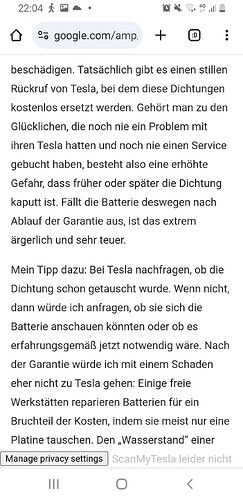

Laut Teslamag gibt es einen stillen Rückruf für die Dichtungen. Wer schon Erfahrung damit?
