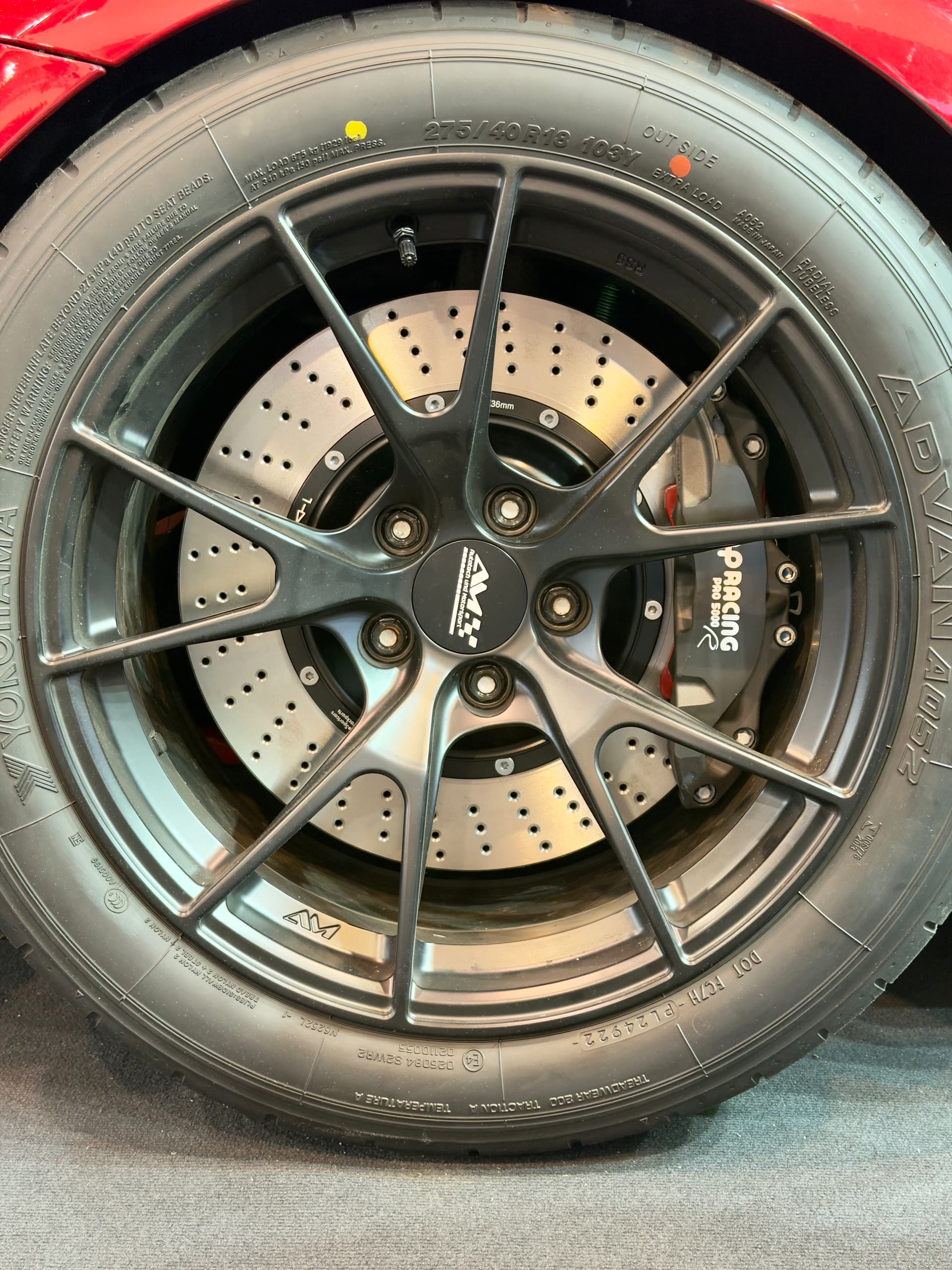

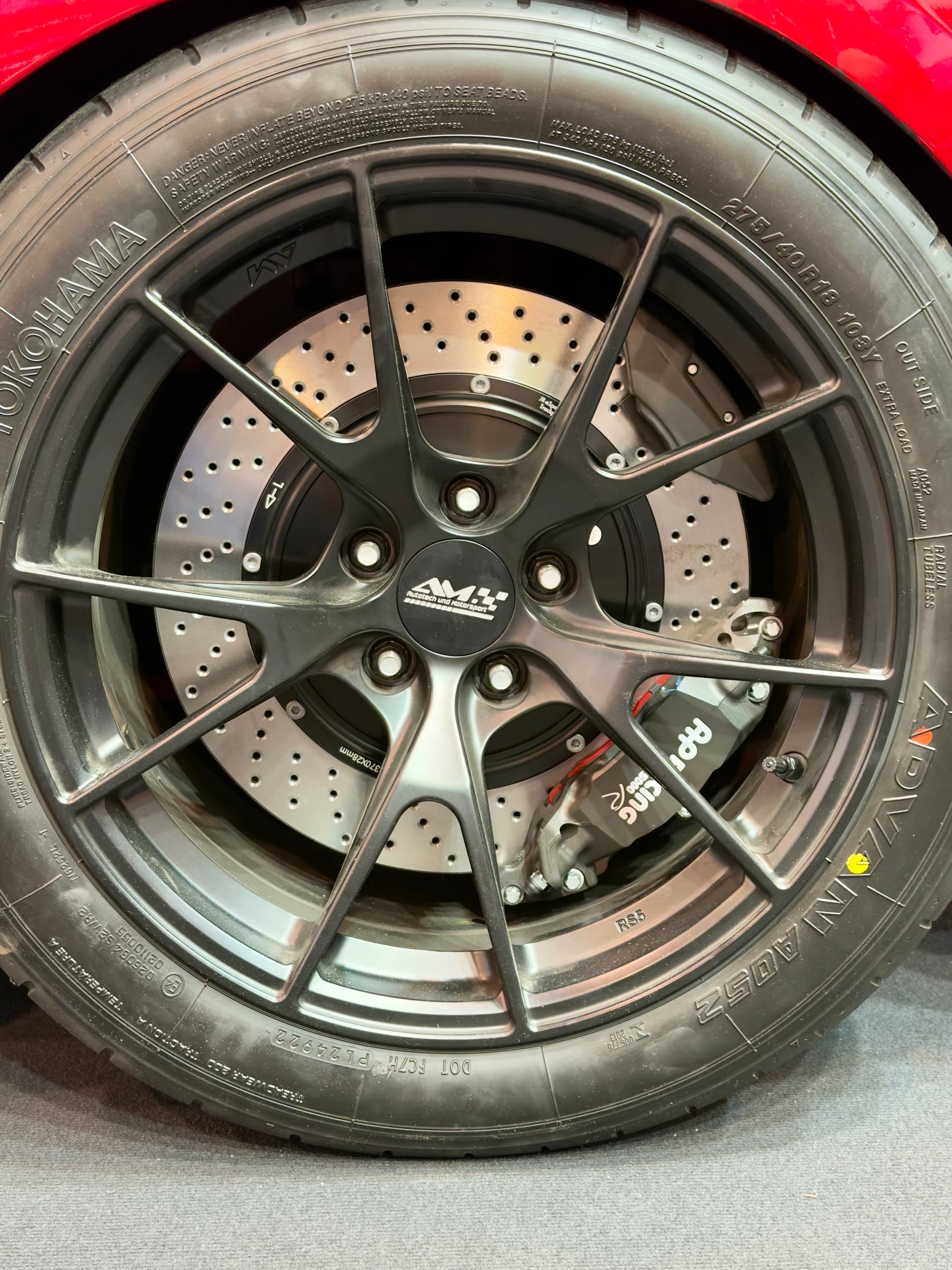

Ich rüste auf AP Racing Sättel um, 6 Kolben mit 380 mm an der VA und 4 Kolben mit 370 mm an der HA. Hinten wird die Parkbremse separat mit einem kleinen Sattel ausgeführt. Bei den Sätteln kann man die Beläge einfach umstecken im eingebauten Zustand. Auch das Gewicht ist super, 2,78 kg VA und 2,2 kg HA. Die Maße der Scheiben sind so, dass auch Ceramic Carbon Schieben gehen. Veränderung zum Gewicht zur Serie gibt es später.
Sind die zugelassen? Habe dazu nichts gefunden, daher die Frage.
Die AP Sättel, individuell gefertigte Scheiben und Beläge? So was geht nur mit einer Bremsenprüfung. Die Adapter sind individuelle Fertigung. Weiß nicht, was sie jetzt kostet, damals waren es mit Eintragung 1.500,- € (Bergtest für die Parkbremse kommt auf jeden Fall dazu). Spielt beim Preis der Bremse nicht die Rolle.

Vorderachse 6 Kolben mit 380 mm
Hinterachse 4 Kolben 370 mm
