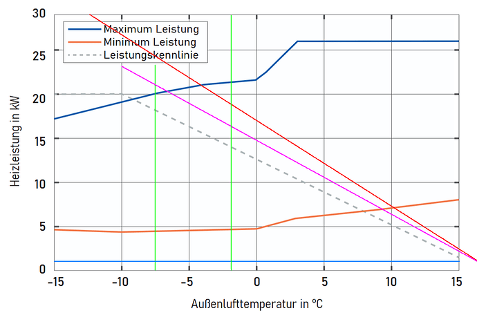

Ich hätte da mal gerne eine Einschätzung zu meinem Objekt.
2-Familienhaus, insg. 510m² Wohnfläche, Bj 74, teilweise Fußbodenheizung überwiegend HK.
Sanierung bisher: Dach mit Aufdachdämmung 24cm Holzfaserplatte + 3fach verglaste Fenster
Heizölverbrauch 4500 Liter (nur ca. Nov-Apr.), da 40m² Solarthermie, die ab Mai bis Okt. reicht.
Ich hab vor der letzten Heizperiode den Brennwert-Ölbrenner auf ca. 23kW runter gedimmt, weniger ging nicht, dann war der Betrieb zu unzuverlässig. Bei ca. -10°C Außentemp. ist der fast durchgelaufen. Leider war es nicht kälter, Auslegungstemp. der Heizlast ist hier -13,5°C.
Der Energieberater hat mir eine norm Heizlast ausgerechnet von 30kW . Das glaub ich eigentlich anhand der selber gemessenen Werte nicht. Wie seht Ihr das ?
Der Heizungsbauer hat mir jetzt eine 35kW Wärmepumpe angeboten. Wenn ich das nach dem oberen Video versuche auszulegen komme ich eigentlich mit der nächst kleineren mit 20kW hin.
ich hoffe man kann das erkennen. rot ist Heizlast nach Energieberater, pink meine Einschätzung.
Ich bitte um eine Einschätzung, bevorzug von Leuten die das schon ein paarmal gemacht haben. Wenn ich denke, daß das Haus mal einen 110kW Kessel hatte (Ausgelegt von Ing.Büro) und 17000L Heizöl durchgeballert hat, trau ich mich fast nicht die 20kW zu nehmen. Der Heizungsbauer macht es nur wenn ich die Verantwortung der Unterdimensionierung trage. Hab ich schon mal gemacht, als der 1. Heizkessel gegen 50kW getauscht wurde (vor Sanierung), und der war noch zu groß.

35 klingt bei dem Verbrauch ziemlich drüber
deine Brenneranpassung gibt die Richtung ja etwa vor, wenn der bei NAT durchlief mit 23kW

Hier wäre sicher eine Kaskade aus 2 WP sinnvoll, damit hast du eine gewisse Redundanz und gleichzeitig einen viel weiteren Modulationsbereich und bestenfalls eine Aufteilung der Arbeit während Abtauen und/oder Warmwasserbereitung (falls benötigt)
wir sind von 2800L Heizöl auf eine 12kW WP gewechselt (mit Reserver für 80m² Dachausbau) und die hat noch keine Vollast gesehen, hat auch bei Abtauwetter keine Probleme (NAt -9,5)
Eine Kaskade aus 2x10 könnte gut passen

Die klassischen Heizungsbauer, kennen sich selten wirklich mit Wärmepumpen aus und legen die daher gerne 50 bis 100% zu groß aus.
Deine Einschätzung entspricht genau meiner Erfahrung und wir haben inzwischen 9 Wärmepumpen in Altbauten.
Nach der ersten Einschätzung würde ich dir empfehlen, die 12 kW Panasonic R290 als Kaskade doppelt zu verbauen.
Wir haben die 1x in einem schlechter gedämmten Haus mit 290 m².
Da deines etwa doppelt so groß ist, brauchst du im Winter 2 und in der Übergangszeit können die abwechselnd einzeln laufen.
So laufen die eigentlich immer im optimalen Bereich.
Zusätzlich hat man damit die maximale Ausfallsicherheit weil alles doppelt vorhanden ist und unabhängig laufen kann.
Sollte die Anlage wieder erwarten doch zu klein sein, ergänzt man das Ganze einfach mit einem dritten identischen Gerät.
Einfach den Platz dafür frei halten und ggf. schon 2 Ventile dafür einbauen.

Wir legen die Wärmepumpen eher mit der Formel Heizölverbrauch / 250 aus.
Wären also bei 4500 Liter Heizöl bei 18 kW raus gekommen.
Wegen der Solarthermie, die in der Übergangszeit einiges Einsparen kann, wäre mir diese Formel aber auch zu riskant.
