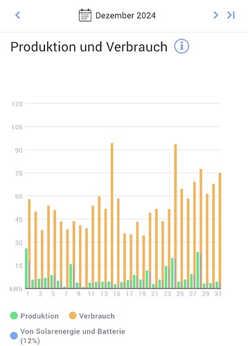

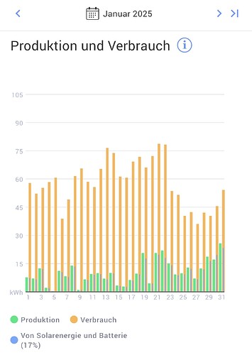

Hier mal Erfahrungen mit einer 30kWp PV und 9kW WP.
Ich denke Bilder sprechen für sich. Sämtlicher produzierter Strom ging direkt ins Haus bzw. in die WP. Da wäre nichts gewesen mit Puffer.
Im Oktober, November, März gibt es an Guten Tagen noch Überschuss, da legt dann meine 9kW eine Schippe drauf und überhitzt das gesamte System um ein paar Kelvin. Aber auch hier ist nicht genug Futter da, um noch weiter irgendwas irgendwie zu speichern.
