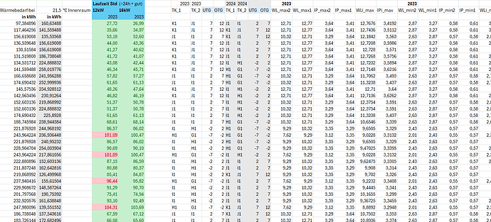

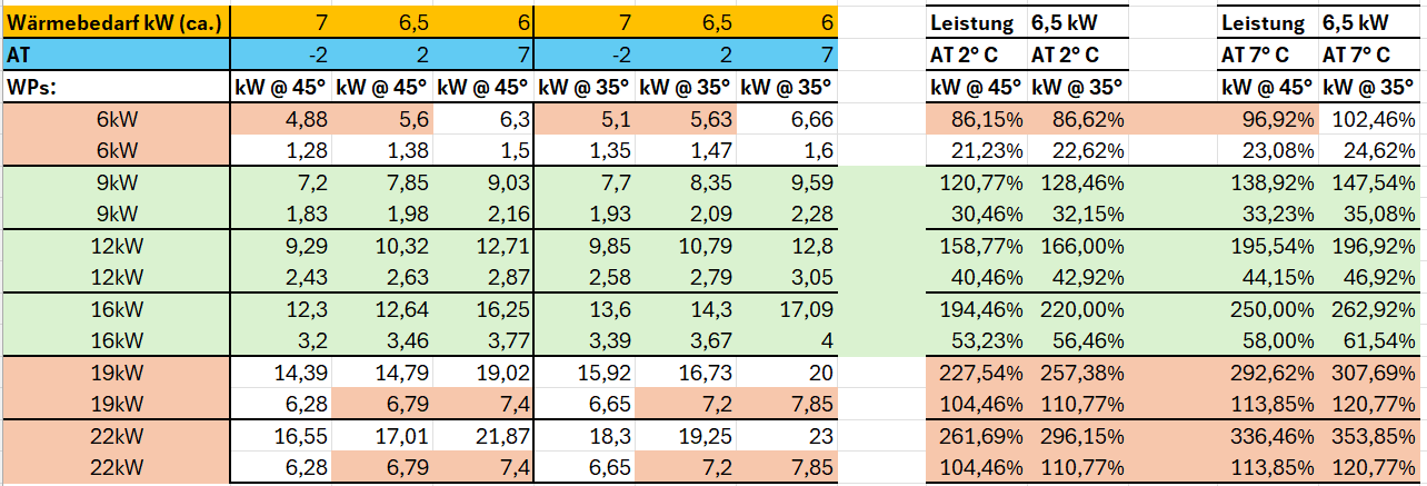

ich fühle deinen Zwispalt. ich bin zwar aufgrund anderer Themen momentan noch nicht fertig mit der Excel, aber ich stelle sie trotzdem gerne via PN interessierten bereit.
Hier sind ein paar Ausschnitte:
Ich habe Bedarf, Verbräuche und WPs eingepflegt, sowie die Wetterdaten der zu mir nächstgelegenen Messstation für die letzten zwei Jahre! (Es wird noch die Einpflegung für 2025 erfolgen)
auf einem anderen Blatt:
Rot markiert sind die Tage, die einen Heizstab zur Deckung des Wärmebedarfs benötigen.
Erläuterung:
  • Spalte A/B sind der Wärmebedarf 1.1.-31.12. je Tag und jeweils 23/24. (bei Innen 21,5°)
    • Unten sind die Summen aufgeführt: 33,5 MWh in 2023, 32,39 MWh in 2024.
  • Laufzeit der WP bei Modulation (15min 100% + 30min 100%→min modulation + min. Mod.)
    • eine niedrige Zahl wäre hier negativ - da weniger Modulation
Im weiteren bei T VL - habe 45° und 35° zur Berechnung genutzt, auf den Tag heruntergebrochen mit den Durchschnitts und der Tiefsttemperatur die Verbräuche gleitend ermittelt - ja nicht perfekt usw… aber für eine Näherungsbetrachtung inkl. zu erwartentenden COP schon ziemlich Ok.
  • WL = Wärmeleistung / WLi = Wärmeleistung interpoliert
  • IP = Leistungsaufnahme / IPi = Leistungsaufnahme interpoliert
Tabelle geht entsprechend für die Berechnung bis Spalte “BN” :wink:
Es ist ein ziemlicher Zahlenwust, aber Aufgrund anderer Projekte, die vorgezogen wurden und vieler dann doch irgendwie wichtigerer Dinge habe ich noch nicht daran weiterarbeiten können.

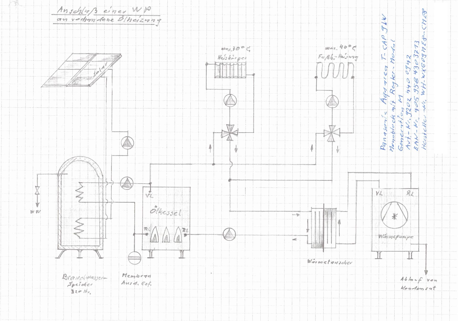

Hallo Ihr (doch schon) Spezialisten im Forum,
ein guter Bekannter möchte jetzt eine Panasonic 9kW T-CAP 400V Gen. M in sein älteres Haus einbauen und fragte mich nach guten Ratschlägen.
Könnt Ihr bitte Eure Einschätzung zu dieser Skizze geben?
Den Wärmetauscher möchte mein Bekannter unbedingt einbauen, damit er den nach aussen gehenden Wasserkreislauf mit einen Frostschutzgemisch befüllen kann.
Falls Euch sonst noch wichtige Verbesserungen auffallen wäre ich und mein Bekannter für jeden Tipp Dankbar.
Schöne Grüße Tesla64
kommt mir irgendwie bekannt vor :sweat_smile:
Mit deiner aktuellen Hydraulik muss bei Warmwasserbereitung durch die WP zusätzlich noch die Speicherladepumpe angesteuert werden.
Ich gehe davon aus, dass beide RL am Öler hydraulisch dauerhaft verbunden sind.

Bitte nein…99% aller WT haben keine Chance bei den Wärmemengen und dem Durchfluss den die WP braucht.
Frostschutz baut man per Ventile oder wie bei mir mit Weideteänkenheizung für 30 Euro.
Frostschutz per regelmäßiger Umwälzung des Heizungswasser(5min pro Stunde) ist deutlich effektiver und schützt alle wasserführenden Teile. Lambda z.B. bietet genau diese Lösung auch zum nachrüsten für ihre WP an mit Stützakku, damit kann man mehrere Tage überbrücken ohne Strom. Wer nicht ganz unbegabt ist kann das auch bei fast jeder WP selbst nachrüsten.

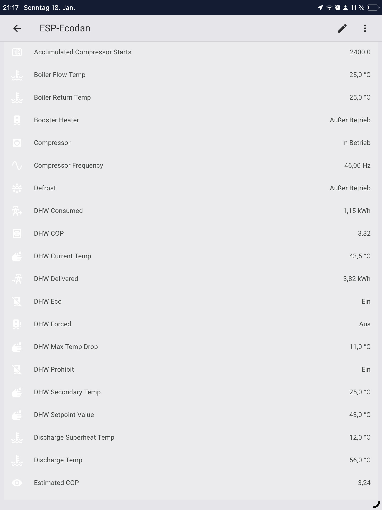

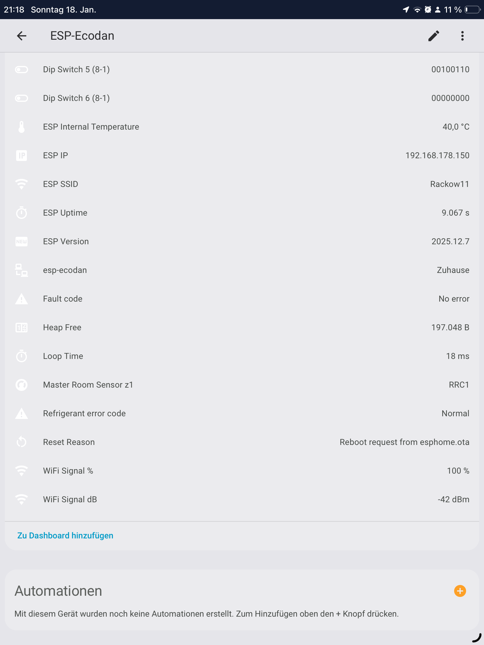

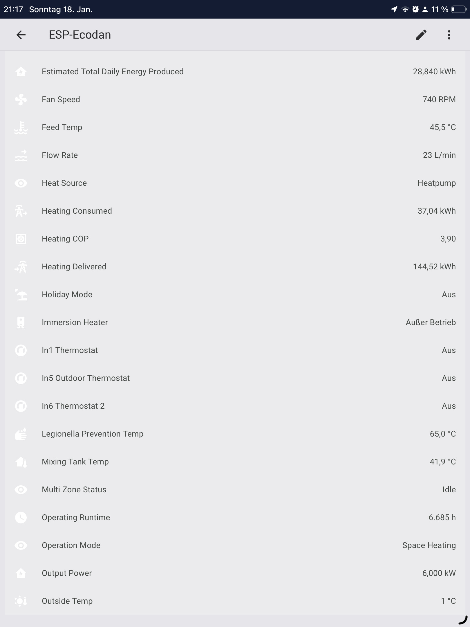

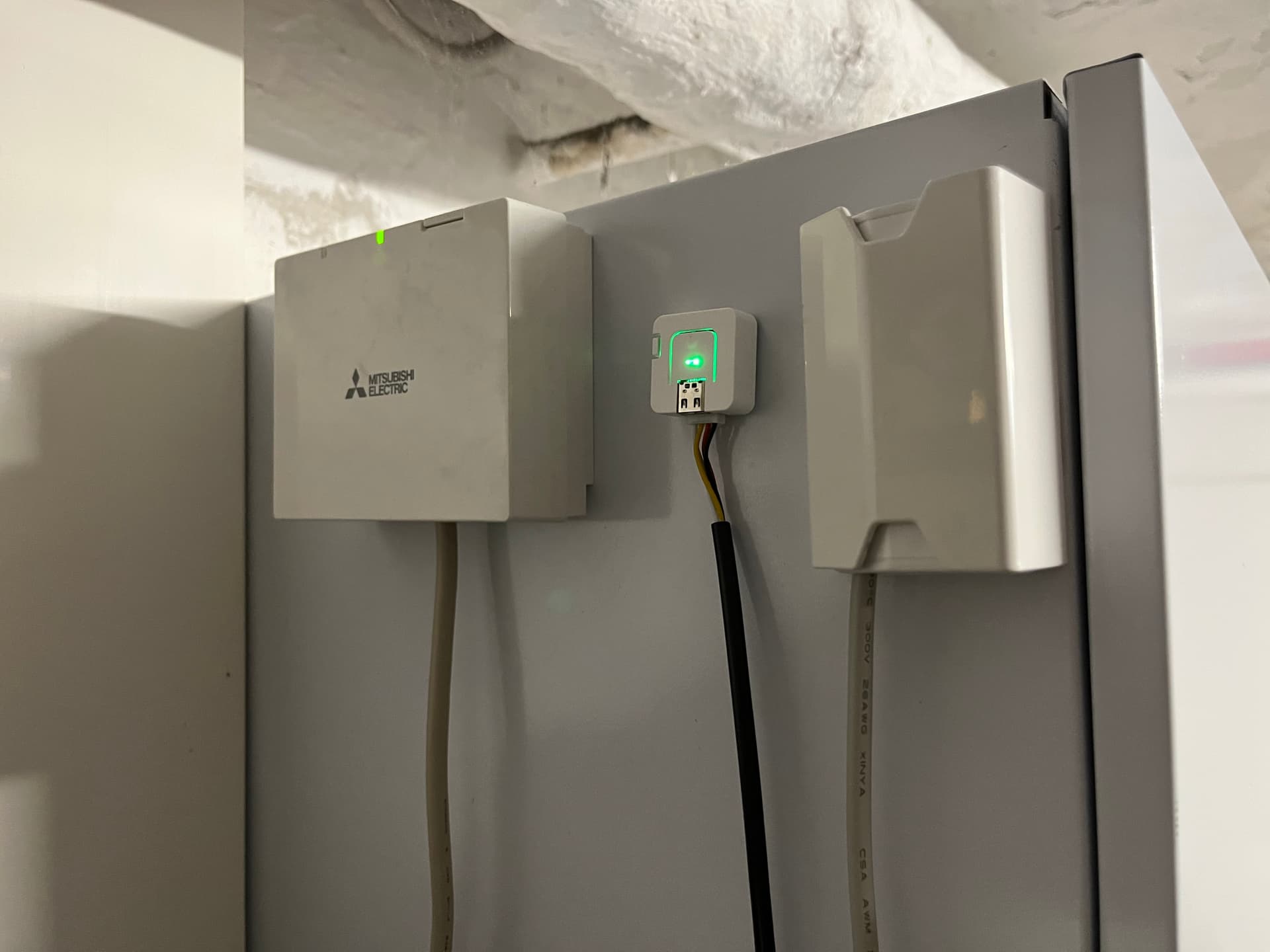

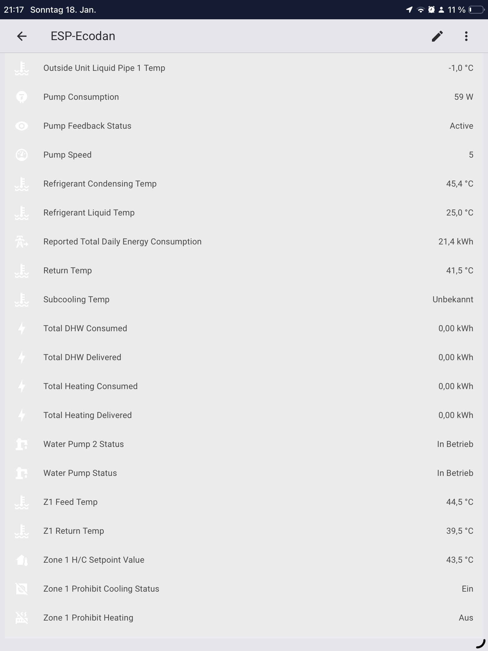

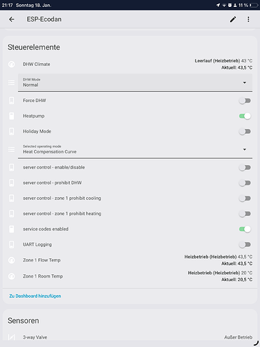

Ich war mit der Mitsubishi Cloud nie so ganz zufrieden, mittlerweile hat ein freundlicher Holländer einen IoT-Dongle für Home Assistant programmiert, der anstelle des Clouddongle angeschlossen wird und Unmengen von Daten und Schaltern an Home Assistant sendet.
Den unprogrammierten Dongle bekommt man ebenso wie ein fertiges 2m Kabel von Ali Express, beides zusammen waren gut 20€, Hälfte Versandkosten.
Programmierung ist kein Hexenwerk, wer kein ESPHome lernen mag kann mich ansprechen.
Die Installation ist recht simpel, Sicherungen aus, Kabel einklipsen, nach unten führen, durch die Löcher raus, an der Seitenwand den ESP antapen. Frontplatte zuschrauben, Sicherung an.
Softwareupdates für den Sensor kann ich OTA einspielen.
Der Dongle bietet zudem einen adaptiven Modus für die Pumpenregelung, damit befasse ich mich erstmal nicht, mir ging es um normale Werte wie zB endlich Vor und Rücklauf vom HK1 zu sehen.
Nebenher kommen noch so Powerusersachen wie Kompressorfrequenz und Außenlüfter, was ich immer neidvoll bei Heishamon gesehen habe.

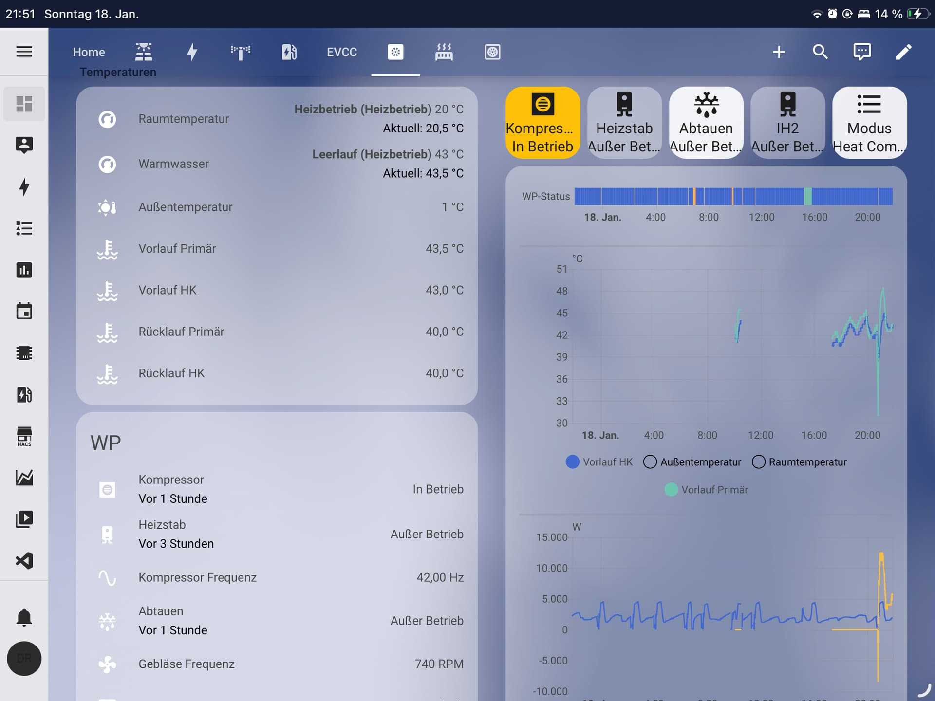

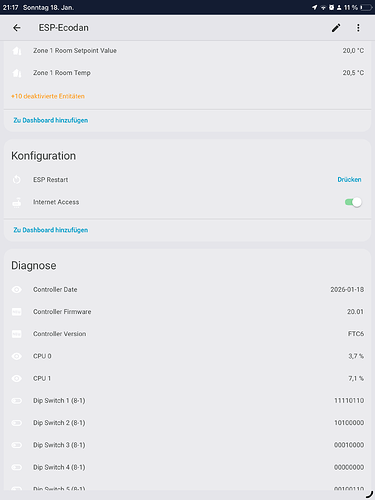

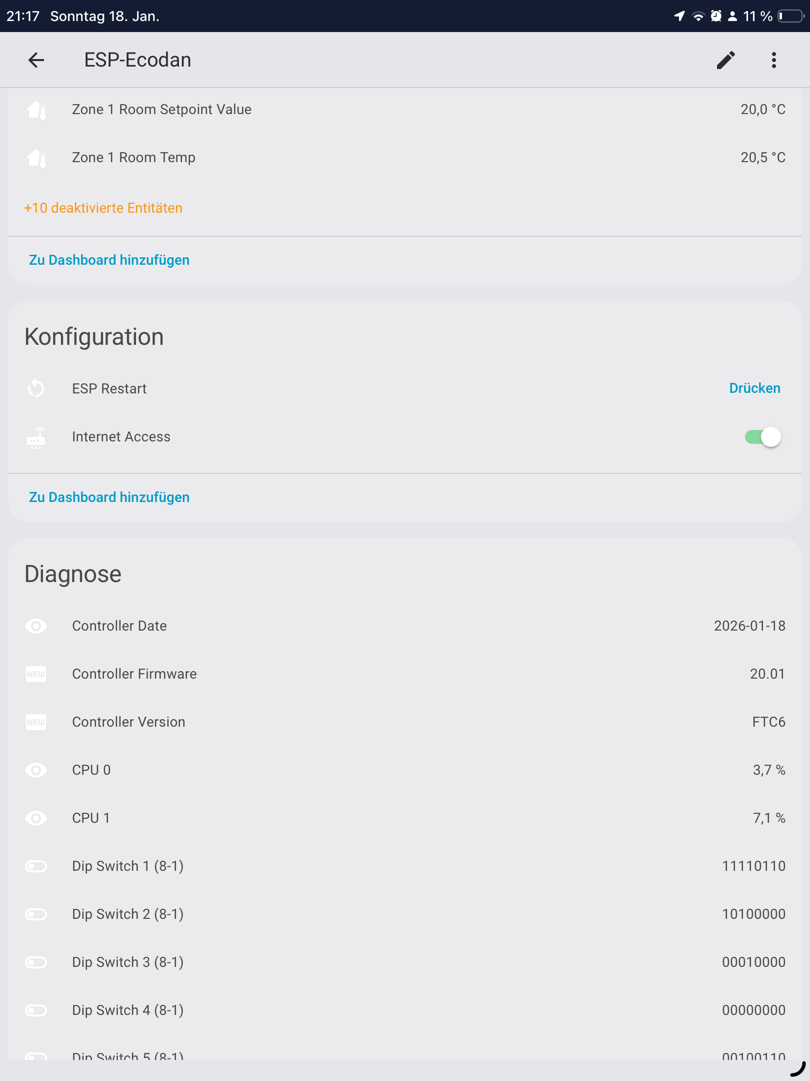

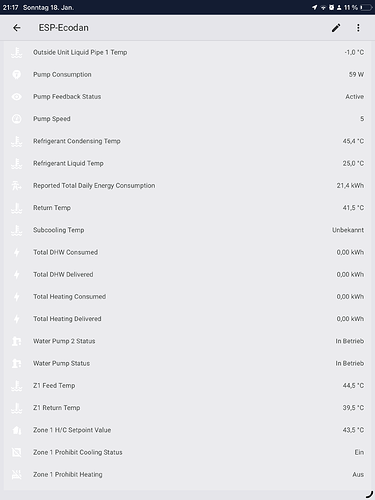

Hier mal mein erstes provisorisches Dashboard:
Und die Schalter und Sensoren. Adaptiven Modus und Kühlfunktion nutze ich nicht, die Sachen sind ausgeblendet, sonst wäre es noch mehr. Die Sensornamen können zudem noch auf deutsch umgestellt werden. Für mich macht es mehr Sinn die auf Emglisch zu lassen und nur im Dashboard selbst auf deutsch zu beschriften.
Rest
Und die Sensoren:
Links Mitsubishi Funkthermometer, Mitte der ESP32 für Home Assistant, rechts der Mitsubishi Melcloud Dongle.
