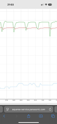

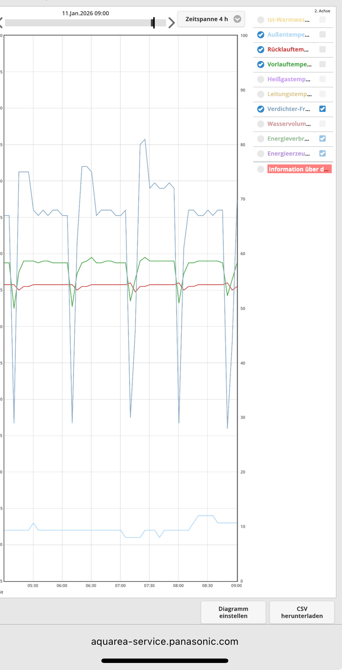

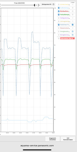

Im HTD wurde bezüglich FM auch viel diskutiert und gemessen
Direkt nach dem Abtauen zieht die Pana erheblich mehr Energie aus der Umluft (wen es genau interessiert, suchen) , jedenfalls zeigt sich das bei mir, dass die Heizenergie der 12er t-cap dann bei 16-18kW für wenige Minuten liegt

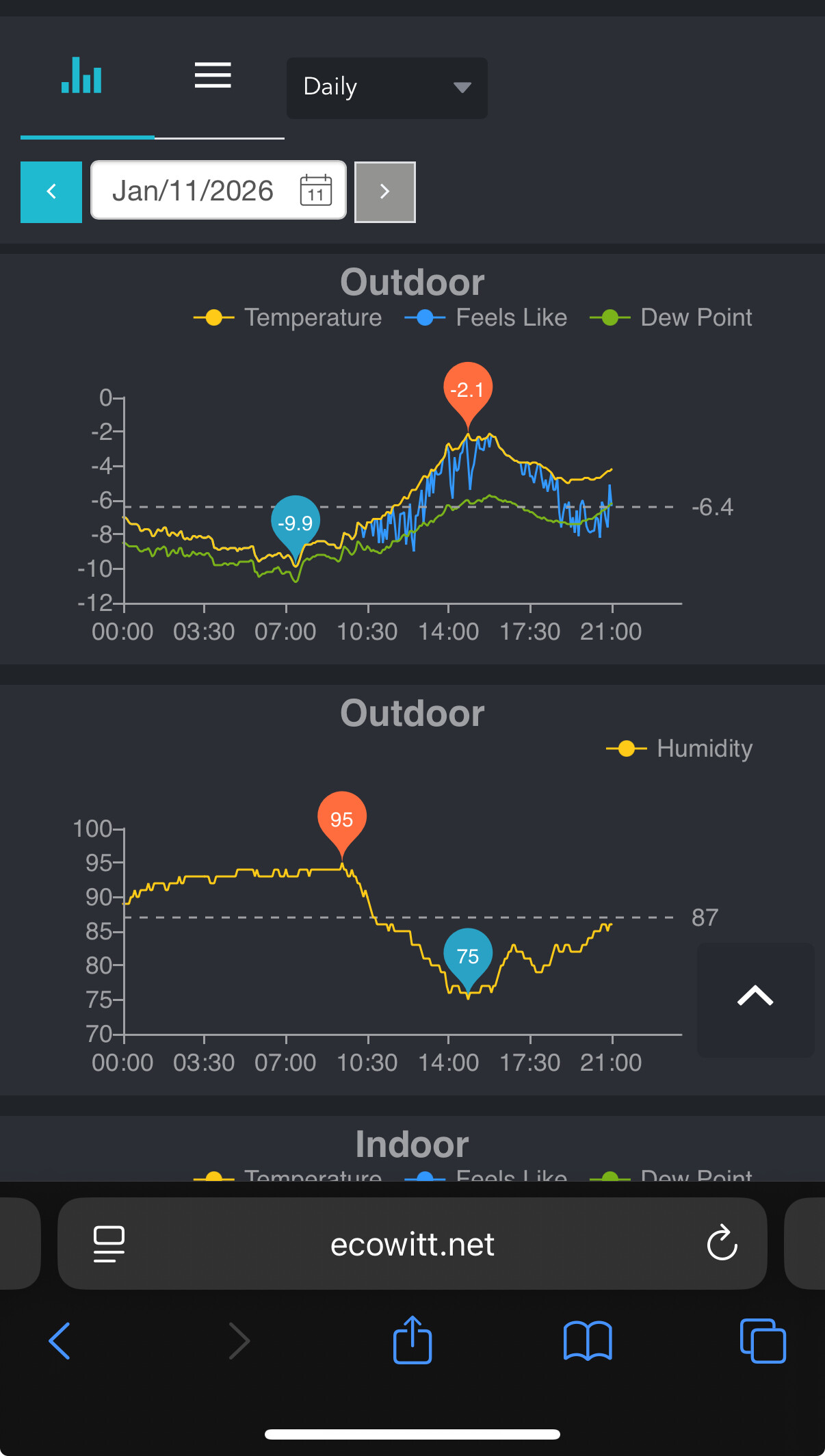

Durch aktivierten FM fördert man eine schnellere Vereisung, ich hab es letzten Winter bei gleichbleibender Temperatur/Feuchtigkeit probiert und konnte es ebenfalls Nachstellen, waren teils 30 Minuten längere Laufzeiten ohne FM, bis zur nächsten Abtauung. Hab ihn seit dem jedenfalls unterhalb von 2° AT raus
Austesten konnte ich die Nacht keine NAT, an der Mosel lagen wir nur bei -3° :zany_face:
:+1: Wie bei mir.
Ok ab wann war der FM2 an?
COP lag fast 0,4 höher…
was soll man da erkennen?
ich kann nur von ganz anderen Vorlauftemperaturen Schlüsse ziehen, wegen Heizkörpern (A-10/W44)
Ok ich habe ja auch die LT 9kw aber die Serie J:
Wir hatten -10 AT. Der Unterschied aber liegt im VL von 28, RL 25. Deshalb sind die Frequenzen auch niedriger. Jedes Grad mehr ist ein Problem
für den COP.
Kommst du mit deinen VL weiter runter?
Wenn nein wäre wirklich die T Cap besser gewesen…
Man erkennt den FM 2 ab 8:30 nicht. :wink: Bei der T Cap ist das anders.
