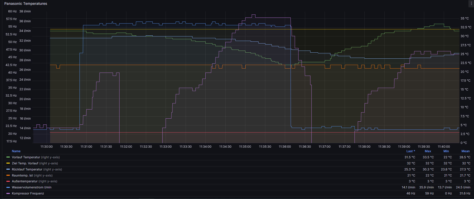

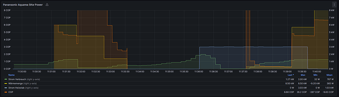

Also, ich habe bei meiner 5er Jeisha mit nur Heizkörpern keinen in Reihe geschalteten Rücklaufspeicher. Beim Abtauen schaltet sich kurz der Heizstab zu. Das kostet mich im Jahr 23 kWh, also 7 €, und die „Wärme“ bleibt ja dabei im Haus. Ein Rücklaufspeicher kostet ungefähr 300 €, rechnet sich bei mir wohl nicht! Die Takterei habe ich mit Bonusgrad und Nachtabschaltung in der Übergangszeit ganz gut im Griff. Passt also bei mir so ohne Speicher ganz gut.
So sieht ein Abtauvorgang dann aus.
