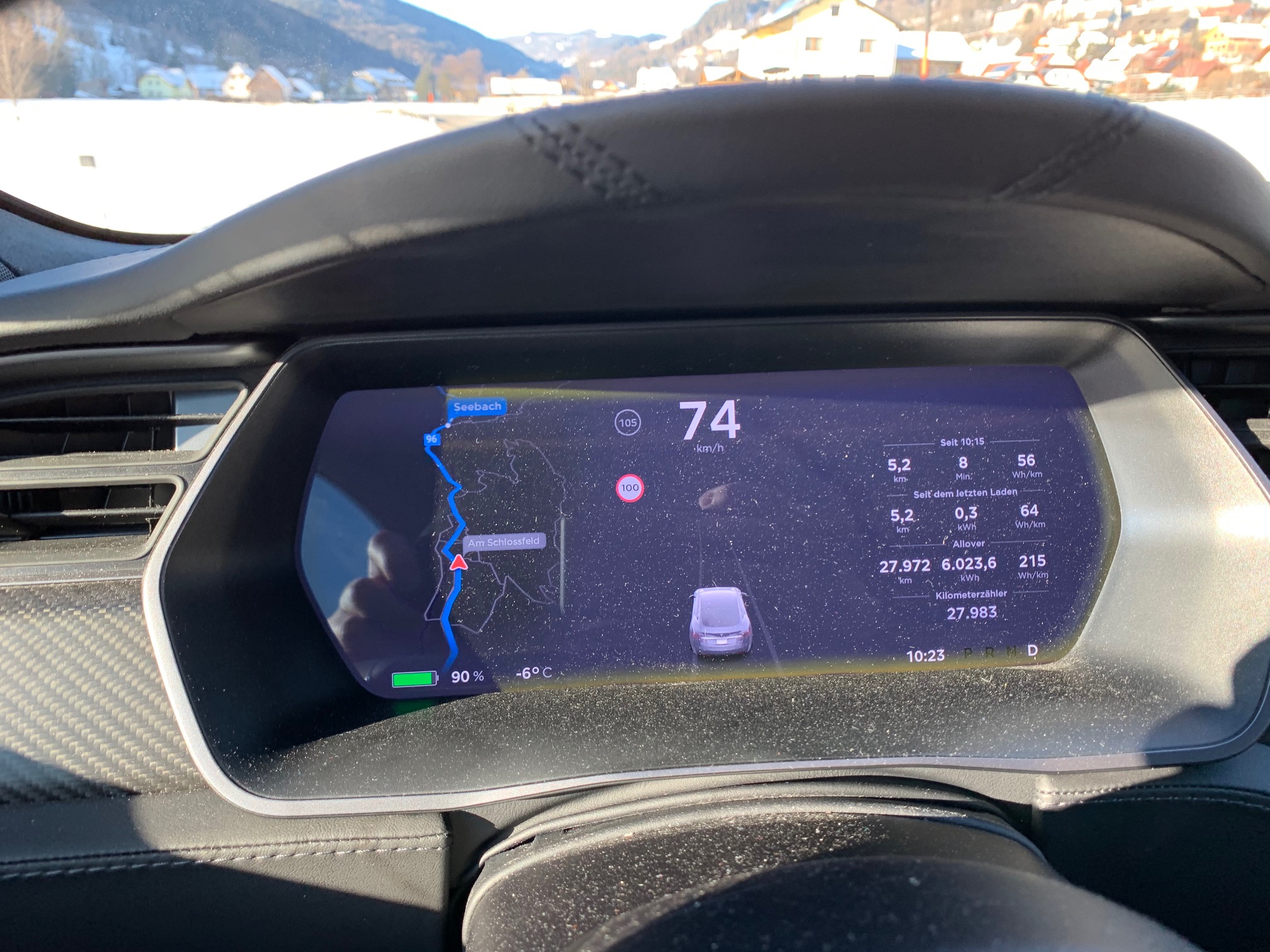

Kannst Du Mal ein Foto schicken?
Da hatte ich Glück war am 9.10 im SEC in München wegen CCS Umrüstung und dem gelben Rand.
Gelber Rand ist weg als wäre er nie da gewesen.

Mein Auto war heute in Bern… naja, der Rand ist weg. Eigentlich hatte man ja gesagt dass man sich meldet wenn man was tun kann. Meine Frau wurde aber gesagt dass man erst mal nur all jene behandelt die sowieso rein kommen… hätte ich also den CCS Termin nicht gehabt hätte sich wohl niemand gemeldet. Ebenfalls wurde ihr mitgeteilt dass das nur einmal kostenlos ist. Sollte es nicht gut sein müsse man es zum normalen Stundenstatz von rund 190€ noch mal machen… dauert auch nur 2,5h
Aber vorerst ist es okay, der Rand ist fast ganz weg und nur noch sehr leicht zu sehen. Zuvor war der stellenweise inzwischen fast 1 cm breit und das an 3 Seiten…

Bei mir wurde letztes Jahr im Sommer schon einmal der center screen wegen dem gelben Rand getauscht. Seit diesem Sommer habe ich ihn wieder, rundum an 4 Seiten ca 1,5-2cm breit. Bis jetzt wird man hier in Ö vertröstet, kein Gerät da, keiner weiß wann es kommen wird… Ich bin sonst wirklich begeistert von meinem Tesla, aber so etwas nervt tierisch und verstehe ich nicht!

Die Länge der Reparatur hängt vom Schaden selber ab, das ist bei jedem etwas anders ausgeprägt. Das lässt sich schwer vorher schätzen, soviel Erfahrungen haben die SeCs damit auch noch nicht.
Die SeCs haben eine Liste mit allen die den Schaden gemeldet haben. Sie werden sich melden aber da diese Geräte derzeit noch in Rotation durch die SeCs unterwegs sind(ein Gerät in D) wird es dauern bis alle dran sind. Immerhin gibt es eine Lösung, bisher ist kein Fall bekannt wo der Fehler nach der UV Behandlung wieder kam.
