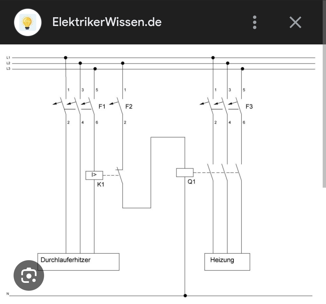

Deine Überlegungen hinsichtlich der 35 kW Anschlussleistung müssen alle Verbraucher im Haus berücksichtigen. Wenn andere Großverbraucher installiert sind, z.B Durchlauferhitzer, Herd usw. musst du sie gegeneinander verriegeln. Dann steht die volle Leistung nicht zum Laden zur Verfügung

Das geht leider nicht so einfach. Ab einer Leistungsgrenze ist ein sogenannter Lastabwurf nötig
Das heisst ständiges Unterbrechen

Eine Ladestation kann man regeln lassen. Egal ob der Anschluss 35kW oder 25kW oder sonstwas hat.
Ich hab 2 AC Ladestationen, da muss ich auch eine bereits regeln um die Sicherung nicht durchzubrennen wenn Heizung, Herd und zweites E-Auto laden. Geht mit vielen Herstellern und einem Smartmeter oder mit dem richtigen Wechselrichter im Haus super einfach. Das führt dann nicht zu Unterbrechungen sondern zu kleineren Ladeleistungen
Eine DC Ladestation sollte auch regelbar sein. Nur weil sie 40kW kann, muss sie das ja nicht voll ausnutzen.
