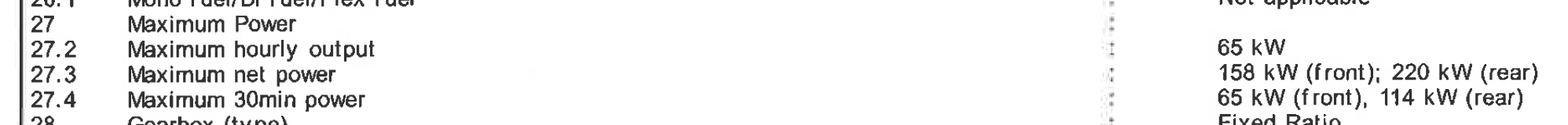

In meinem Zulassungschein sind 179 kW als Leistung eingetragen. Also die Maximum 30min power vom Typenschein. Im Typenschein ist aber auch ein Wert „Maximum hourly output“ mit 65kW angegeben. Ist das nicht die wirkliche Dauerleistung? 179 kW geht ja auf Grund der Akkukapazität von 78kWh theoretisch nur 20 min oder so :sweat_smile:
Theoretisch hätte es ja die Möglichkeit die Leistung nach unten zu korrigieren gegeben, weil ja die Batterie (und nicht der Motor) begrenzend wirkt…
Auszug aus Regulation No 85:
Anmerkung: Wird die höchste 30-Minuten-Leistung durch die Batterie begrenzt, so darf die höchste 30-
Minuten-Leistung eines Elektrofahrzeuges geringer sein als die in dieser Prüfung ermittelte
höchste 30-Minuten-Leistung seines Antriebssystems.“
Leider eine „darf“ Bestimmung und die hat Tesla nicht gewählt. Warum auch immer.
Ok, das ist sehr schade! Das wäre ja doch ein sehr großer Unterschied. Tesla hat sich wahrscheinlich gedacht, mehr ist besser.
