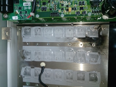

Die Schadensbilder sind je nach Stärke des Durchschlags unterschiedlich.
Hier mal ein paar Schadensbilder. Die Mehrkosten sind im Wesentlichen davon bestimmt, ob der Kühlkörper beschädigt ist und wieviele Durchschläge es schon gab.
Sofern einer oder mehrere Kühlkörper beschädigt sind müssen diese aufgeschweisst und plangeschliffen werden.
Hier gabs 2 Durchschläge und der Kühlkörper muss bearbeitet werden
Durchschlag 1: links mitte
Durchschlag 2: rechts oben

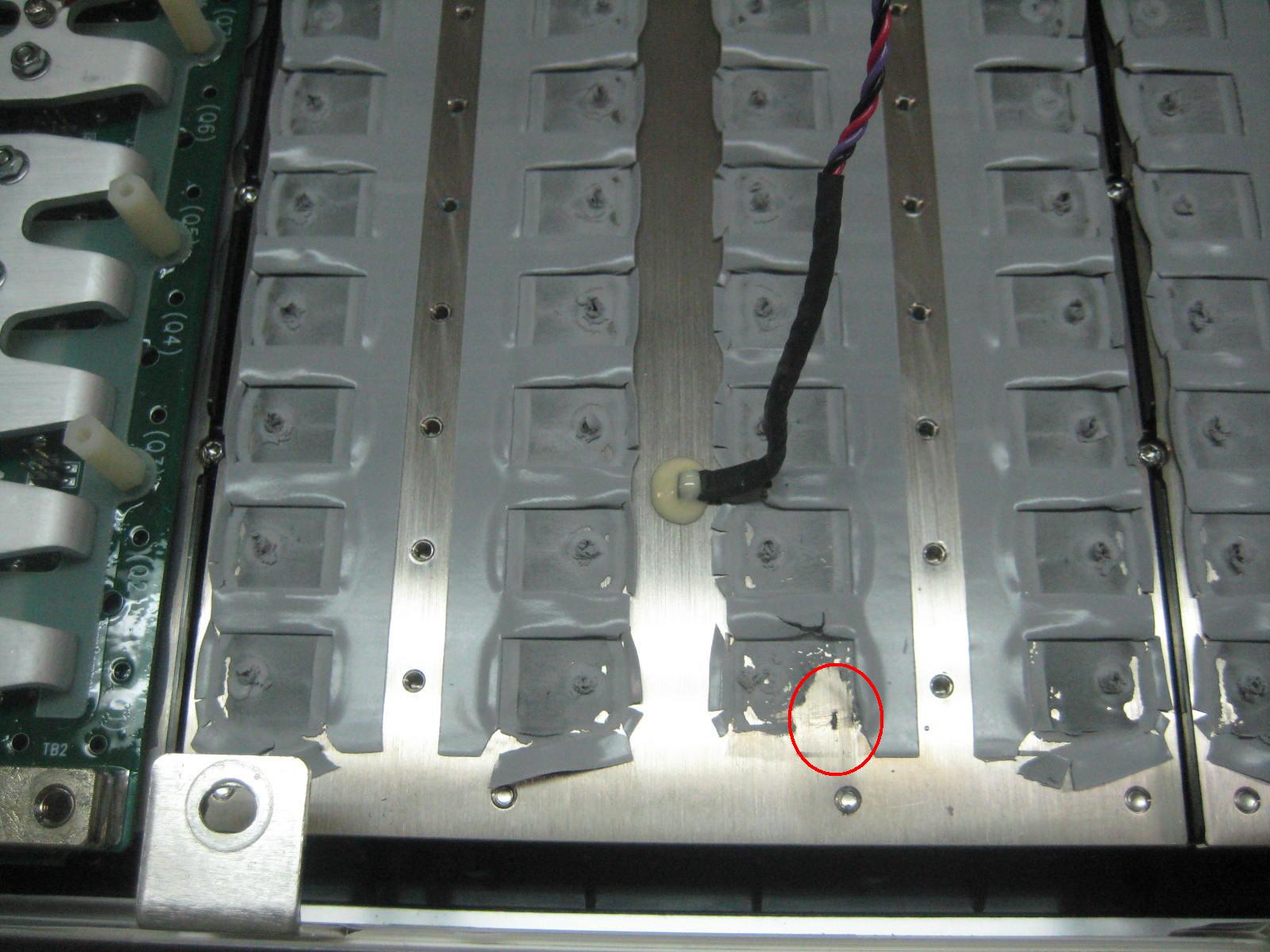

Hier ein Kühlkörper der „gerettet“ werden konnte
Durchschlag 1 links oben

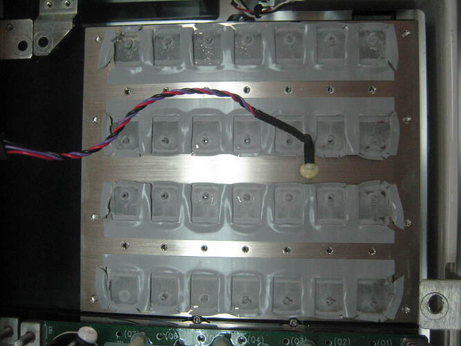

Hier ebenfalls ein Durchschlag der nicht „tief“ in den Kühlkörper ging
Dieser Kühlkörper konnte ebenfalls „gerettet“ werden.
