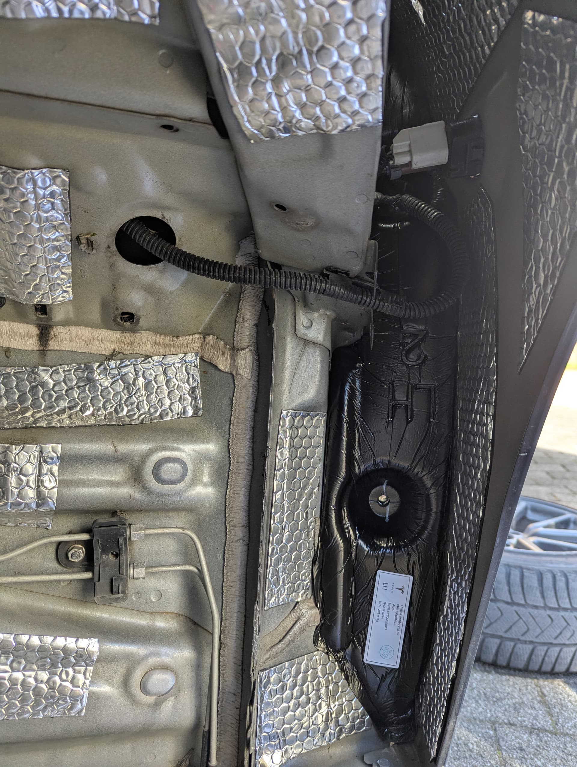

So, heute dann Sommerräder verbaut und dabei die Radhausschalen rausgerupft und die Dämmung vom Highland verbaut.
Passt 100% :ok_hand: Es fehlen 2 Löcher im Kotflügel um die Teile fest zu verbinden. Hab ich erstmal nur so eingebaut, wegfallen tut da nix, ist ja auch noch das Kabel der Seitenkamera davor und nach unten ist ja alles zu.
Erster Eindruck ist, dass die Poltergeräusche vom Reifen beim durchfahren von Gullideckeln oder Aufbrüchen in der Straße vermindert sind.
Ob das alles hält, werde ich beim Wechsel auf Winterräder sehen, dann baue ich die Schalen wieder raus… Sollte man ab und an eh machen, da sich nen Kilo Dreck hinter dem Schmutzfänger und hinter der Verkleidung sammelt unten am Schweller…
Gammelt sicherlich irgendwann, wenns da nass/feucht ist.

Schon einmal ein kleiner Sneak Peak.
Man kann es wirklich einfach reinstecken.

Macht das Alubutyl auf diesen kleinen Flächen im linken Bildbereich überhaupt Sinn?
Da ist das Blech doch extrem Steif.
Am großflächigen, dünnen Kotflügel ist das sicher eine gute Sache.
