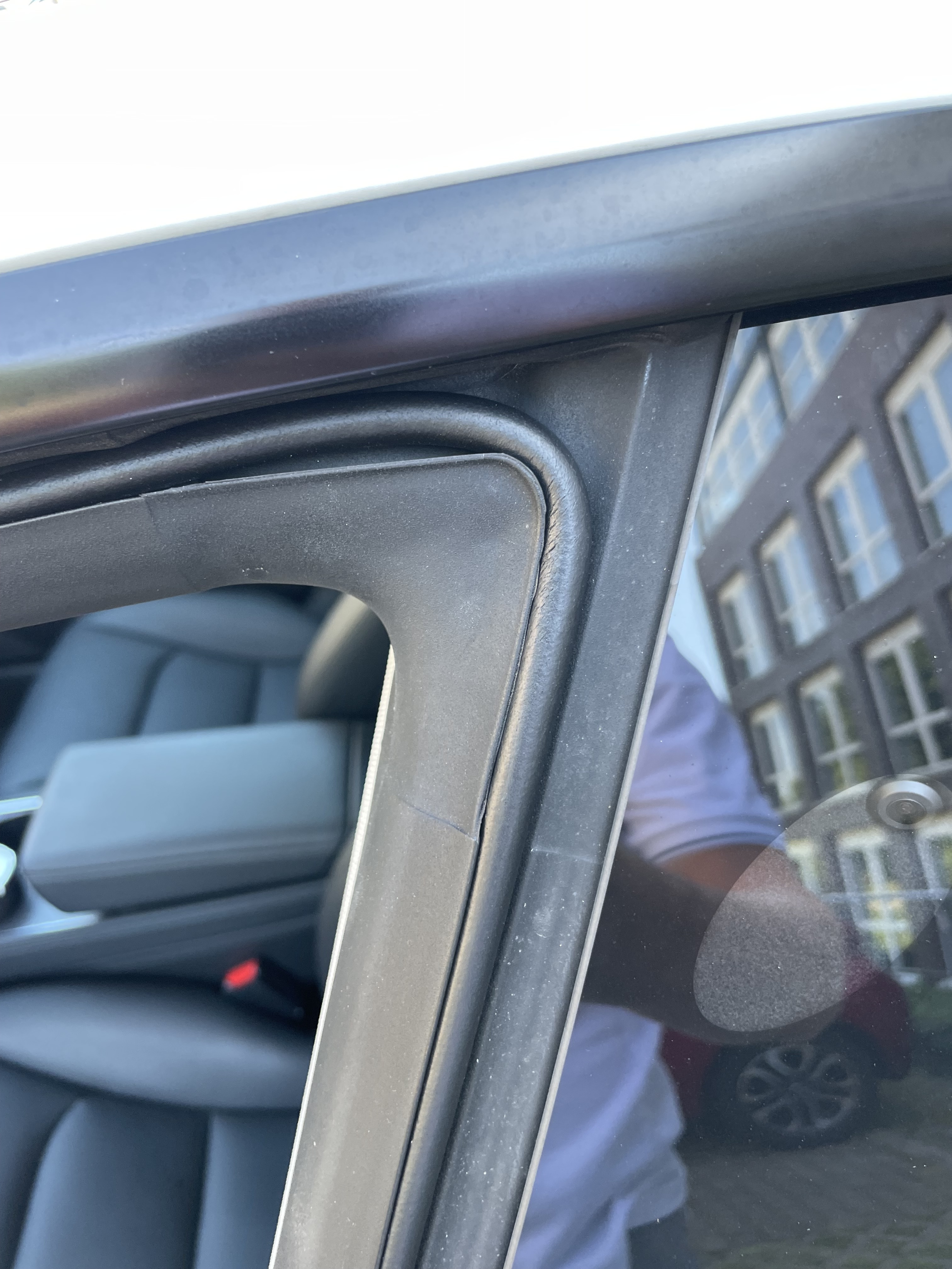

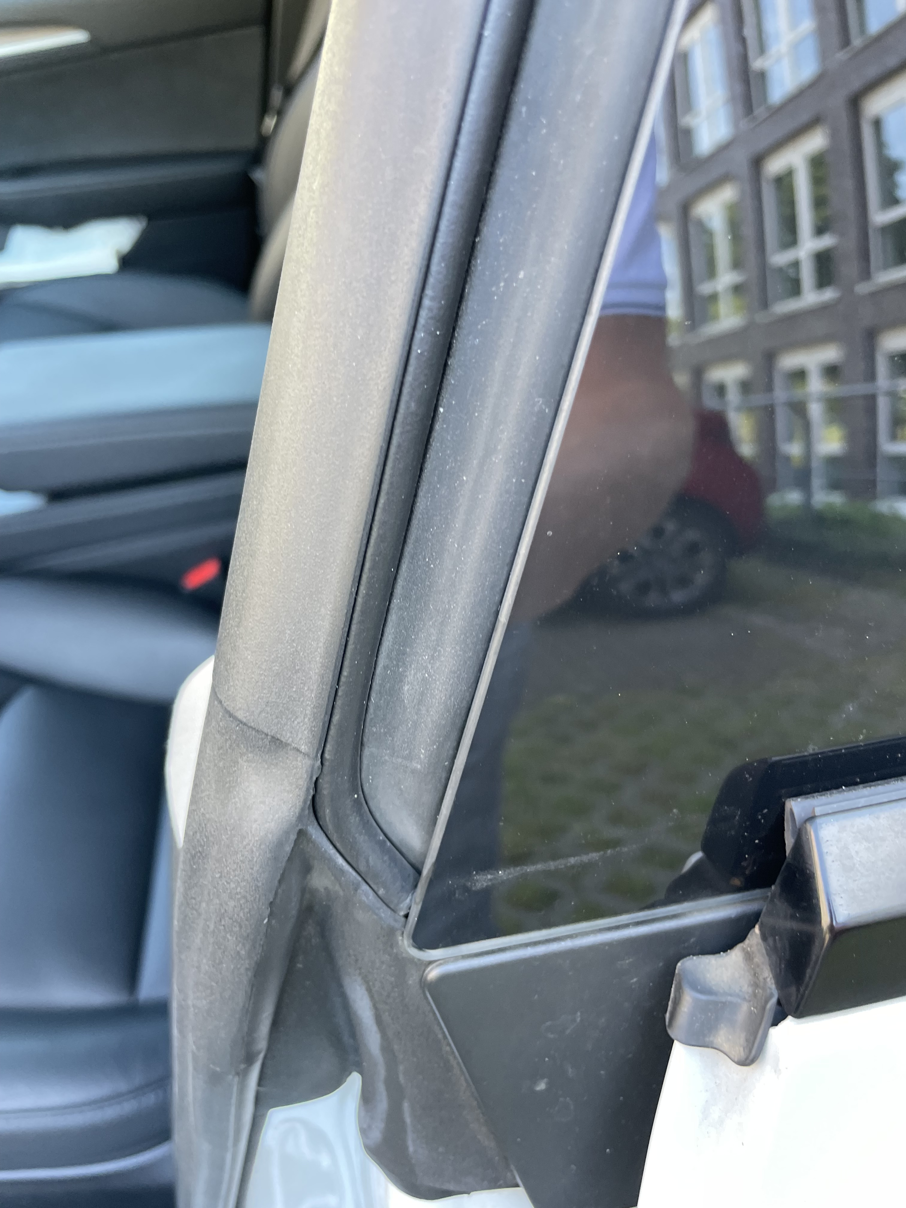

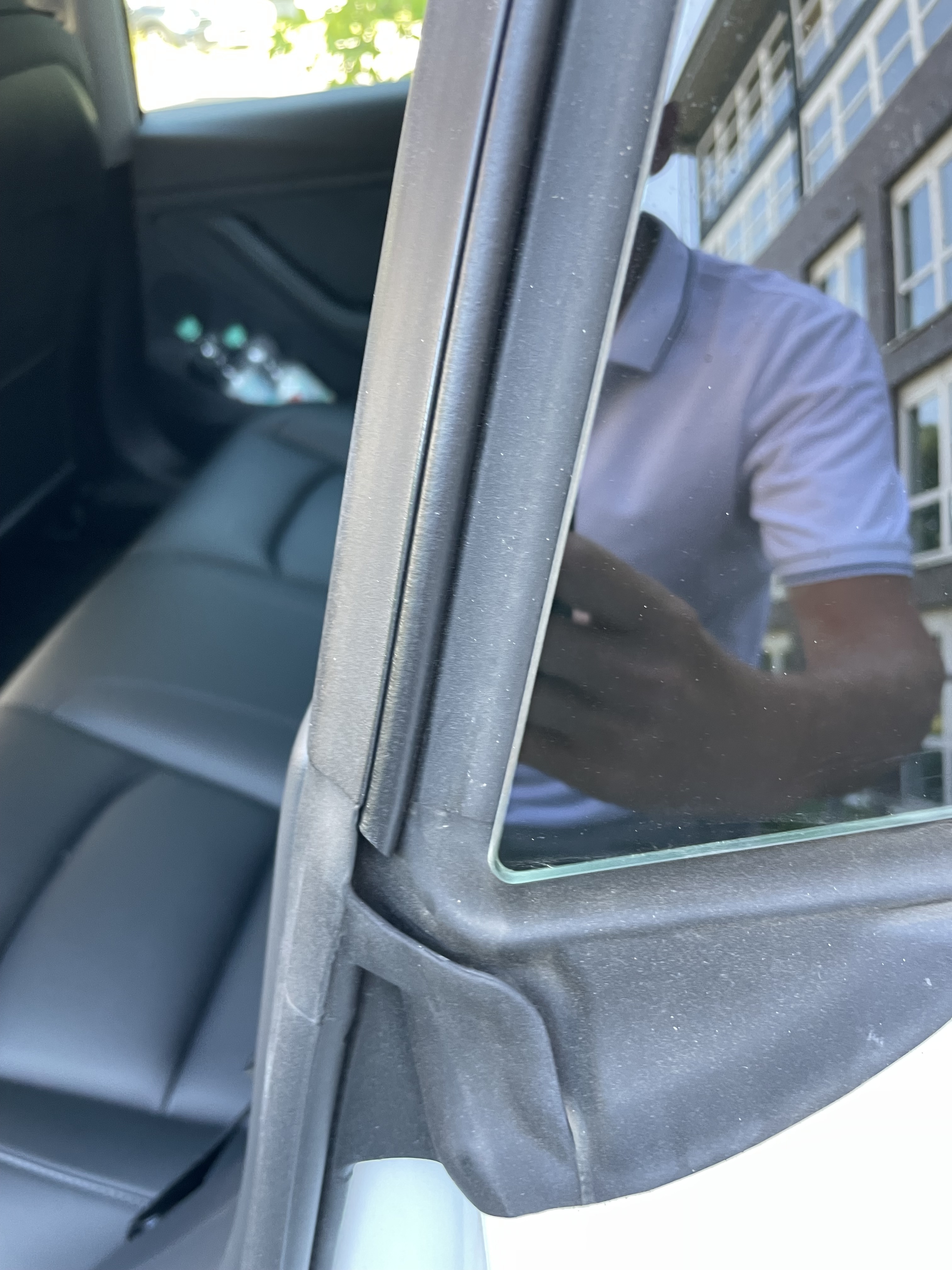

Wenn deine Fensterdichtungen nicht perfekt sitzen, ist die Rundschnur eine extrem gute Lösung (hat aber nicht mit Dämmung des Kofferraums zu tun😉)

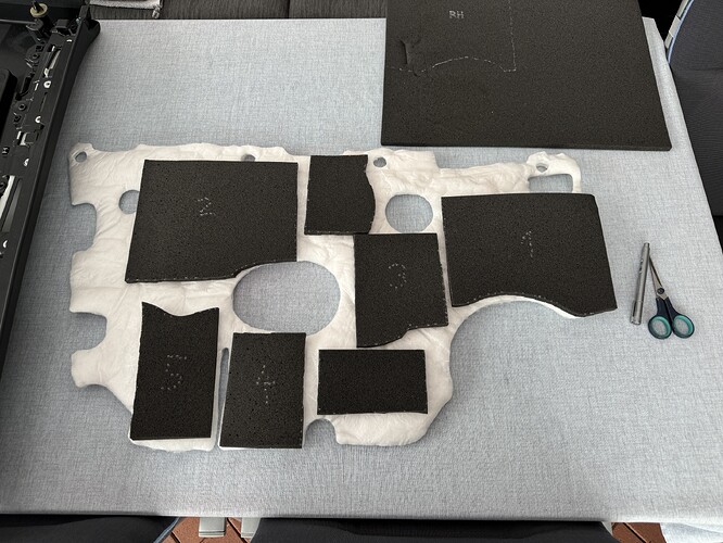

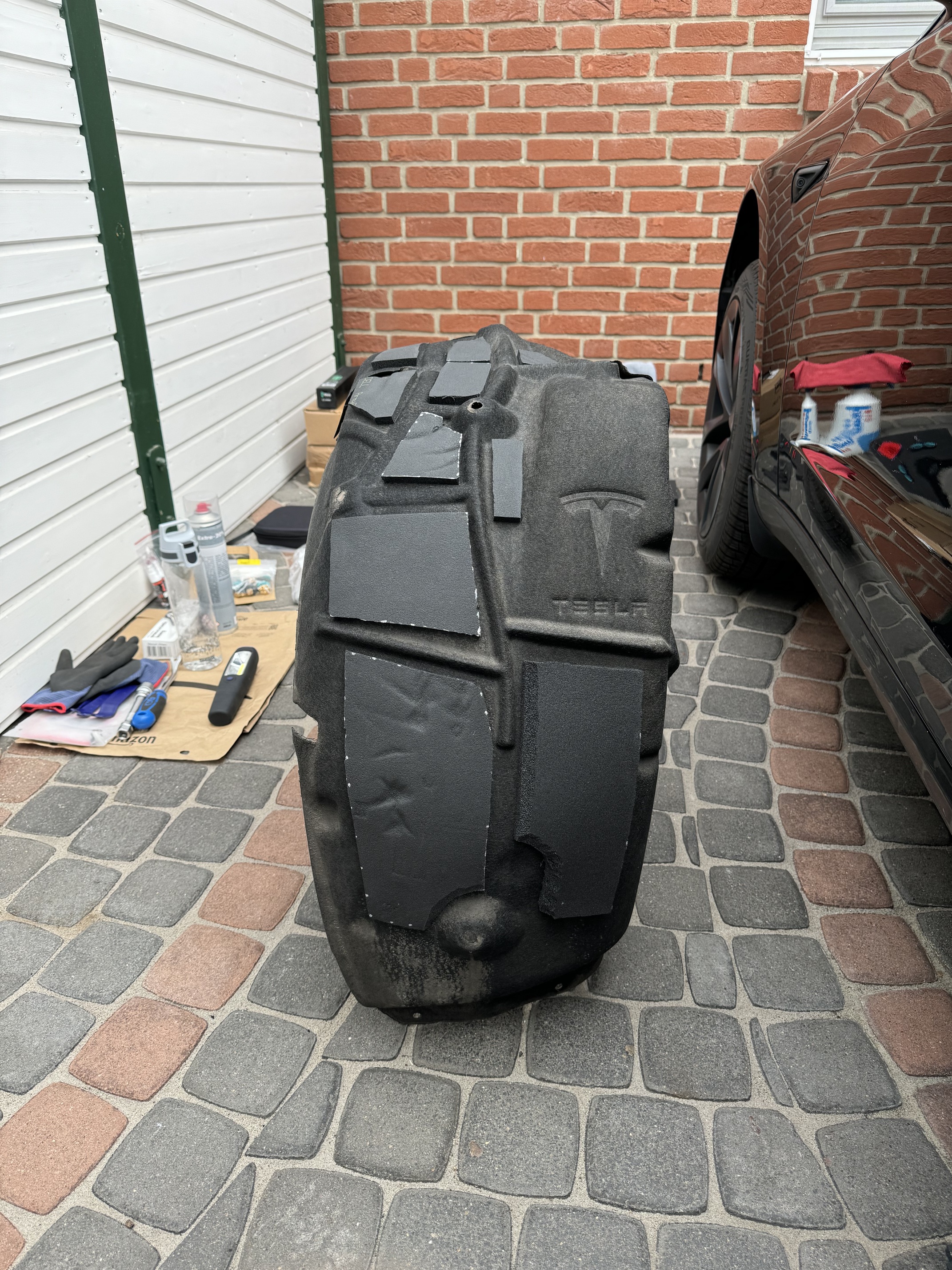

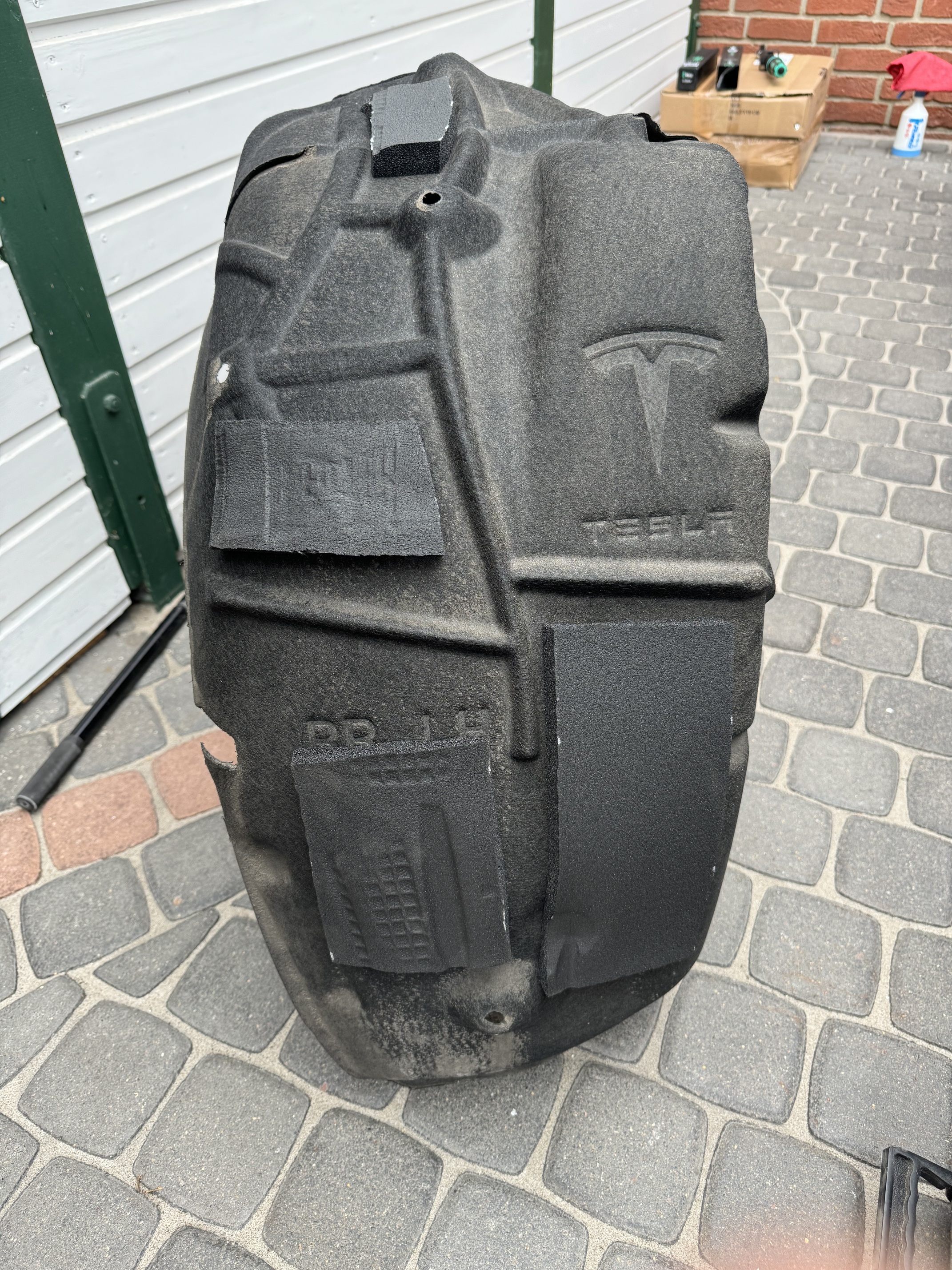

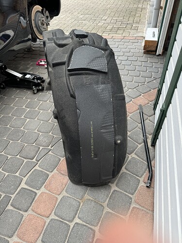

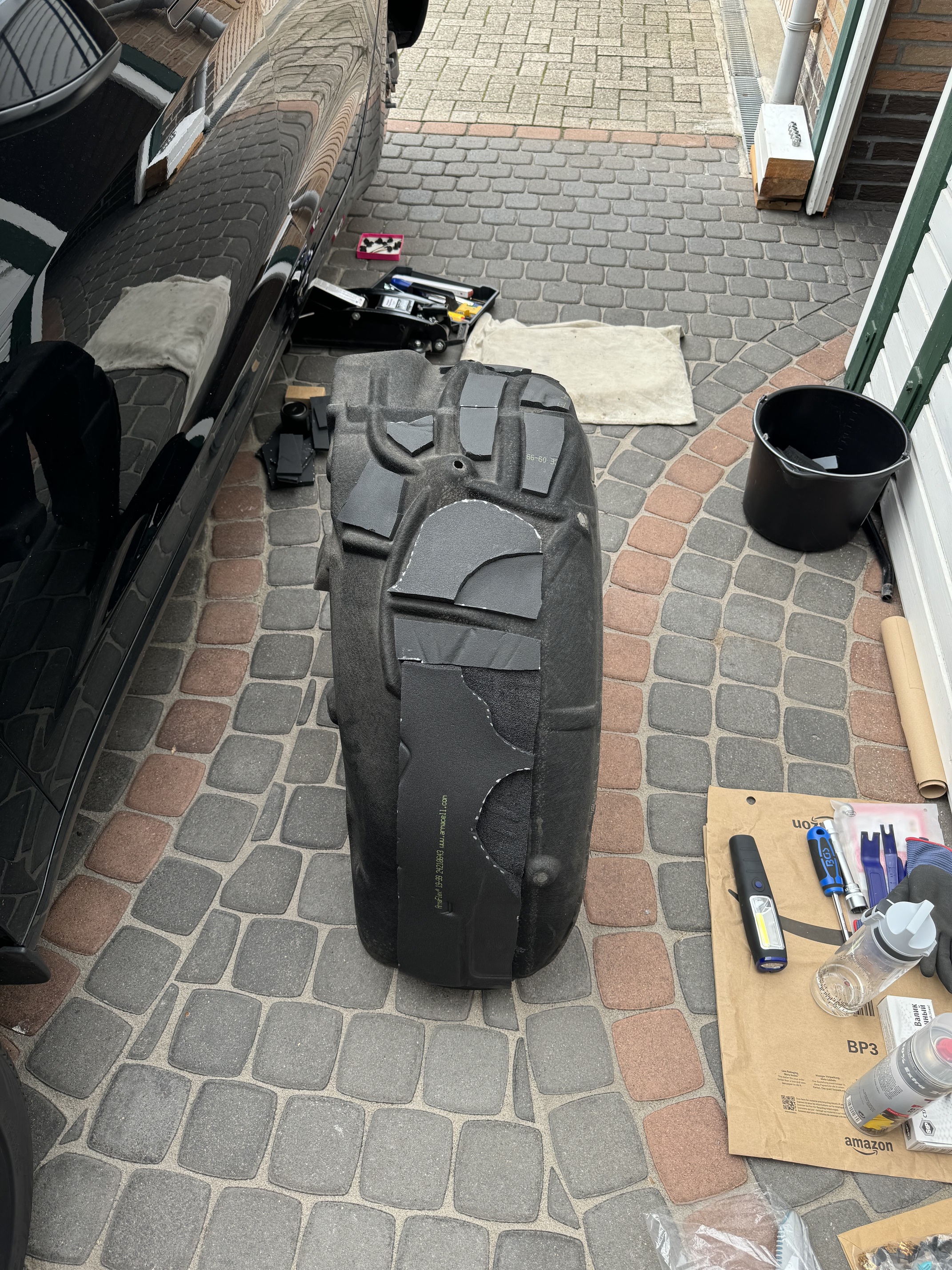

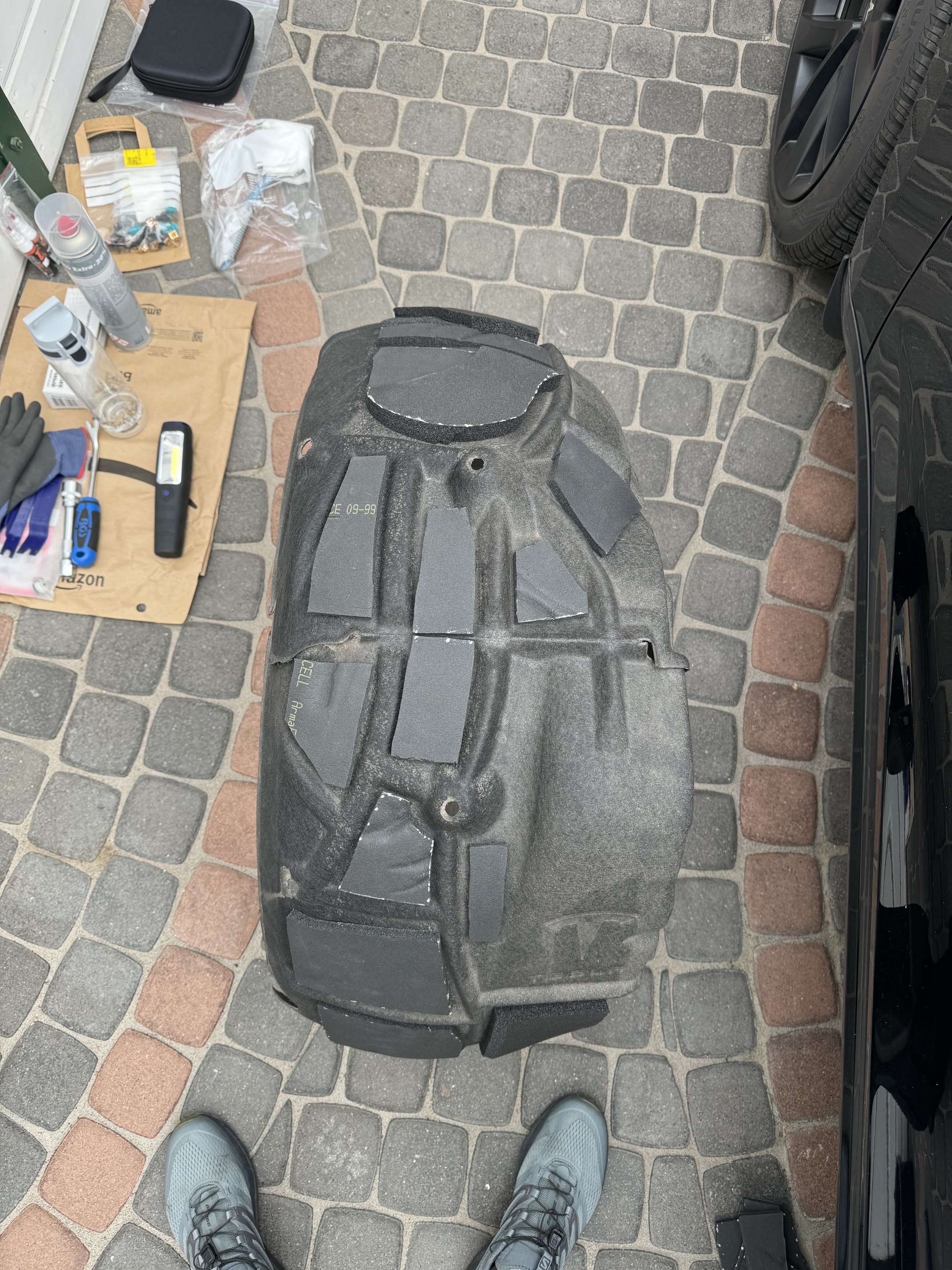

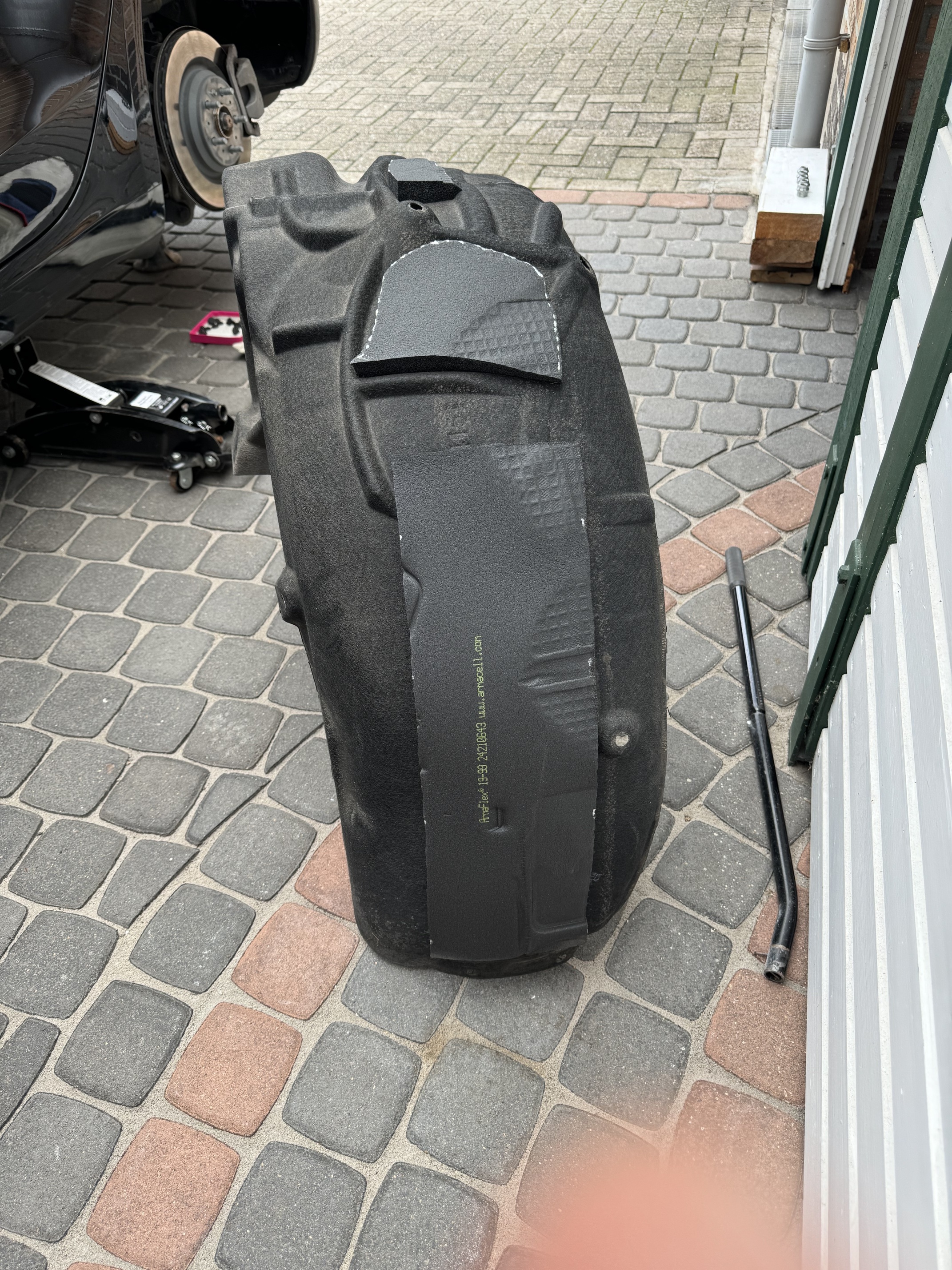

So, ich habe heute die hinteren Radlaufschalen nachgearbeitet. Dadurch, dass sie gut zwei Wochen montiert waren, haben sich die Störkonturen gut abgebildet. Dort habe ich dann operiert und Material weggenommen. Da ich gut gelaunt war, habe ich noch weitere Elemente geklebt. Dieses Mal aber in 9 statt 19 mm. Durch den Lerneffekt war ich nach drei Stunden fertig - ich habe mir aber Zeit gelassen :wink:
Foto-Love-Story hinten

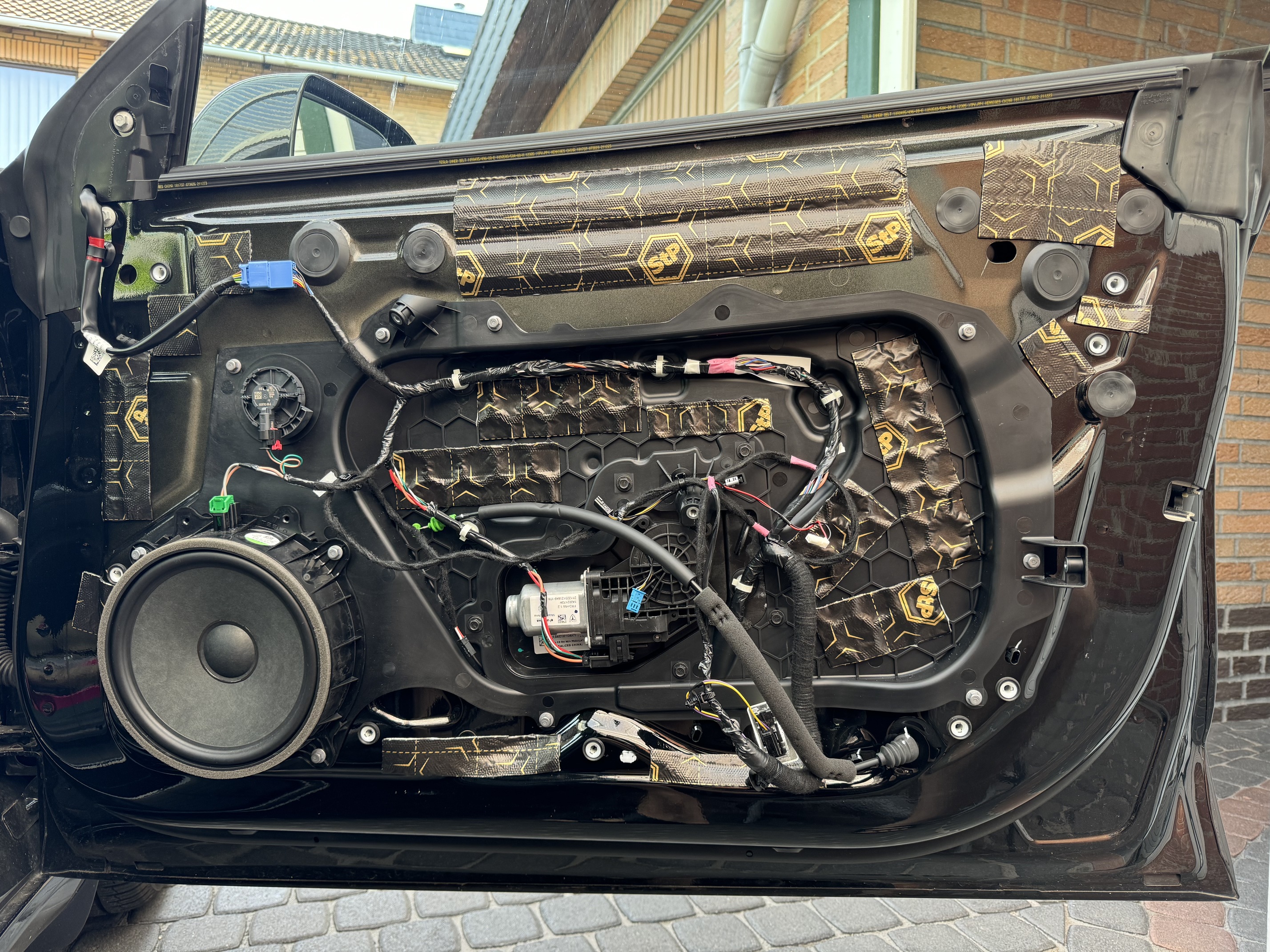

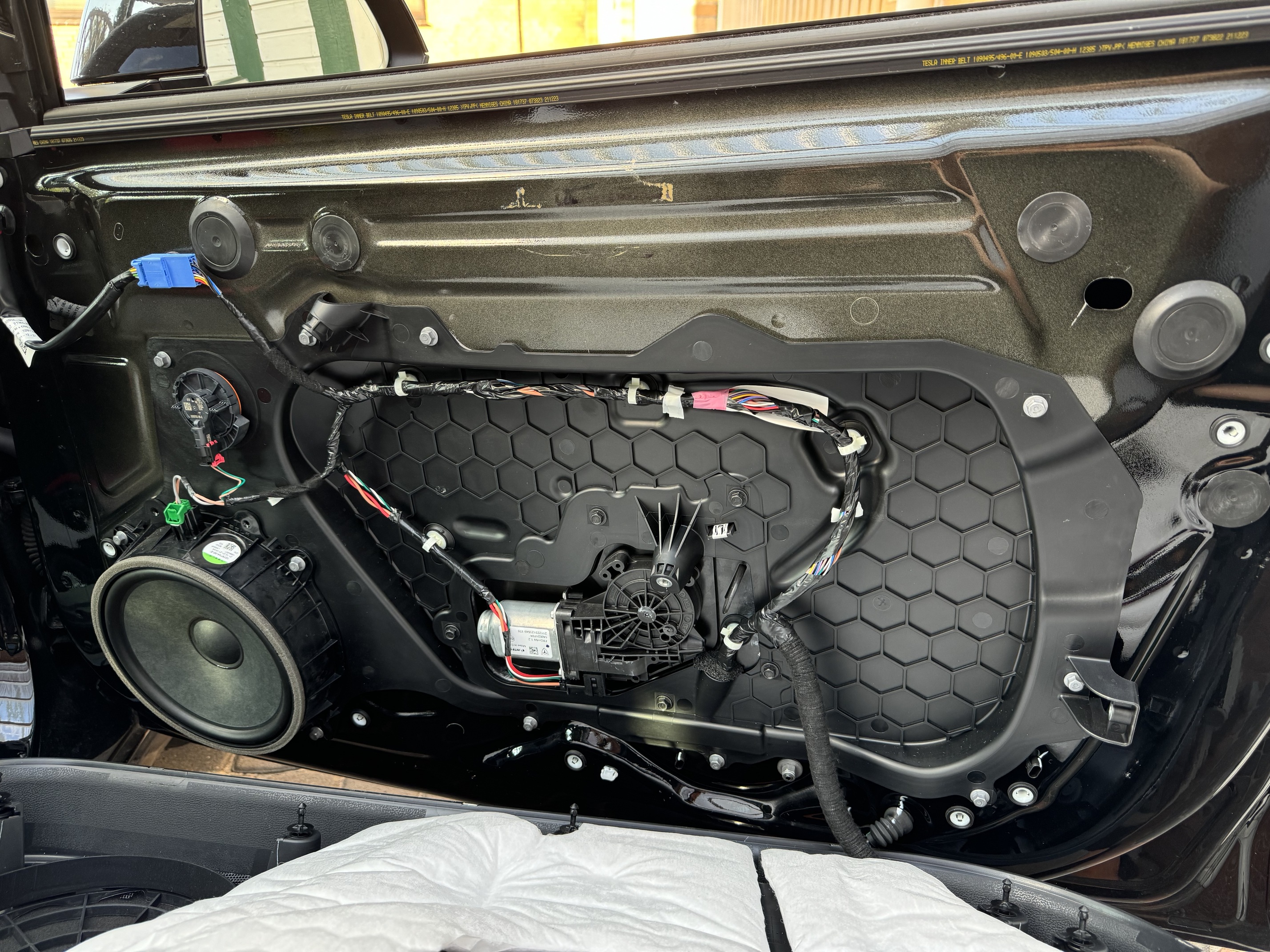

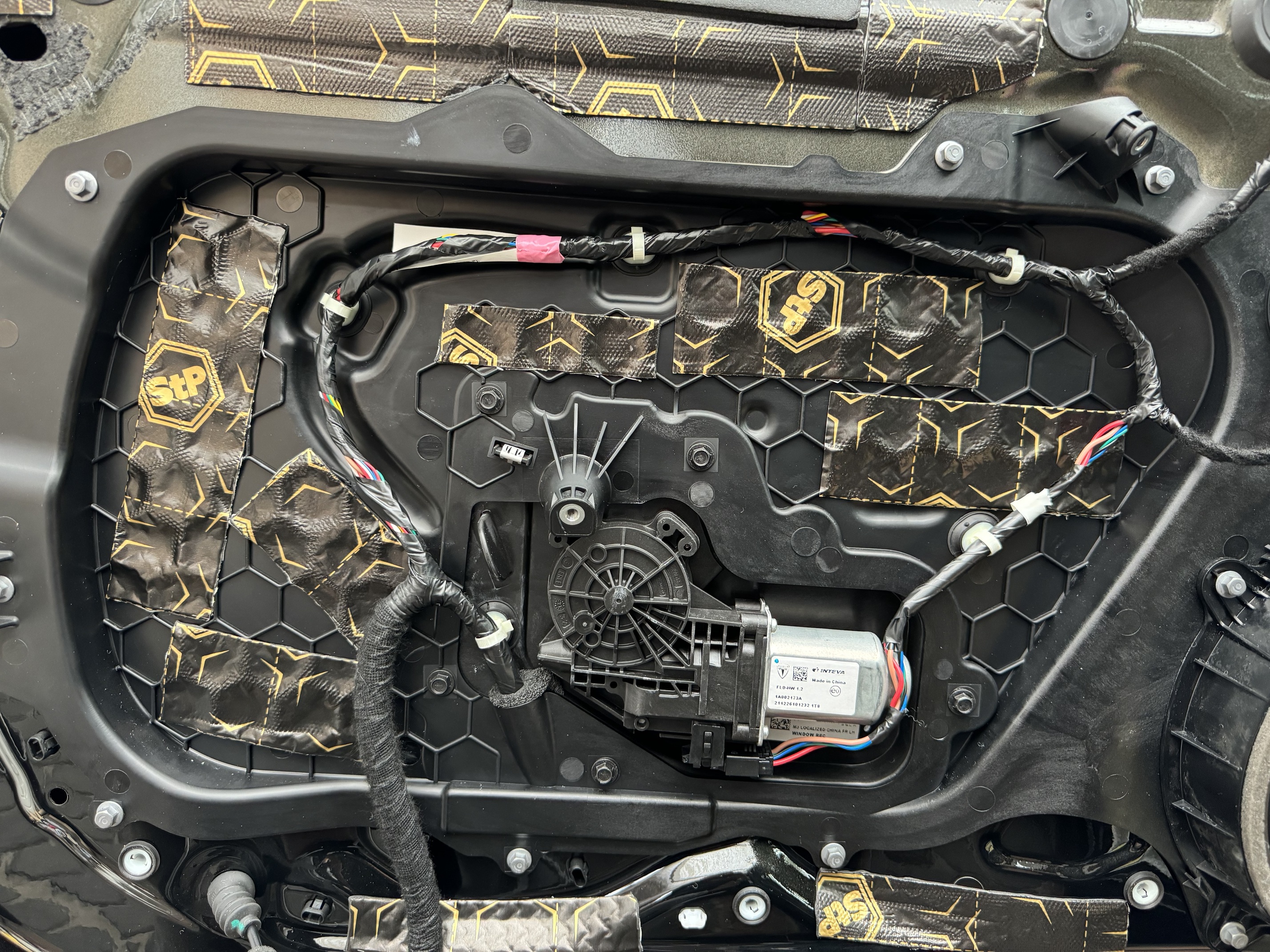

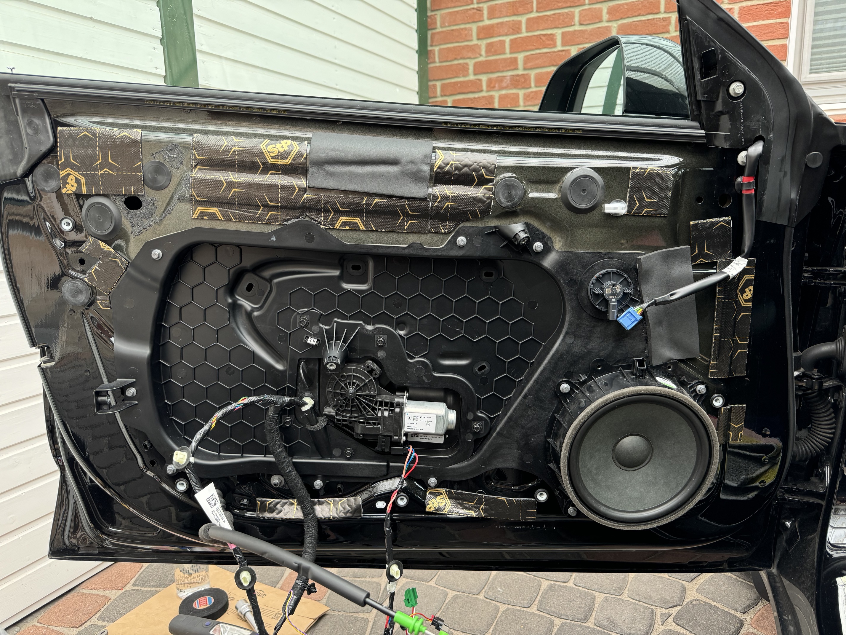

Dann ging es weiter mit den Türen - na gut. Ich habe eine bis 18:00 geschafft ^^ Es hat super viel Spaß gemacht und es war faszinierend, wie simpel aber doch genial die Tür aufgebaut ist. Ich habe das STP Door Kit Gold eingesetzt. Wie immer nicht zu viel, nicht zu wenig. Morgen kommt dann die Beifahrertür. Diese geht schneller, da ich analog den Radhäusern die Symmetrie genutzt habe und bereits alle Elemente für die andere Seite „auf Lager“ habe.
Foto-Love-Story Tür vorn LH

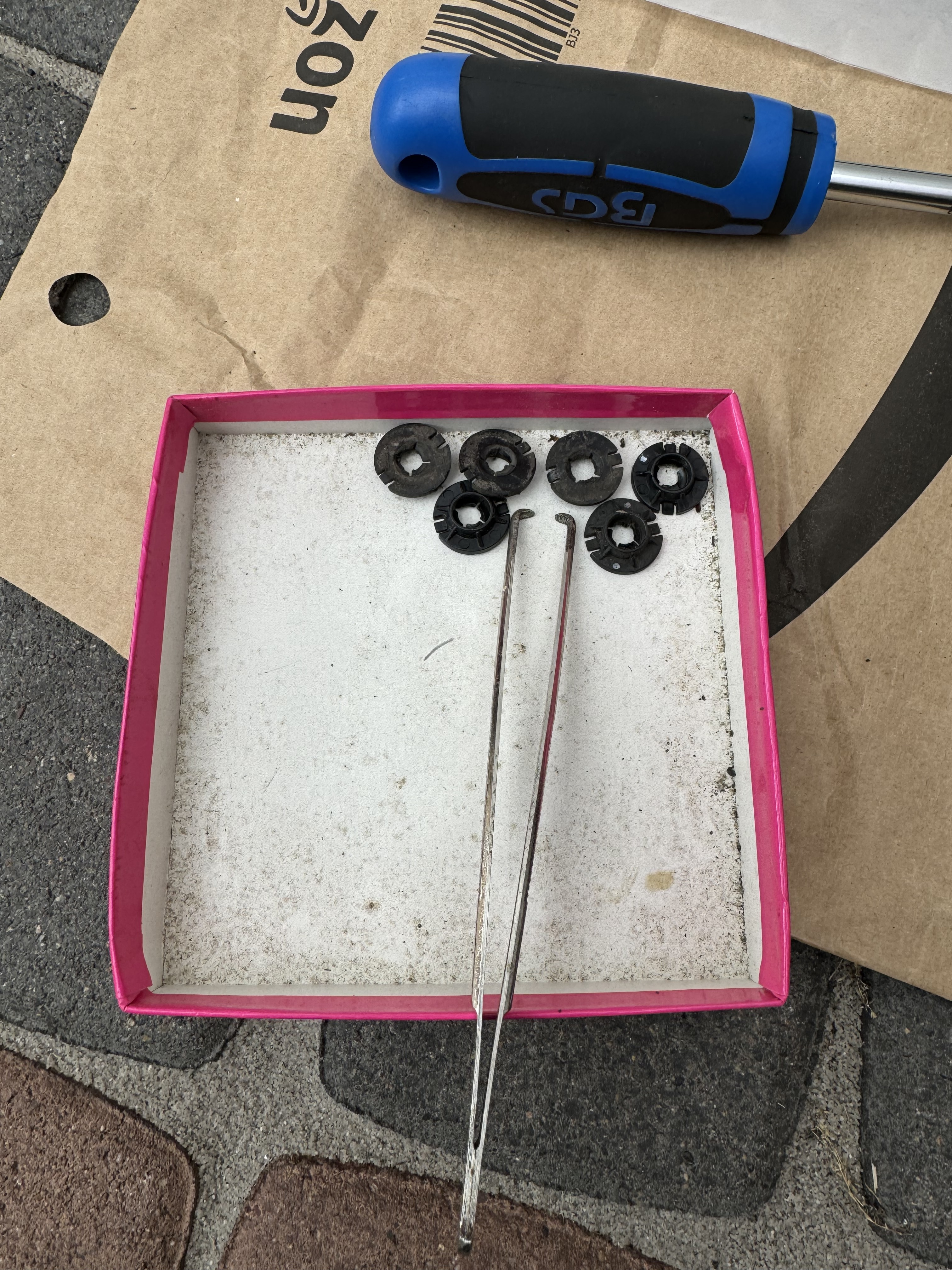

Wichtig 1: :information_source: Holt euch Ersatzteile - zwei Clips sind gebrochen. Diese konnte ich fix ersetzen.
Wichtig 2: :warning: Denkt dran: Schlammpfützenlampe angeschlossen: Scheibe fährt nicht ganz hoch. Lampe ab: Scheibe fährt ganz hoch und es besteht Kollisionsgefahr mit den Zierleisten :warning:
Witzig :rofl:: Mein Schwiegervater hat eine getunte Zange in seiner Werkstatt. Die ist der heiß-geile Shit beim Entclipsen. Damit kann man die normalen Clips und auch diese Einweg-Push-Nuts super lösen :sweat_smile: Wer mit der Materie vertraut ist - sie schaut aus wie ein Abzieher.
Danke für die Fotos, die wichtigere Frage ist noch was die Aktion gebracht hat - ich bin auch schon am hin- und herüberlegen ob ich Hand anlege…
Das wird sich zeigen :slight_smile: Beim Radhaus sind die Geräusche etwa leiser und definitiv dumpfer. Ob sich eine Tür schon bemerkbar macht, wird sich zeigen :wink:

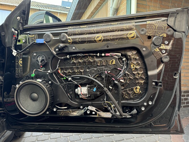

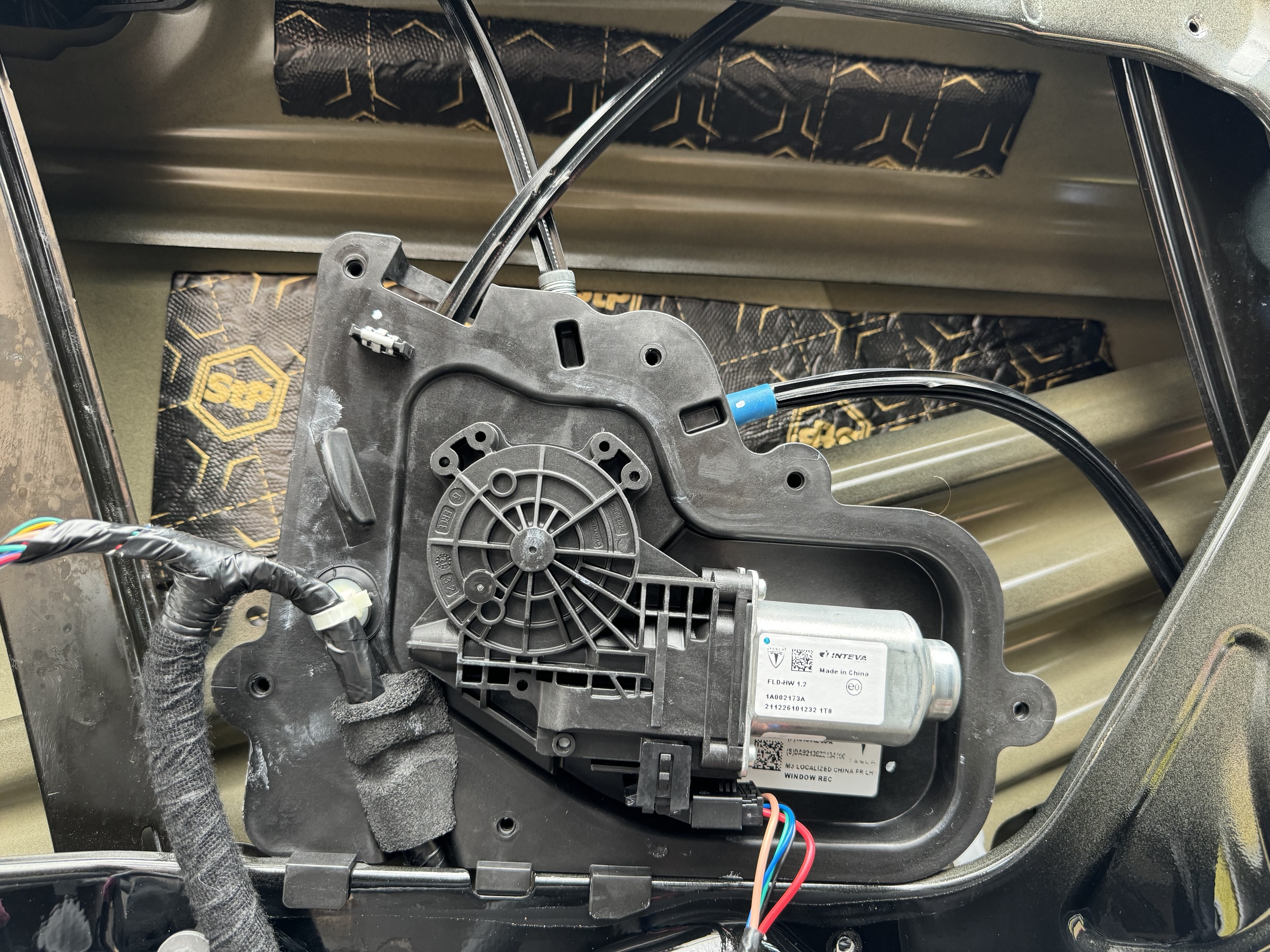

Heute dann die zweite Tür. Durch die Lernkurve und die vorbereiteten Zuschnitte von gestern, war ich nach 1,5 h fertig:
Foto-Love-Story Tür vorn RH
Hast du auch das Außenblech verstärkt?
Ja, siehe weiter oben die Love Story zur Tür LH. Das Außenblech ist jedoch von Werk aus schon gut entdröhnt. Das Alubutyl ist gleich mitlackiert und fällt daher kaum auf - ist aber da :slight_smile:
