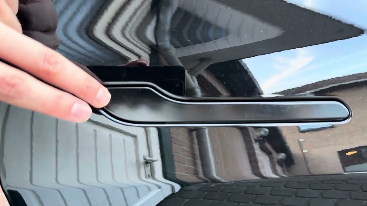

Hallo zusammen, nachdem ich meine Türen fertig gedämmt hatte, knackte auf einmal mein Türgriff vorn RH.
Mit dem Umbau hatte es nichts zu tun, das habe ich extra nochmal überprüft (Tür erneut auseinander gebaut). Jeder der Griffe knackt, wenn man ihn betätigt aber eben nur sehr, sehr leise (mit dem Ohr rangehen).
Nachdem ich mir das Problem näher angeschaut habe, konnte ich die Ursache auf das kleine Zahnradgetriebe zurückführen. Nehmt euch die Handy-Taschenlampe und leuchtet in den Griff, wenn ihr ihn komplett zieht/öffnet. :information_source: Tipp: Bluetooth ausmachen, dann bleibt die Tür zu.
Auf das kleine Zahnrad sprüht ihr etwas weißes Sprühfett und bewegt ihn dann mehrfach (!) ohne Gewalt, bis das Knacken weg ist.

Sollte hier jemand drüber stolpern, dessen Griffe (vor allem Chrom Fahrzeuge ohne Chromdelete) hängen oder Geräusche machen:
Die Chrombeschichtung löst sich vom Griff und reibt dann an der restlichen Baugruppe. Da hilft entweder den Griff zu ersetzen oder das Chrom vorerst soweit zu entfernen, dass es unten nicht hängt und man von vorne nichts sieht.
Sprühfett in das Zahnrad hilft dabei nicht, Geräusche sind aber etwa gleich.
