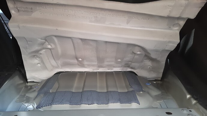

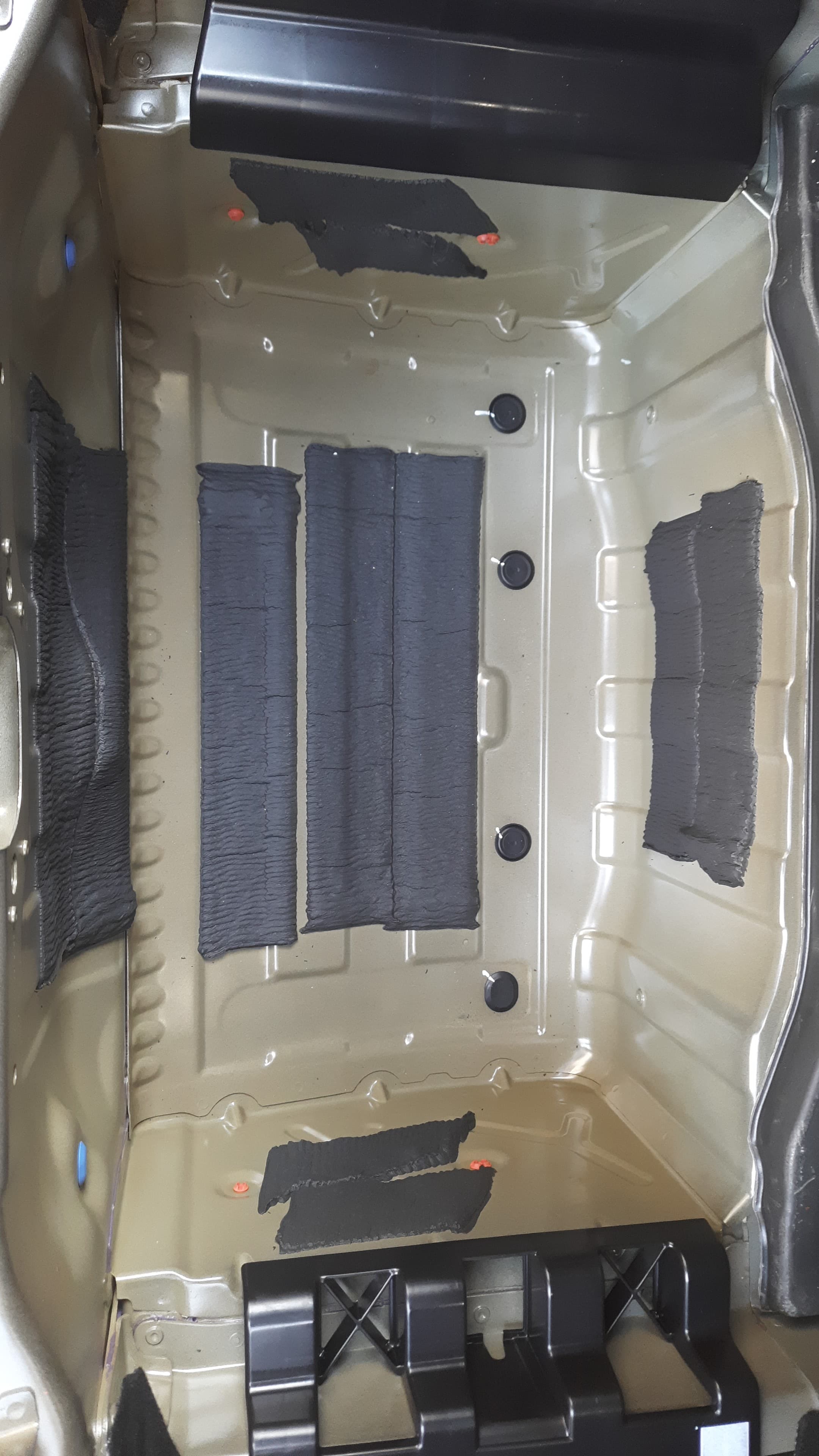

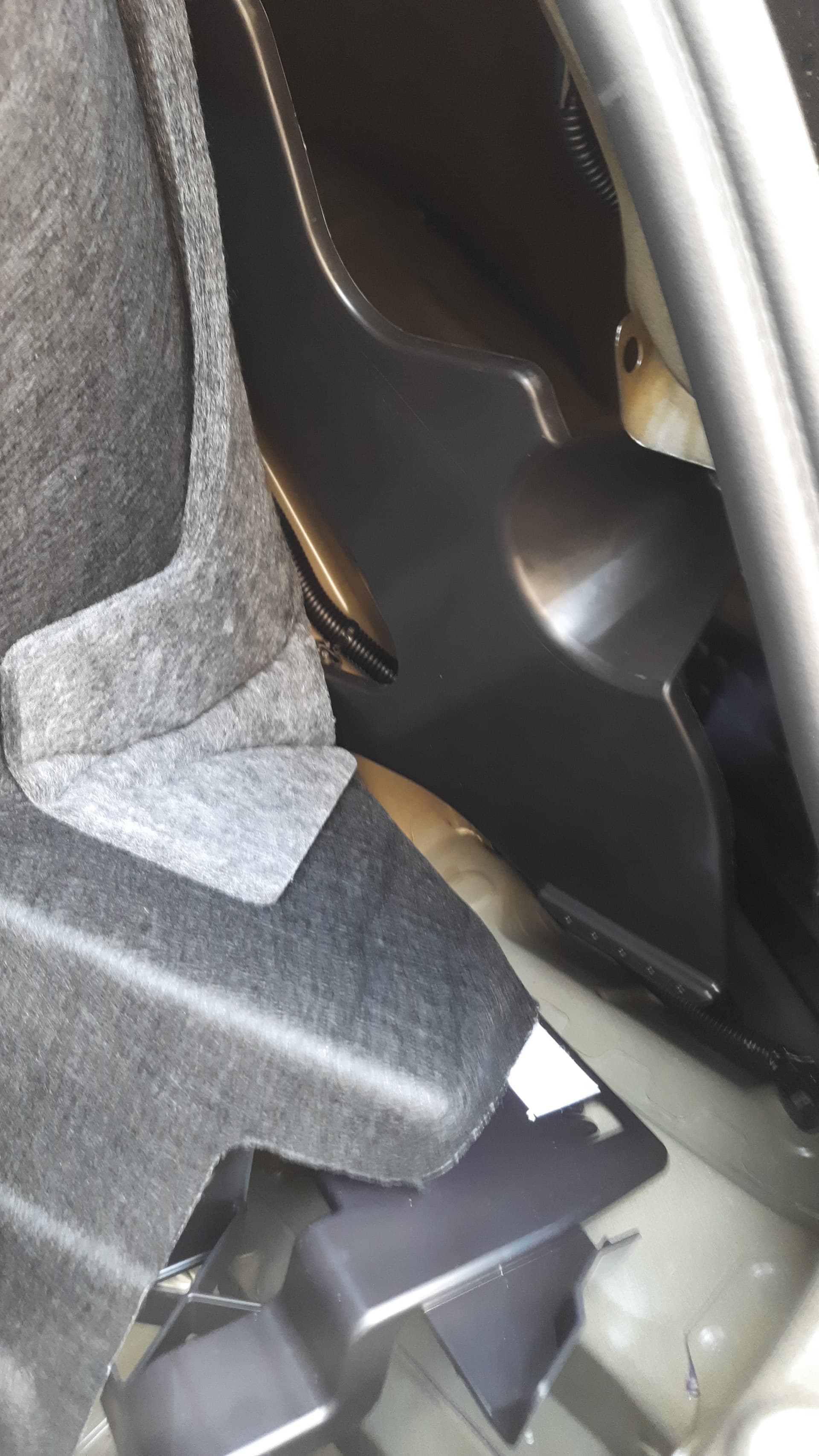

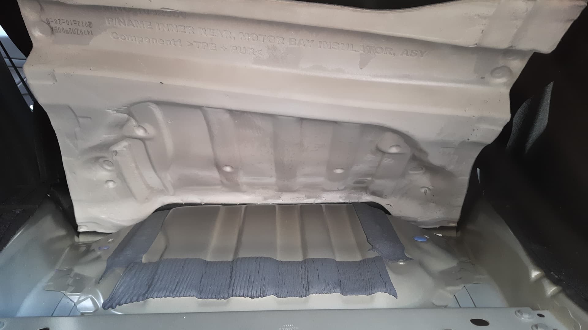

Habe mal ein paar fotos von meinem 12/22 gelieferten M3 gemacht. Ein bisschen was hat dich geändert, u.a. der Subwoofer ist nicht mehr verbaut uns Tesla hat stattdessen eine dünne Metalplatte rechts verbaut. Unter der Filzabdeckung ist ca. 1cm dich eine Schaumstoffläche. Das gilt auf für die Unterseite des Einsatzes für den subtrunk. Vielleicht sind meine Bilder ja nützlich für aktuelle Dämmvorhaben :slight_smile:

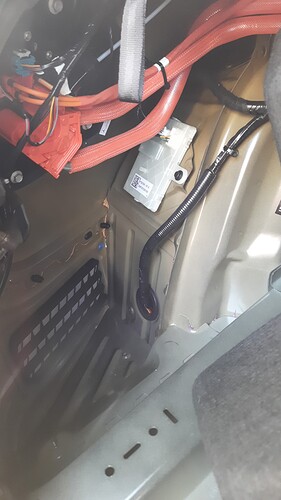

Und noch eins „aus der Tiefe rechts“
Hast Du ein SR+? Dann würde es das ja erklären, dass der Subwoofer fehlt. Dass der generell fällt hätte man(ich) doch bestimmt mitbekommen, oder?
Ah, das ist wohl die Antwort. Ja, habe ein SR. Das Soumdsystem finde ich trotzdem umwerfend. Komme von einem BMW E95 und der Unterschied ist echt krass :slight_smile:
