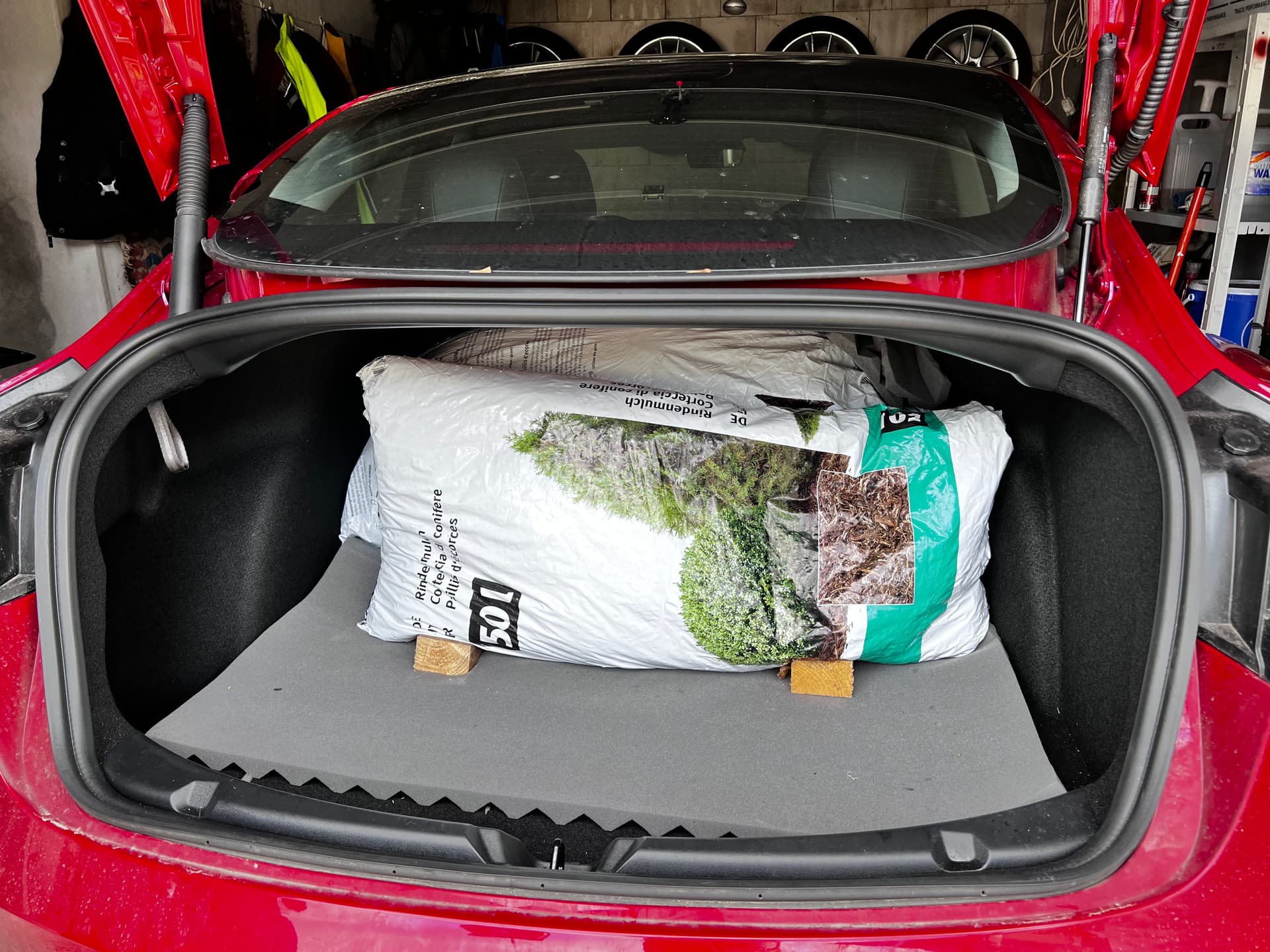

Ich hab mal den Kofferraum voll geladen, den Rindenmulch kann man vlt auch mal im Garten gebrauchen :wink:
Hat 65,- gekostet inkl. der Schaumgummimatte und hat 5 min gedauert
Eine Getränkekiste müsste noch rein passen…
