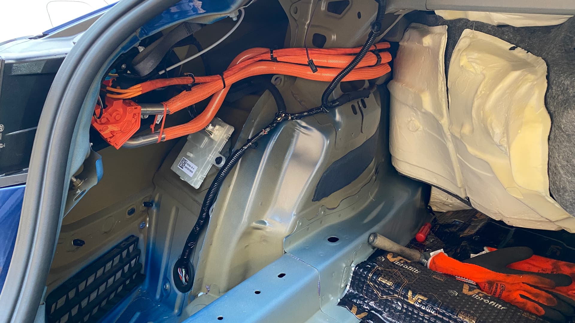

Da sieht man, dass ein 2022er auch noch viel Potential hat, würde ich sagen. :grin:
Denke ich auch :slight_smile: Wenn es wärmer wird werde ich mals eine Runde Albytil kaufen und loslegen… hat jemand möglicherweise Schablonen, besonders für die Radkästen, oder habt ihr das alles nach Augenmaß gemacht?
Ich kann nur das Alubutyl über dem hinteren Motor als neu erkennen.
Augenmaß reicht meiner Meinung nach vollkommen bei Alubutyl
spannend bei dem Bild für mich ist, dass die VIN im Kofferraum 2fach vorhanden ist
Bei mir ist die nicht ein mal vorhanden (im Kofferraum)
Alubytil wird kleinflächug verklebt. Bloß nicht alles voll klatschen. Das mach das Auto nur schwer. Handtellergroß oder kleiner reich völlig. Überall klopfen, da wo es Dong macht muss was drauf. Danach sollte es eher bup machen. Außenbleche nicht vergessen!

Ich hatte weiter oben auch mal meine Herangehensweise dokumentiert. Sehenswert bzw Hörenswert ist auch das Video wo ich einen Klopftest am Kotflügel mache. Da hört man den Unterschied recht deutlich.
Im Kofferraum habe ich es sicherlich übertrieben. So großflächig war das sicher nicht nötig und es war wahrscheinlich auch nicht nötig die Streben abzukleben.

Kriegt man, so wie in deinem Bild zu sehen, die Bodenabdeckung des Kofferraums hochgeklappt ohne die Rücksitzbank auszubauen?
Zum Glück ja. Ich habe nur die Sitze nach vorne geklappt
