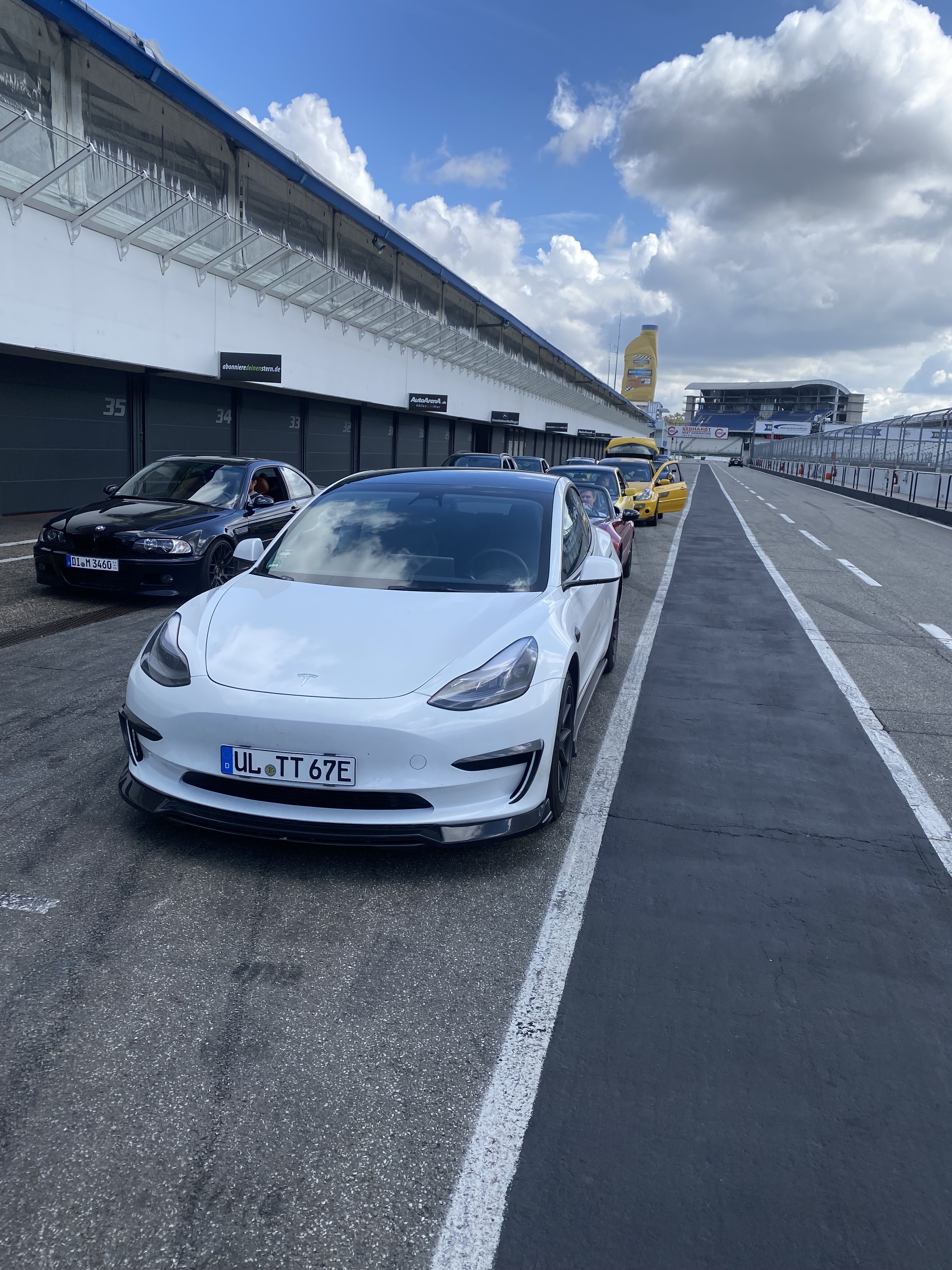

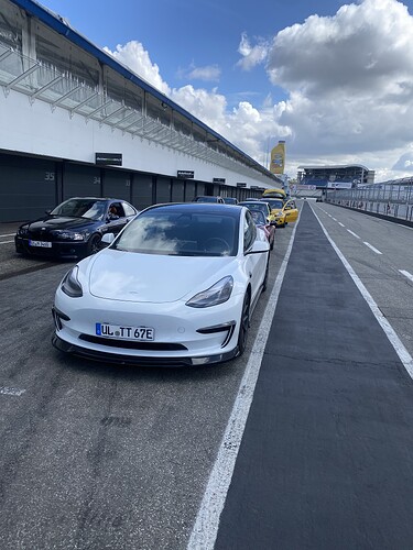

Ich war mit meinem Performance auch ohne Änderung an der Bremse auf der Rennstrecke. Sogar ein richtiger Trackdays mit mehreren 30 Min. Stints. Hat die Bremse nicht erfreut, hat sie aber überlebt.
Hockenheim ist (bin auch noch Leihe) eigentlich eine gute Strecke. Sie ist übersichtlich und kein so schlechter Einstieg. Das Problem ist halt das Ende der Parabolika, gefühlt geht die Spitzkehre nur mit 50 km/h und vorher können auch über 200 km/h anliegen. Ich war mit Lautlos Performance da, Jarek hatte uns im Rahmen eines Trackdays von den schnellen Schwaben, drei 30 Min. Stints organisiert. Deshalb hat der Veranstalter und noch mal separat in gebet genommen. Der Hinweis war, dass auch die Porsche die Stelle nicht jede Runde voll bremsen können. Es geht zu sehr aufs Material, man kann natürlich Mittags die Beläge wechseln.
Also mich freut es wenn es Dir Spaß gemacht hast. Ich habe letztes Jahr in Papenburg angefangen mit zwei Trackdays. Dieses Jahr waren es 4 x Papenburg und 1 x Hockenheimring. Also ich habe Blut geleckt.
