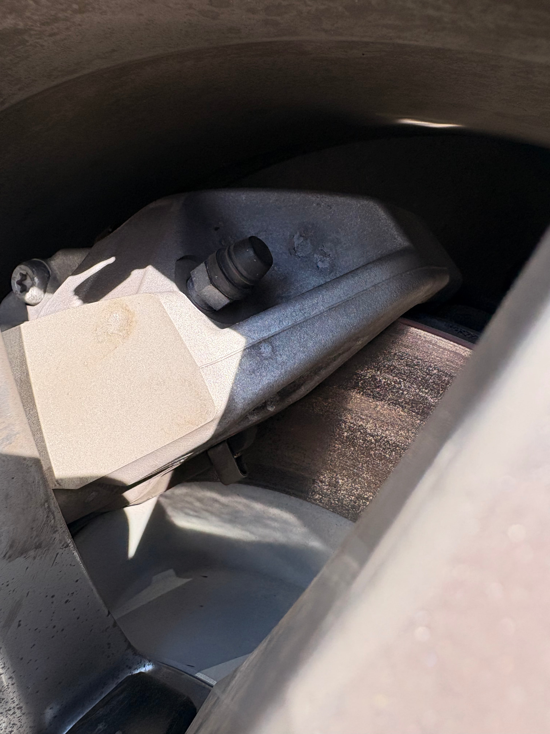

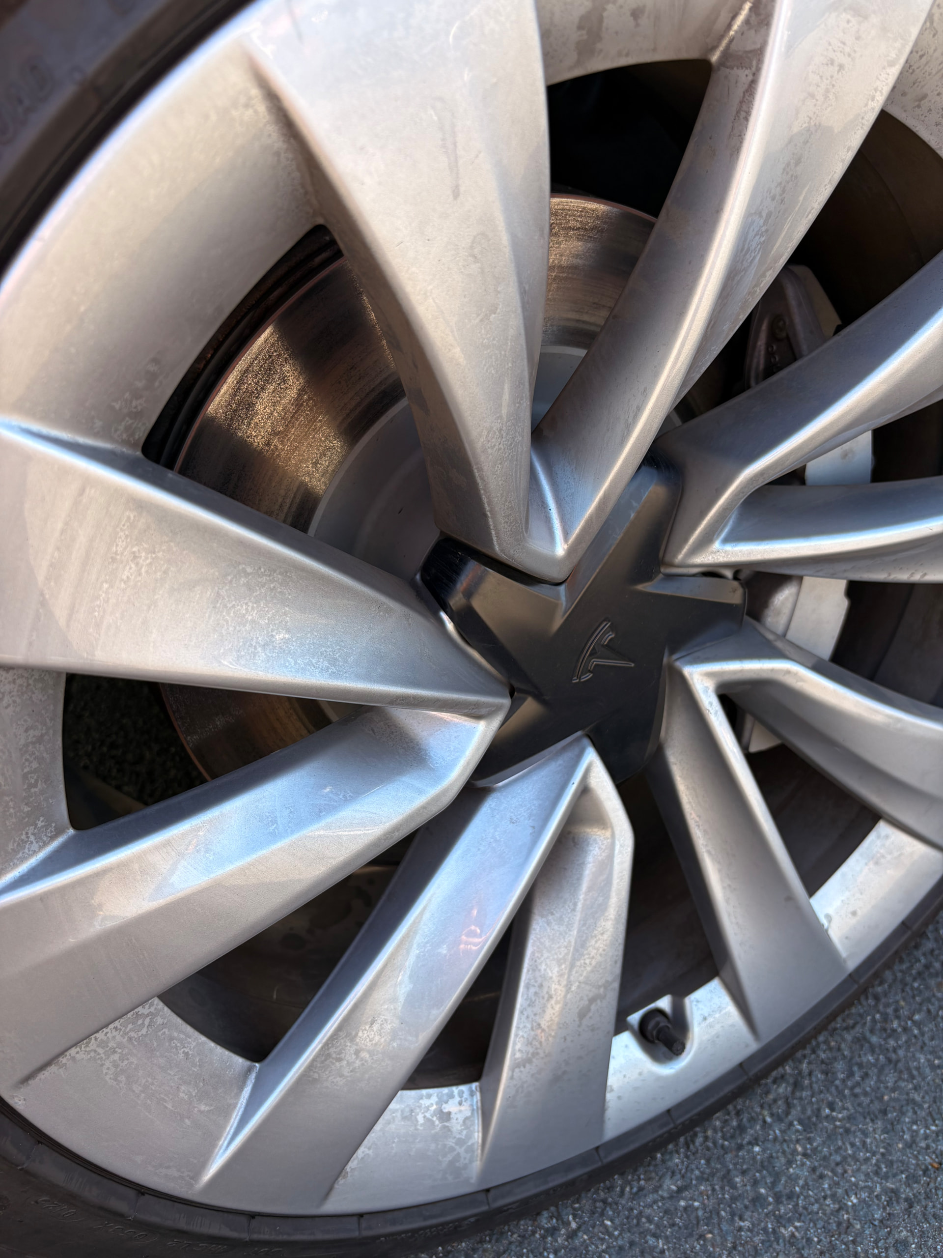

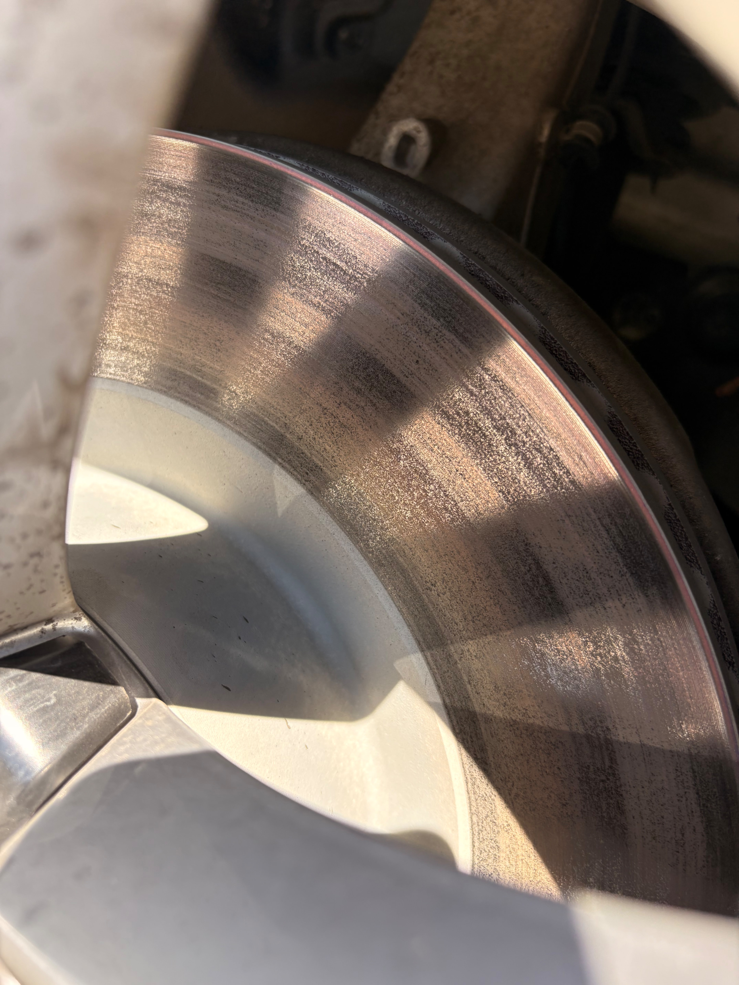

Kann jemand sagen, was da a den Bremsen nun anders ist? Vielleicht gibt es ja einen netten Nerd der das genau sagen kann anhand der Bilder? Oder der Teilenummer, besten Dank :grinning_face_with_smiling_eyes:
Also das sieht nicht nach neuen Bremsscheiben aus.
Die haben das Brake Burnishing durchgeführt, schätze, das was man da als Belag sieht sind noch Reste der Schutzschicht, so sahen die Scheiben letztes Jahr bei der Auslieferung auch aus. Die Scheiben mit denen ich heute hingefahren bin waren definitiv blanker :sweat_smile:
Ist halt ein anderes Material, das nicht quietscht.
Doch ist es. Das Burnishing schleift aber nicht die gesamte Schutzschicht ab.
