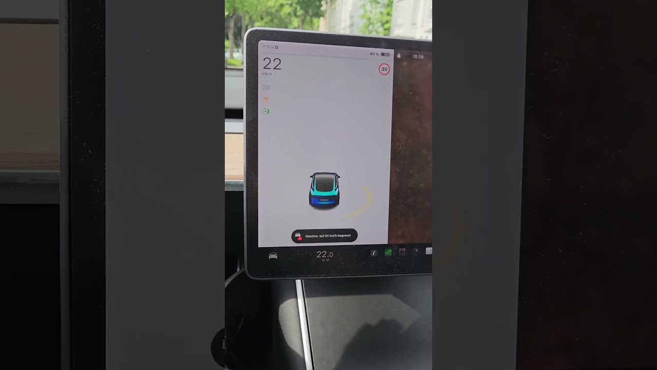

Wie schaltet man das Auto in Neutral ohne Ganghebel sondern nur am Bildschirm?
