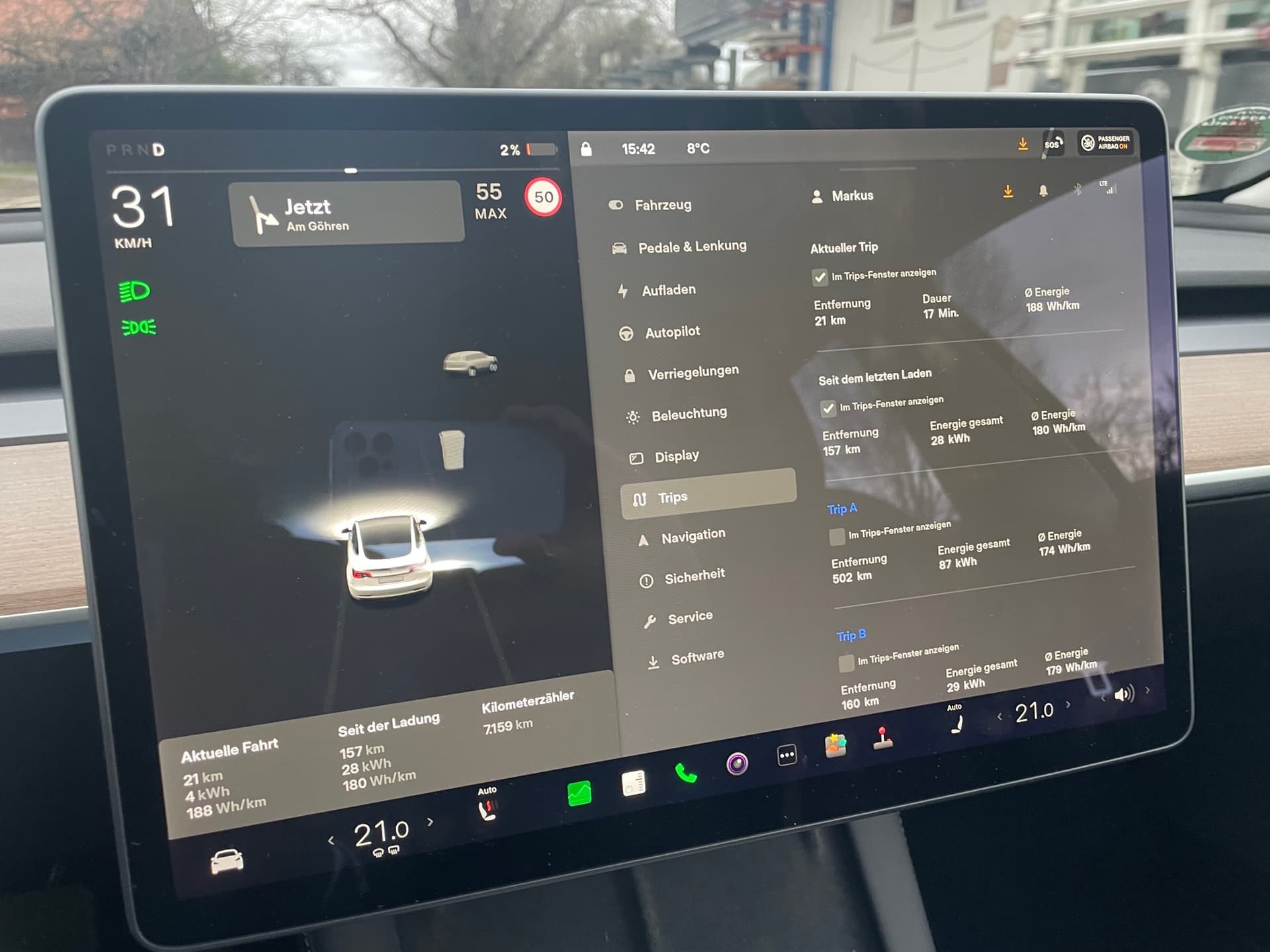

hab hier jetzt nicht alle Beiträge gelesen, aber gebe gern meine Erfahrungen mit meinem Tesla Model 3 SR Leihwagen (mein MYP ist in Reparatur) weiter.
Fahrzeug sei relativ neu, 7.150km, LFP-Akku, Intel,…
Reichweite 97% bis 2% SOC: 157km, Anzeige Verbrauch hier 180 Wh/km.
Jetzt zu den Bedingungen.
Zeitraum ca. 1 Woche, 3x vor Fahrtbeginn vorkonditioniert, 2x 1 Tag nicht bewegt, Strecke zur Arbeit (Landstraße/Dörfer) ca. 25km (bergauf) und entsprechend zurück (bergab). 2x Kurzstrecke in der Stadt zum Einkaufen etc. , 2 Tage Wächter-Modus.
Keine Beschleunigungsorgien.
War für mich als Tesla Neuling schon verwunderlich ist, dass die „Nebenverbräuche“ in Summe dann doch relativ hoch sind.
Sicherlich gibt es hier noch Potenzial in der Art und Weise ein E-Fahrzeug zu bewegen und zu nutzen, nichts desto trotz müssen im Winter diese Verbräuche mit berücksichtigt werden.
18 kWh/100km im Winter sind beeindruckend. Die Vorzüge die ein Tesla aber bietet (Wächter, Standheizung, Konditionierung,…) sollten dann jedoch auch mit Bedacht genutzt werden.
Bei reduzierter Nutzung der Vorwärmung, ist der (LFP)Akku aber bei diesem Fahrprofil nicht auf Temperatur zu bringen, und die Rekuperation ist entsprechend mager.
Zum Thema Akkualterung und BMS-Kalibrierung kann ich bei dem Fahrzeug natürlich nichts zu sagen, und hat sicherlich auch einen Einfluss.
Hab jetzt auf 100% geladen und vielleicht bessert es sich ja, oder Tesla bringt endlich meinen MYP wieder in Gang…
Schöne Grüße aus dem Süden.
Der Wächter zieht ordentlich, vor allem wenn man ihn pauschal einsetzt.

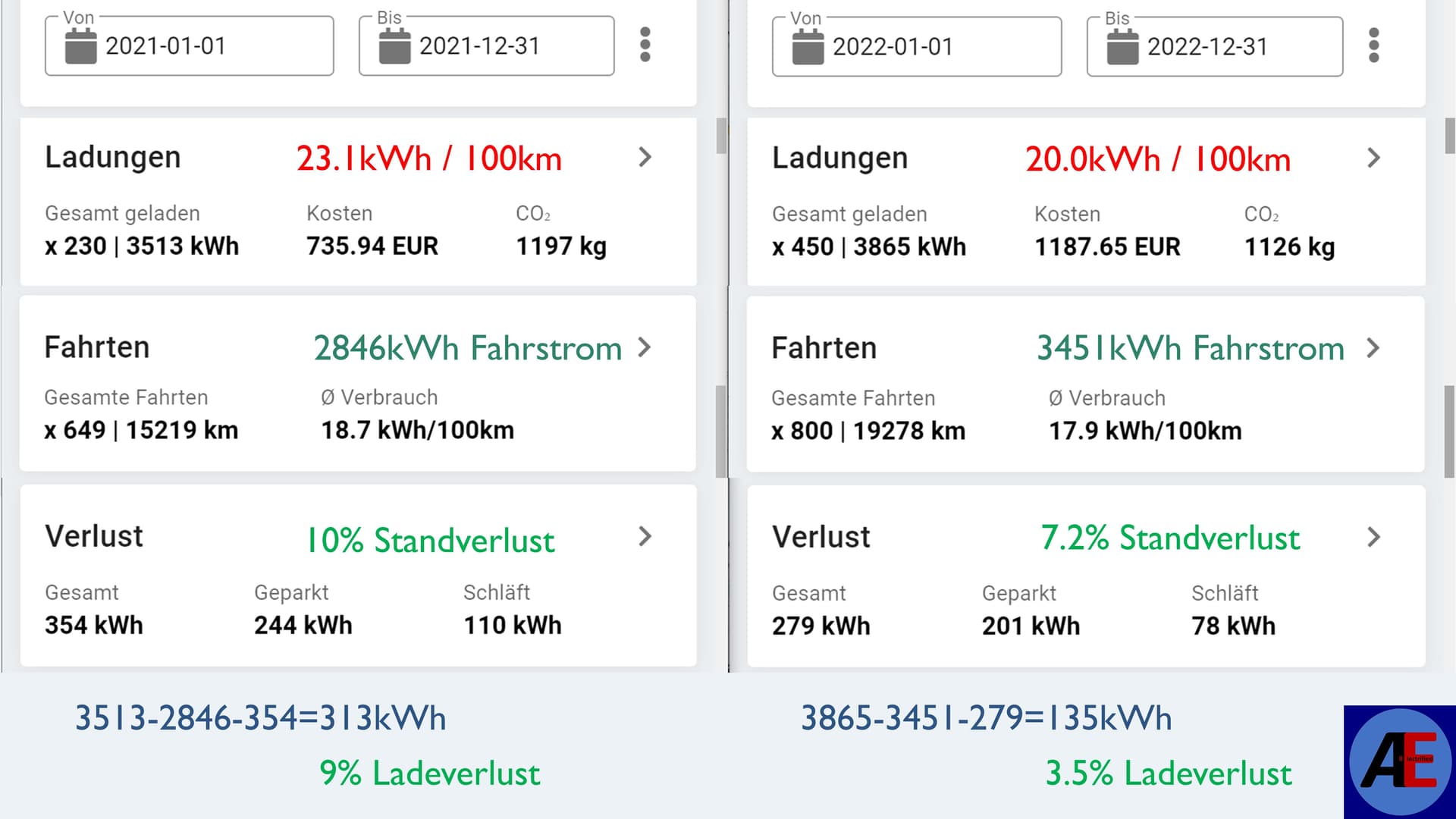

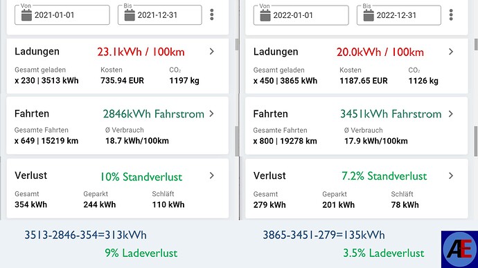

Hier mal meine geloggten Werte von 2021 und 2022 im Vergleich. Man sieht schon die deutliche Abweichung vom geloggten Durchschnittsverbrauch (bei Fahrten) und dem realen geladenen Strom auf die Laufleistung (bei Ladungen). Den besseren Verbrauch in 2022 kann ich mir nur durch die zusätzliche Sommer Urlaubsfahrt erklären (Autobahn und längere Landstrassenetappen). Ich habe aber auch das Gefühl, TESLA hat ein wenig an der Autosoftware optimiert. Da ich Fahrstil und Pendelstrecke nicht geändert habe haben sich trotzdem die Verluste deutlich reduziert. Wen es etwas genauer interessiert, habe dazu auch ein Video mit ein paar mehr Infos auf meinem Kanal: https://www.youtube.com/@allelectrified.

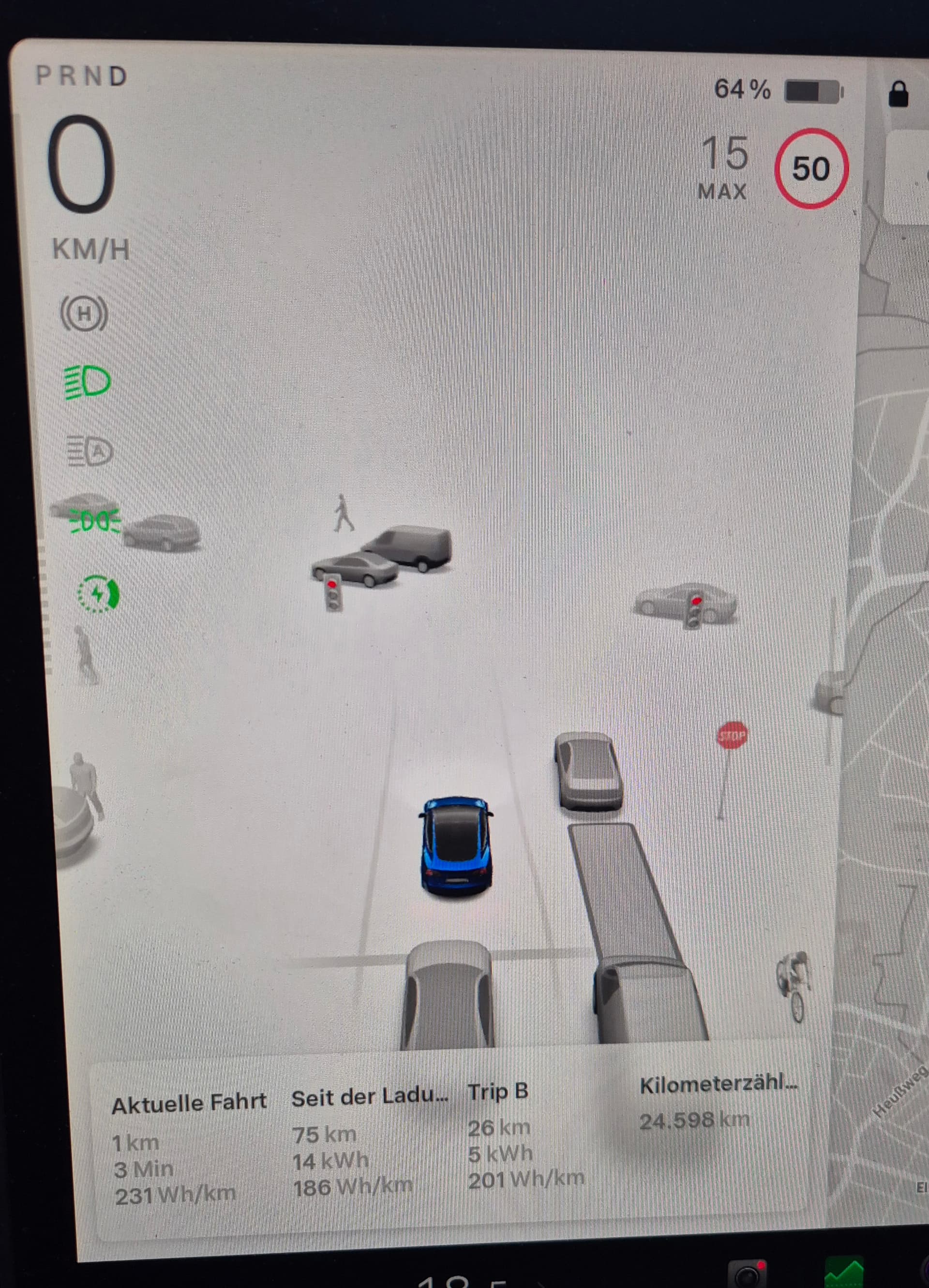

Ich muss das alte Thema nochmal anwerfen. Warum? Meine nicht ausgewiesenen Verbräuche sind aus meiner Sicht viel zu hoch.
Ist das bei euch auch so?
Der screenshot unten ist jetzt nur ein Ausschnitt, aber doch üblich.
Erkennbar ist ein Drittel des Akkus geleert, der Akku war voll geladen. Das dürfte so 20kWh entsprechen. Der Bordcomputer zählt aber nur 14kWh. Entsprechend ist der Durchschnittsverbrauch viel zu niedrig angegeben.
Wie immer: Hier wird nur der Verbrauch unter D oder R angezeigt…
All die Vampirverluste nicht, all die „Spielereien“ a la Vorheizen, Entfrosten, Wächtermodus etc. fallen nicht unter diesen Verbrauch.
Das ist wie @Cosmostier richtig beschreibt. Leider wird das gerne bei der Betrachtung unter den Tisch geworfen und die Realen Verbräuche müssen halt an der Ladesäule AC / DC gesehen werden.
@AllElectrified wie hast Du denn die Ladung geloggt? Mir kommt das sehr wenig vor um ehrlich zu sein.
Bei einem SUC Stopp vor kurzem haben wir 39kWh hinzugefügt und 43kWh bezahlt. Das sind dann alleine schon rund 10% beim DC Laden. Auch beim AC Laden sehe ich kaum Ladevorgänge unter 8% zu den hinzugefügten kWh. UND… Die hinzugefügten kWh bekommt man aber gar nicht raus, denn hier sind die Entladeverluste (Erwärmung etc) nicht beinhaltet.
