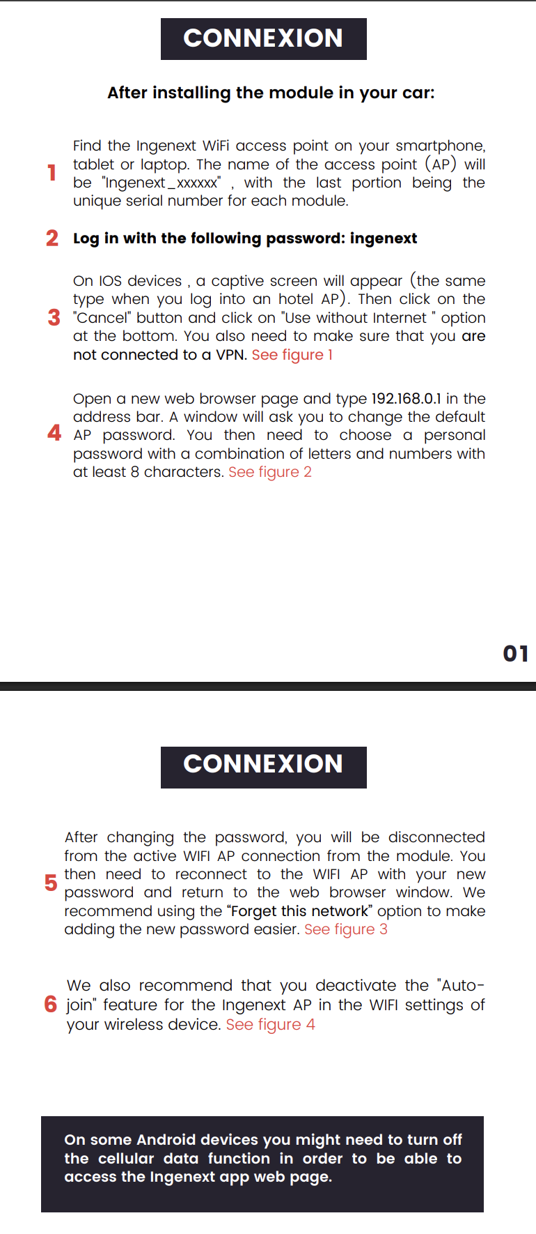

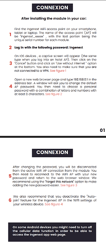

So, nachdem mein Bonus- Modul tatsächlich 3mal den Antlantik überquert hat, habe ich es gestern endlich der Beschreibung nach eingebaut. Am meisten Probleme hatte ich mit dem grauen Stecker am APC, bzw. den weißen dann wieder draufzustecken. Da habe ich rund 20 Minuten gekämpft. Es ist in der Ecke wirklich sehr, sehr eng.
Nun sehe ich das Modul im WLAN am iPhone, wenn ich aber das Passwort ingenext eingebe, erscheint “Passwort ungültig”
Hatte das Problem jemand schon einmal?
Hm nee, hat bei mir funktioniert mit der initialen Einrichtung. Hast du dich genau an die Vorgaben gehalten?
Ansonsten empfehle ich den Support anzuschreiben, die waren bei einer Frage von mir damals recht schnell.
Jupp, soviel falsch machen kann man ja nicht. Hatte mir die Anleitung auch ausgedruckt.
Das werde ich gleich mal machen und den Support anschreiben.
Ich komme ja über Punkt 2 mit der Passworteingabe nicht heraus.
Irgendwie ist für mich der Wurm drin. Zustellung lief ja auch schon etwas turbulent…
Na, wird schon noch werden :wink:
Voilà, es ist volbracht! Ich habe bei Ingenext nachgefragt und sie antworten wirklich innerhalb weniger Stunden! Super Service! Die Lösung war, dass das Passwort zurückgesetzt werden muss. Man hat mir ein kleines Video dazu geschickt, der Rest ging dann ganz leicht.
Falls also jemand mal die gleichen Probleme mit dem ungültigen Passwort hat:
Im Fahrzeugmenü auf Service gehen, dann Scheibenwischer Service und die Schaltfläche 4mal drücken. Dann wird das Passwort zurückgesetzt.
