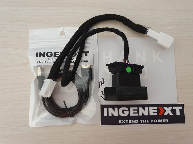

Edit: Versand ging echt schnell, habe letzte Woche am 04.08 direkt auf der Webseite bestellt (via PayPal bezahlt) und heute ist es angekommen. Zoll habe ich (bis jetzt) auch nicht bezahlen müssen und mit dem Code: teslaraj10 gibt’s nochmal 10% (also etwa 50$) Nachlass.

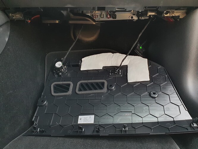

So, mal kurzes Feedback, nachdem es (angeblich) ein paar Probleme mit der 2021.12.25.7 gab (ich habe es nicht ausprobiert) ist ab der 2021.24.4 wohl wieder alles „safe“. Habe das Bonus Modul heute in meinen SR+ MIC von 2020 eingebaut. Der Einbau ist etwas fummelig, besonders wenn man das das erste Mal macht, der Bauraum um den Stecker am FSD Computer (hinter dem Handschuhfach) zu ziehen ist etwas unzugänglich und verwinkelt. Kopfüber im Fußraum bekommt man das aber doch irgendwie hin. :laughing:

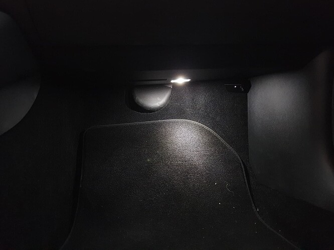

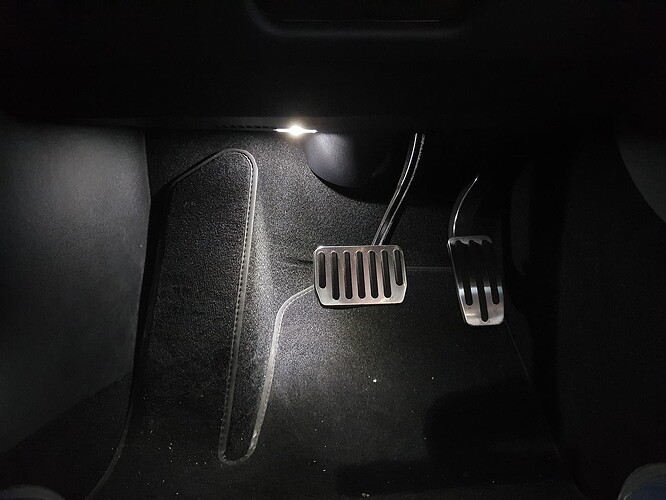

Die Ambiente Beleuchtung im SR+ ist in den default Einstellungen des Bonus Moduls sobald das Modul gesteckt wird sofort aktiv und geht auch aus sobald sich das Fahrzeug verriegelt und die Deckenleuchten sich auch abschalten. In Park und während er Fahrt bleibt die Fußraumbeleuchtung aktiv. Das Bonus Modul macht einen WiFi HotSpot und man kann das Smartphone einfach damit verbinden, man wird bei der ersten Inbetriebnahme auch gefragt das WiFi Password zu ändern.

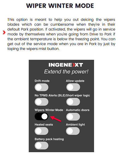

Danke für deinen Bericht…da sind ja schon ein paar nette Sachen dabei. Was muss man sich denn unter „Automatic driver door opening“ vorstellen? Und was ist der „wipers winter mode“?

Am besten mal das PDF dazu quer lesen, da wird fast alles erklärt.
Ganz grob funktioniert das über die Park- & Annäherungs- Sensoren rund um das Auto. Wenn dein Schlüssel (Handy) in einem bestimmten Abstand um das Auto geortet wird (z.B. auf höhe des der Fahrertür, oder dem Kofferraum), öffnet sich die Türe ohne das du den Griff verwenden musst. Das funktioniert aber nur, wenn das Auto „wach“ ist, sobald das Auto schlafft ist die Funktion nicht verfügbar.

Von den Funktionen nutze ich aktuell nur einen kleinen Teil, das Ambiente Licht (Fußraumbeleuchtung) ist permanent in Verwendung, die Sitzheizung hinten funktioniert auch und wurde durch Passagiere im Fond für gut befunden, die Bedingung über die Fensterheber Tasten ist ohne Visualisierung oder Haptisches Feedback für „ungeübte“ etwas schwierig und das Popometer ist etwas ungenau welche Stufe gerade aktiv ist. Via Smartphone / Webinterface kann man sich den Status aber anschauen.

An den Short Wiper Logic Modus kann man sich gewöhnen wenn man z.B. mit der Regenerkennung Automatik unzufrieden ist, man kann über den Wischer-Hebel verschiedene Intervallarten aktivieren ohne am Bildschirm zu „tatschen“. Wischer-Hebel von einem wegdrucken und den Wischer-Knopf kurz drücken schaltet durch die unterschiedlichen Modis.

Edit: Das Bonus Modul erledigt bei mir weiter seine Arbeit ohne Probleme, im Moment nutze ich auch den Wiper-Winter Modus, das Modul stellt die Scheibenwischer in Park automatisch (nur bei Minusgraden) in den Service Modus. Sodas die Wischerblätter etwas besser beim Vorklimatisieren indirekt beheizt werden.

Die Türtaschen Beleuchtung ist nicht aktiviert! Aber das liegt wohl daran, dass die (bei mir) nicht verbaut sind (hab es jetzt aber nicht geprüft). Meine Annahme: Wenn man in das Tesla Service Menü geht, kommt auch eine Fehlermeldung bzgl. Fehlender Beleuchtung in den Door-Pockets, von daher gehe ich mal davon aus, dass die einfach fehlen. Bei meinem MIC aus Q4 2020 ist somit nur die Fußraumbeleuchtung aktiv.

Ja gut möglich dass die Türbeleuchtung physisch fehlt, da gab’s ja immer wieder Wechsel ob verbaut oder nicht, wird dann bei mir mit Q4/20 ebenfalls nicht verbaut sein, aber die Fußraumbeleuchtung wäre schon viel wert.

Das Modul steckt ja auf einem Y-Kabel mit Steckverbinder. Ich habe angenommen, man kann das Modul (im Service Fall) einfach vom Steckverbinder abziehen, leider ist das wohl doch nicht so und es muss samt Kabelbaum ausgebaut werden. Wenn man das Modul einfach abzieht und den Y-Kabelbaum im Fahrzeug lässt schläft das Fahrzeug z.B. nicht mehr und verhält sich hier und da etwas merkwürdig, so ganz genau verstanden habe ich das selbst noch nicht.
Das ist jetzt kein riesen Akt, aber der Einbau war etwas beengt und fummelig und es ist kalt draußen. :woozy_face:

In der Familie gibt es auch ein weiteres Model 3 2023 (eins der letzten mit USS & Ryzen und Übergabe im November 2022) und auch hier wurde inzwischen das Bonus-Modul installiert. Funktioniert problemlos, der Fußraum + Türtaschen im Basis Model sind jetzt mit dem Bonus-Modul und der passenden Einstellung beleuchtet. :sunglasses:
