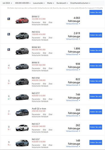

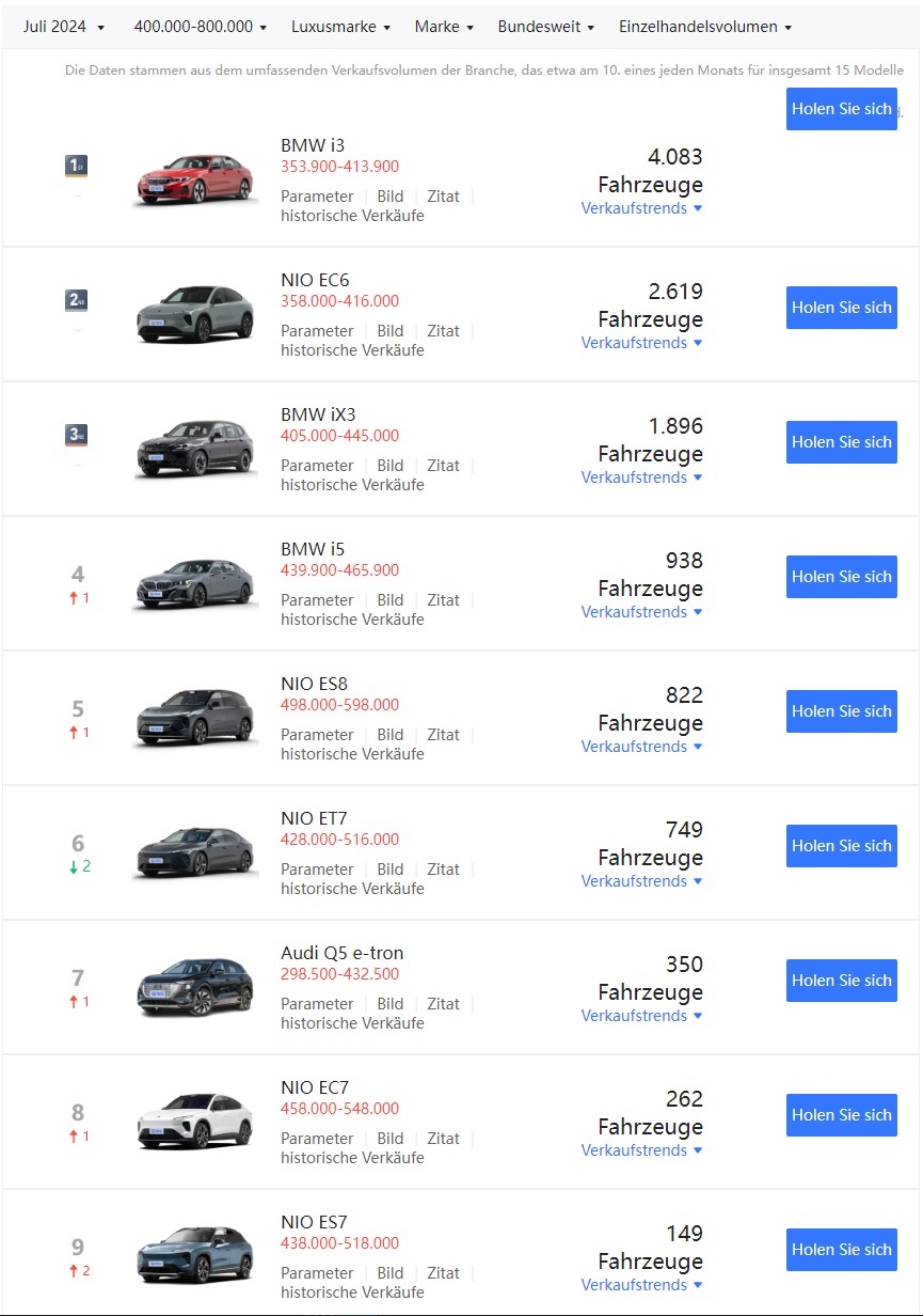

erstaunlich das BMW den i3 im oberen Preisbereich so oft absetzen kann, überhaupt BMW China BEV sehr stark. i3 kostet einfach mal 50% mehr als ein Model3, dabei verkauft Tesla rund 50% mehr M3. Bei Nio bin echt gespannt wenn die mid range Modelle kommen, Top Tier könnten richtig aufräumen
