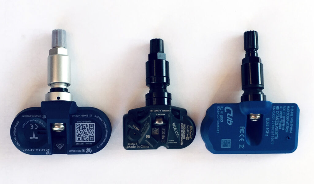

Zweites, indem du das Ventil überprüfst. Wenn die Ventile flexibel und aus Gummi sind, haben sie keinen BLE Sensor. Sind sie starr, könnte es mit oder ohne Sensor sein. Dann musst du mal gucken, ob es einen Nachfolger der App „Tireless“ gibt.
So sehen ein Paar mit Tesla kompatible Ventile mit Sensor aus:
