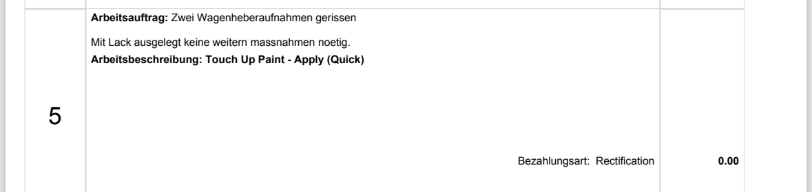

Hallo @n30x, wenn es so einfach wäre, dann wäre es schön. Aber kurz gesagt sieht es so aus . Für Tesla ist der Schaden irrelevant (weil die das nicht bezahlen wollen) und für die Santander ist der Schaden relevant (weil der TÜV Süd das bestätigt und die Santander das nicht bezahlen möchte). Der Restwert laut Santander liegt übrigens nun bei meinem Model 3 Performance mit 65.000km nach 3 Jahren bei 8.000€ wegen der defekten Wagenheberaufnahme. Toll, oder? Nun stelle dir mal folgendes vor. Du verkaufst deinen Tesla an einen ganz schlauen, natürlich unfallfrei, denn du hast ja dein tolles Schreiben von Tesla. Der „schlaue“ Käufer deines Tesla geht anschließend zu TüV Süd und lässt sich die defekte Wagenheberaufnahme bestätigen. Und jetzt verklagt er dich…Hast du da Bock drauf? Fakt ist: hast du ein Tesla Model 3 MIUS aus dieser Zeit, dann hast du jetzt ein großes Problem.

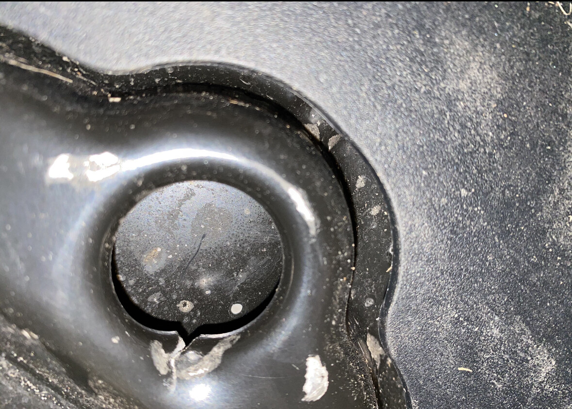

Was zum teuf… is das denn. Krass. ich habe bei der Übergabe nichtmal die Aufnahmen angeguckt
Will da jetzt auch garnicht erst hingucken (Fahrzeuge sind gekauft). Die Werkstätten haben bis jetzt auch nie was gesagt (Reifentyp und Tesla direkt).
Die Beschädigung wurde durch einen fehlenden Adapter in „meiner“ Werkstatt verursacht.
Also ich kann mir nicht vorstellen, dass dies überhaupt möglich, selbst wenn die Werkstatt keine Jackpads verwendet hätte. Zudem gibt es keine Vorschrift von Tesla, dass man einen Adapter verwenden muss!

Ich denke, man muss noch mal klarstellen, dass die oberflächlichen Kratzer, von denen hier im Laufe der Santander-Geschichte Bilder gepostet wurden, nichts mit den tatsächlichen Rissen zu tun hatten, die man seinerzeit hier im Thread bewundern durfte.
@malamut bei mir sieht man gar nichts und es reicht trotzdem für einen 12.500€ Schaden.

Hallo an alle Betroffenen. Wir kennen die Problematik seit der Auslieferung der ersten Fahrzeuge mit beschädigten Wagenheberaufnahmen. Über die Ergebnisse der damaligen Verfahren gegen Tesla kann ich leider nicht genau berichten, nur so viel: es gab keine Urteile, unsere Mandanten waren aber nicht unzufrieden.
Dass es nun eine teure Überraschung für Leasingnehmer gibt, haben wir damals bereits befürchtet. Im Wesentlichen will der Leasinggeber nun ein schöneres Auto als der Leasingnehmer von Tesla bei Übergabe erhalten hat ![]()
Wir haben hier mittlerweile eine einheitliche Strategie zum Vorgehen gegen die Leasinggeber abgestimmt. Im wesentlichen beruht die Verteidigung auf drei Argumenten:
- Haftet der Leasingnehmer nicht für verdeckte Mängel.
- Dem Leasinggeber steht ein Garantieanspruch gegen die Tesla Netherlands BV zu. Der Leasinggeber kann sich dort schadlos halten.
- Die Schadenshöhe ist laut der Position von Tesla - die wir hier ausnahmsweise teilen - im Bagatellbrereich. Entsprechende Stellungnahmen und Gutachten liegen uns vor.
