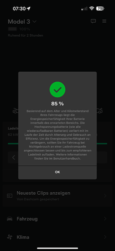

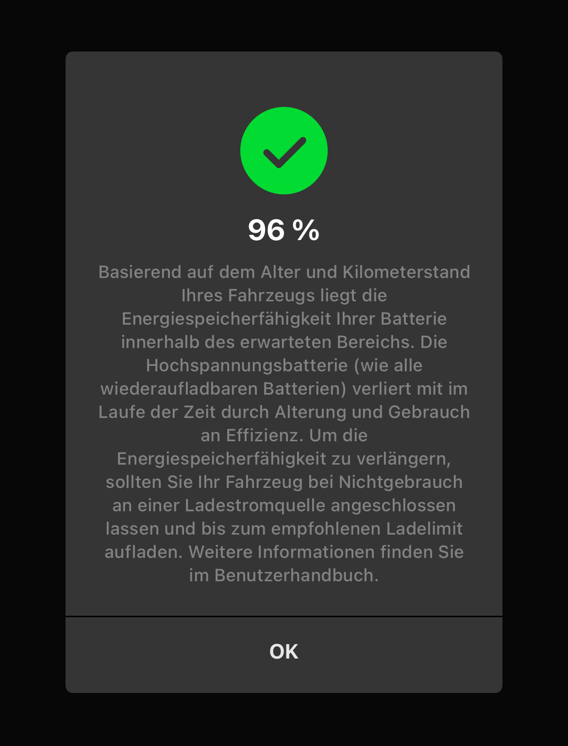

Da gebe ich dir recht, deshalb hatte mich das auch gewundert, wie ich bei knapp fünf Jahren Alter und vor 50.000km nicht so weit komme (WLTP 560km). Ich mache, wenn es 15-20°C sind, einen Reichweitentest/Urlaubsfahrt und schaue mal, was er jetzt schafft.
Als der Test beendet war und auf 100% Ladestand war, war das etwas ganz Neues, so viel Reichweite mehr zu haben.
Krass, das hat sich ja gelohnt :slight_smile:
Laut eines Tesla-Mitarbeiters sind bei den Batterien bis 50.000km zwischen 85-90% normale Degradation und nimmt jetzt nur noch sehr, sehr langsam ab, dagegen sind die LFP stabiler.

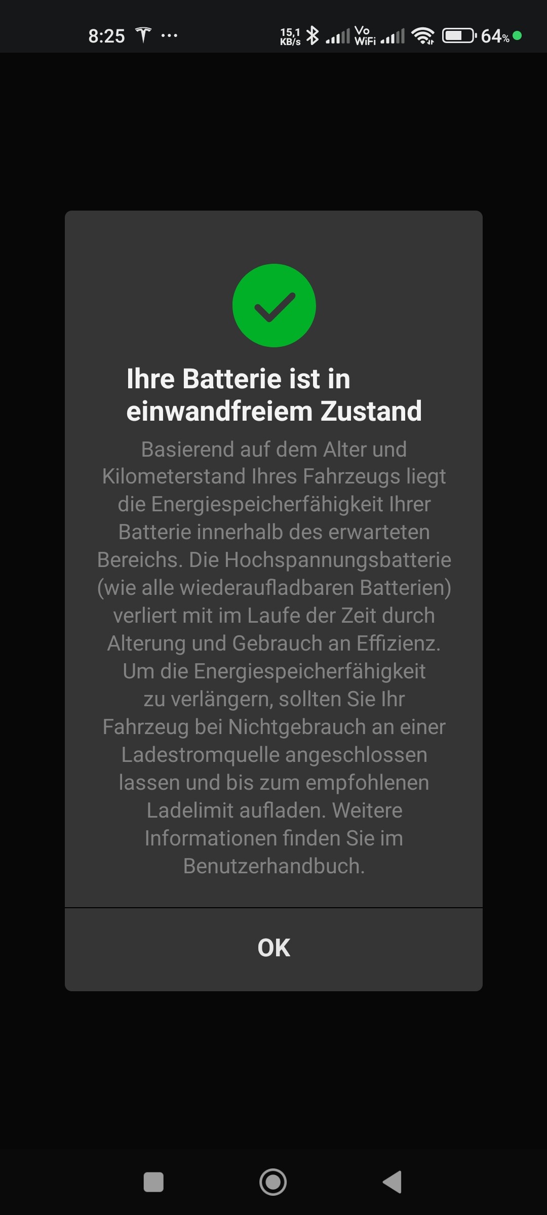

MY 08/21 nach 108k noch 93%. Ich bin zufrieden.
Ez: 12/22
Das sind aber eher 81%?
Ich bin zufrieden. EZ 08/2020

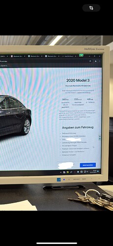

bei Tesla stand er mit WLTP 560 Kilometer, hab da sogar noch ein Foto, Zulassung Nov.2020.
