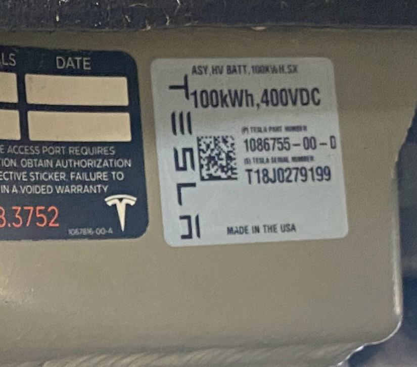

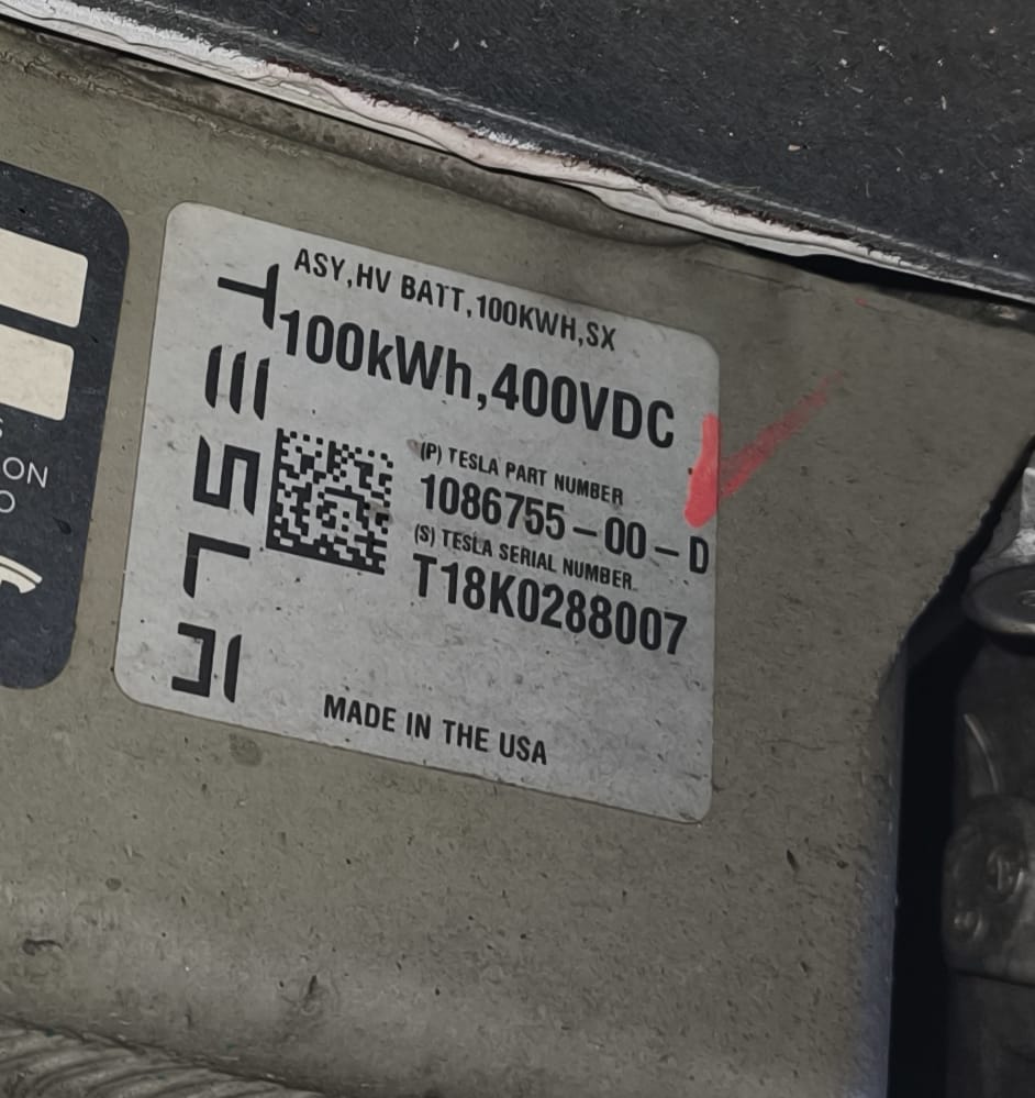

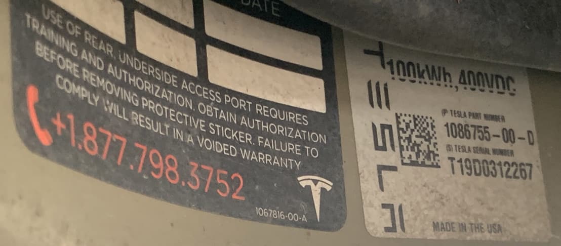

Laut EvClinic sind alle 100 kWh Packs pre-Palladium betroffen → 2016-2021 schreiben die genau. Irgendjemand hat geschrieben, dass es sich eher um die späteren RevD Packs handelt 2018+ und danach alle weiteren E, F etc.
Wir haben hier mindestens 4 Rev. D Fälle:
Rev. D - 2018 (T18J0279199)
Rev. D - P100D 08/2018
Rev. D - Model S aus dem Jahr 2018
Rev. D - S100D 06/2019 - nicht ganz sicher ob es wirklich eine Rev. D war
Rev. D - S100D 07/2019
Nur Tesla weiß wohl, wie viel Akkus der jeweiligen Baureihen welche Probleme bereiten.

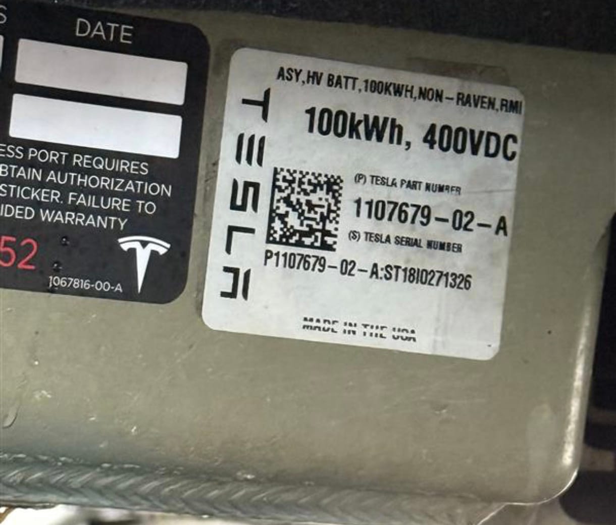

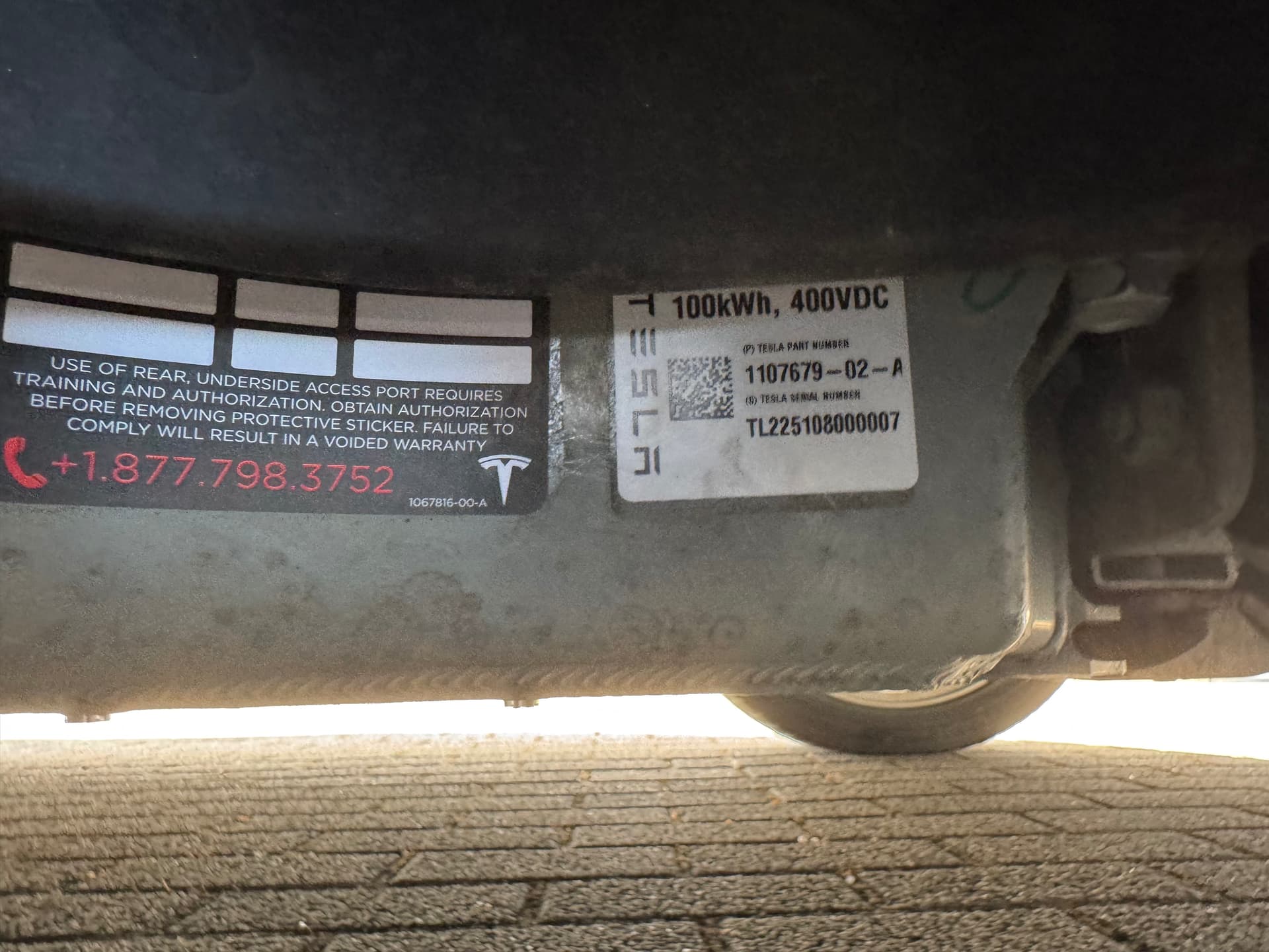

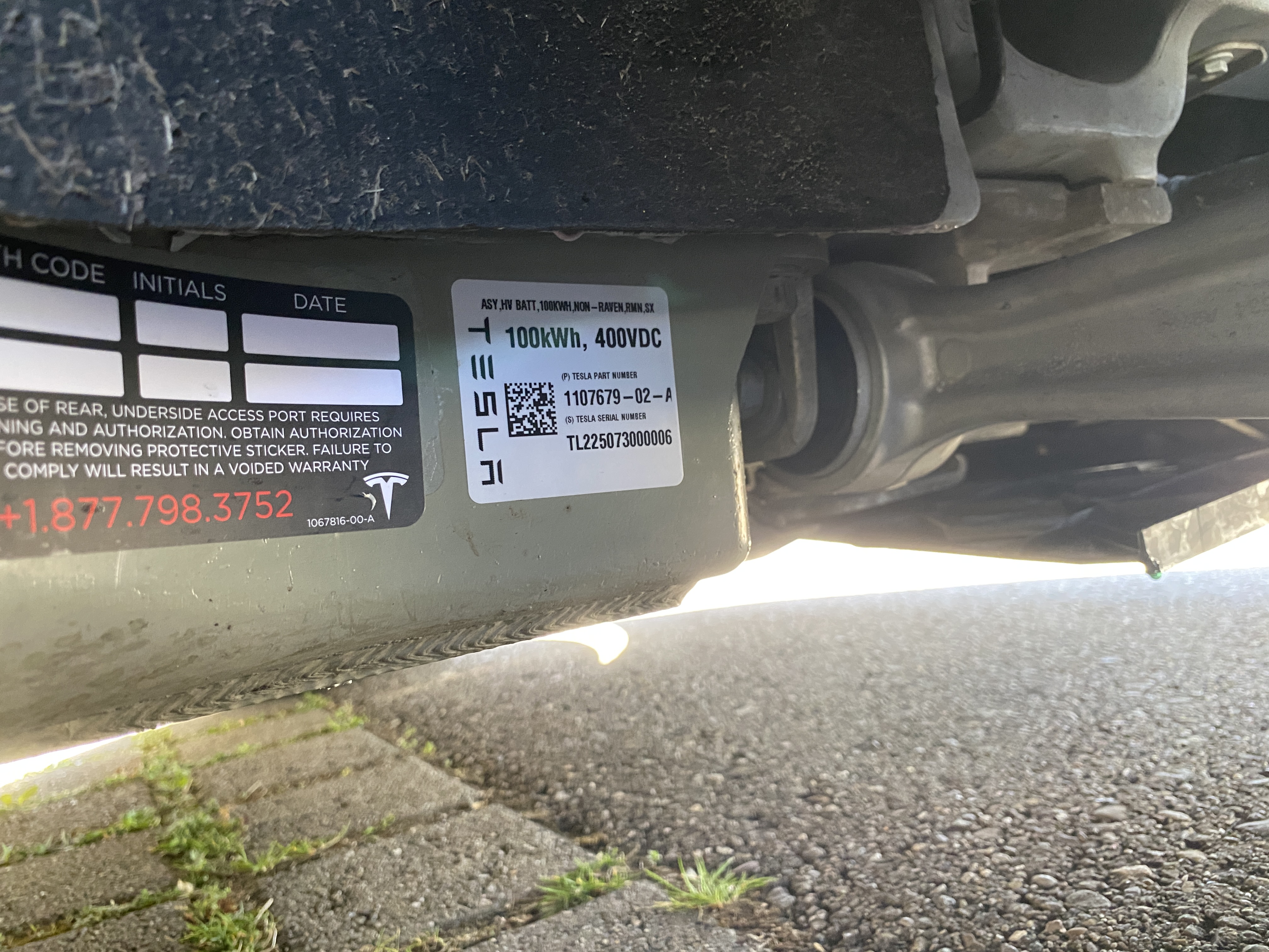

Der Vollständigkeit halber mein D Akku - MX 2019 (pre Raven) 100D mit jetzt knapp 179TKM auf der Uhr.:
Bekomme laut KV jetzt einen 1107679-02-A ![]()
Ist bei dem eigentlich bekannt auf welcher Basis der Refub. wurde (D oder E Rev.) und wie lange der dann hält?
Ist jetzt tatsächlich ein 1107679-02-A geworden:
Daher noch einmal meine Frage, ist zu diesem Akku-Modell schon was bezüglich der Haltbarkeit bekannt? Und die -02- bedeutet dann auch tatsächlich das der schon 2x repariert wurde?
Danke ![]()

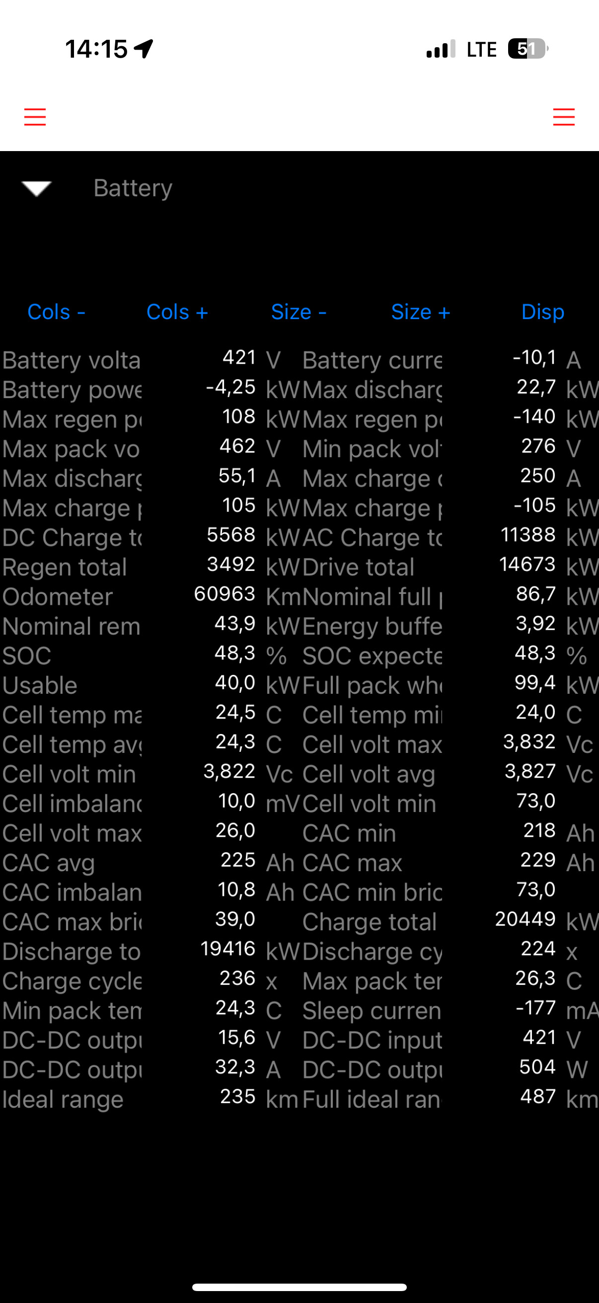

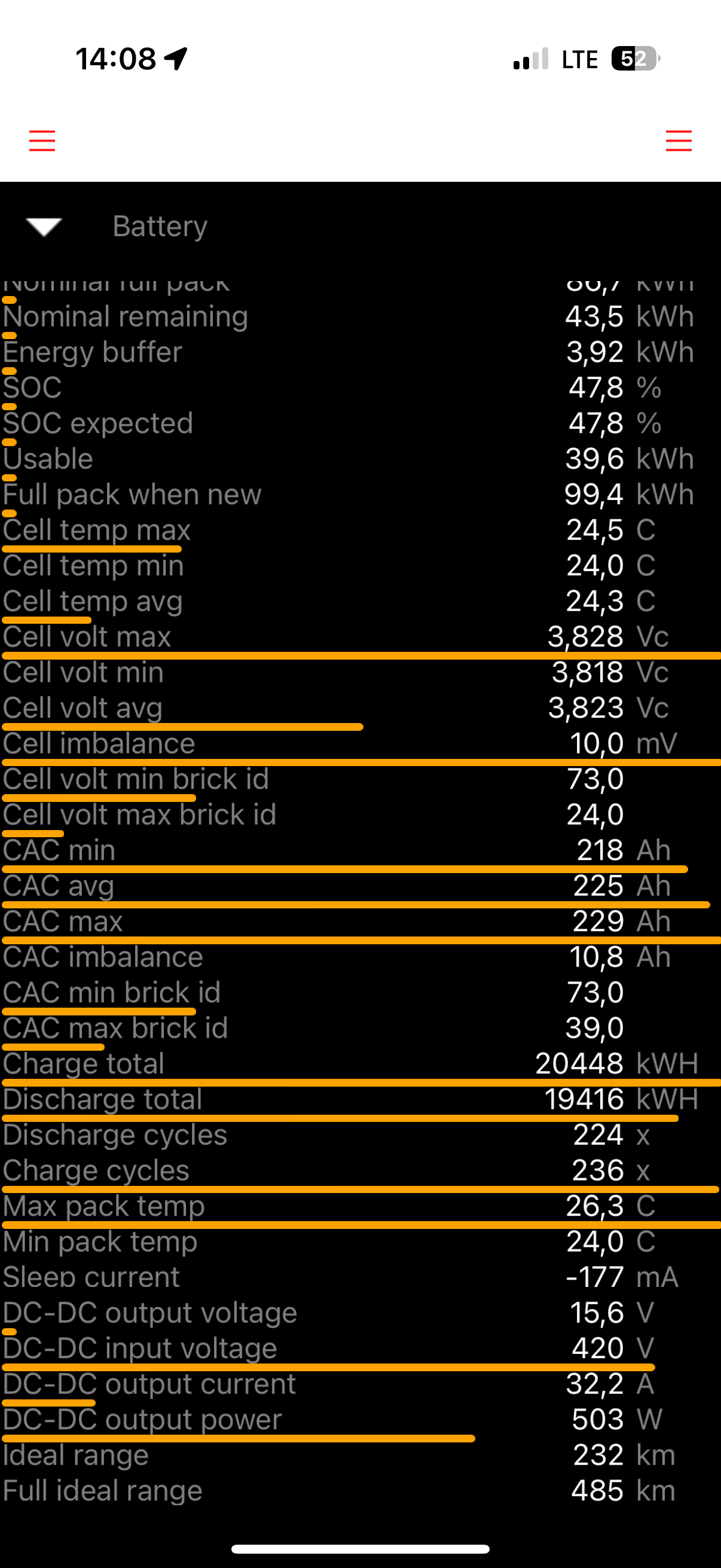

Weiter oben im Thread gibt es eine Tabelle, es gab schon einige die einen -A bekommen haben.
Am Besten mal die Werte auslesen, dann sieht man wieviel der Akku schon geleistet hat.
Hatte ich eh vor. Leider konnte ich den vorherigen Akku nicht mehr auslesen, habe meinen OBDLink nicht mehr gefunden. Muss den wohl im alten MX vergessen haben…

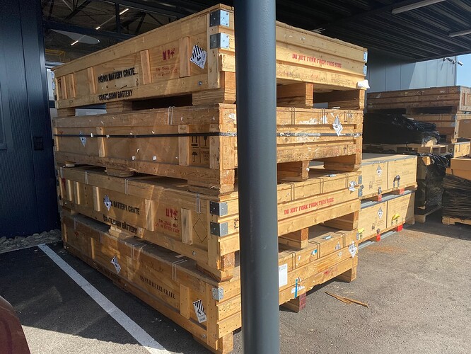

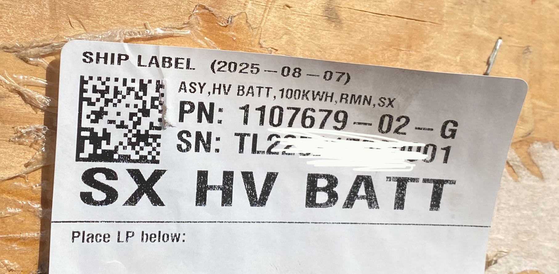

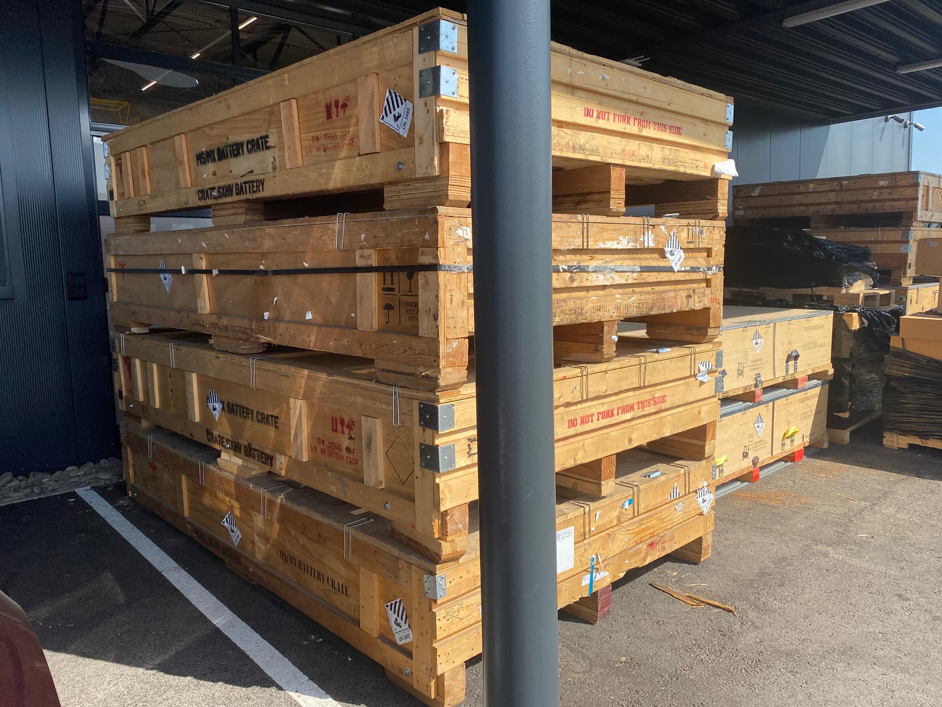

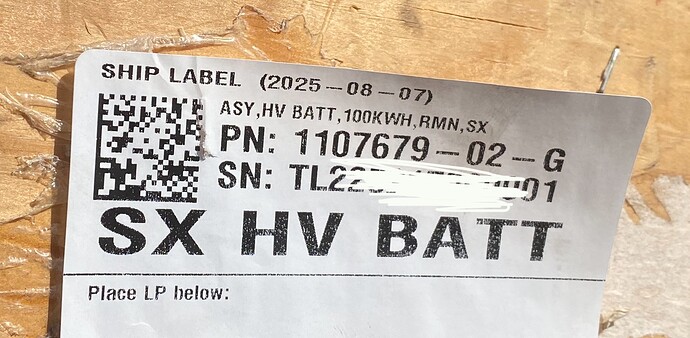

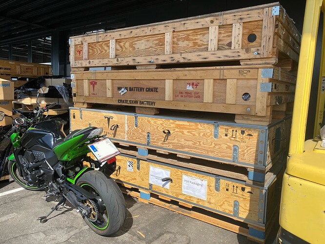

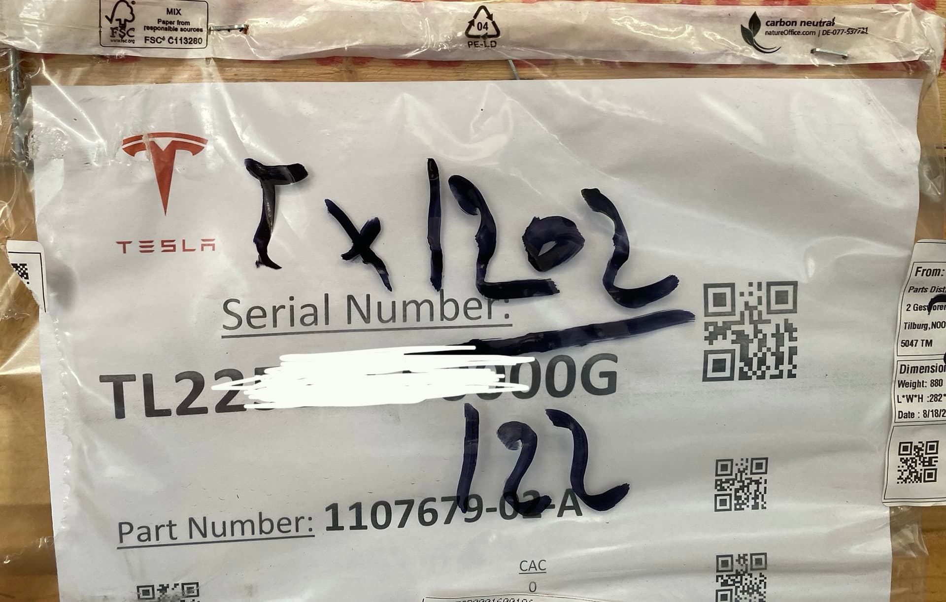

Vielleicht kann ich etwas Licht in die Versionsverwirrung bezüglich der Ersatzakkus bringen.
Bin gerade im Service Center Graz und habe durch Zufall ganze 8 (!) verpackte S/X Akkus gesehen, wobei einer als defekt gekennzeichnet ist.
Beim Betrachten der entsprechenden Aufkleber (Seriennummern habe ich unkenntlich gemacht) ist mir aufgefallen, dass bei dem Aufkleber für die Version A ein Non – Raven dabei steht. So ziemlich alle sind remanufactured.
Stimmt, kann man auch auf meinem „neuen“ Akku lesen. Aber ich hoffe jetzt mal das der nicht nach 30TKM wieder aufgibt, habe nur noch gute 1,5 Jahre Garantie…

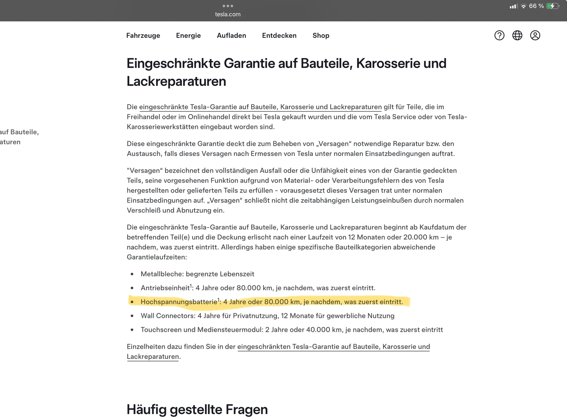

Du hast doch oben geschrieben 1,5 Jahre….?
Auf die eingebaute Batterie, das Ersatzteil, hast du ab Einbau 4 Jahre und oder 80tkm Garantie.. So hab ich’s verstanden, unabhängig was deine 8 Jahre ursprüngliche Garantie angeht. Auf die DU‘s hast du ja weiterhin noch die restlichen 1,5 Jahre..
Ja, es sind jetzt noch 1,5 Jahre von den 8 Jahren übrig. Meine Garantie läuft 04/2027 aus…
Die Garantie, deren Bedingungen du oben als Bild angehängt hast, „gilt für Teile, die […] direkt bei Tesla gekauft wurden“.
Die gilt nicht für Teile, die im Rahmen einer anderen Garantie ausgetauscht wurden. Da bleibt die Neuwagengarantie mit den ursprünglichen 8 Jahren auf die Batterie, von denen noch 1,5 Jahre übrig sind.
