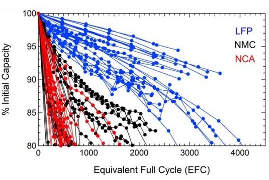

Also es ist ja ganz nett eine Grafik zu posten ohne Quelle oder sonst irgendwas dergleichen …
Ich habe das dennoch mal nachgerechnet. Bei einer Fahrleistung von 30.000 km pro Jahr und eine Real World Reichweite vom Model 3 LR von 350 über alle Jahreszeiten hinweg komme ich auf ca. 85 Vollladezyklen pro Jahr. Das ergibt nach 10 Jahren dann 850 Vollladezyklen. Damit hätte das Model 3 dann 300k km Laufleistung auf der Uhr und nach deine Grafik, egal welche Zellchemie immer zwischen 85-95% Restkapazität. Salopp gesagt GEILOMAT!
Wo ist jetzt das Problem? Worüber sollte man sich sorgen machen? Wie gesagt welche Auto, egal welcher Antrieb, hat mit 10Jahren und 300k km heute noch irgendeinen Werte? Eine C- oder E-Klasse mit Diesel oder Benziner fasst niemand mehr mit der Kneifzange an, da gibt es massiven Abzug bei Preis. Also ja, ich bleibe dabei in der Masse sind das Nebelbomben und Panikmache wo es keine gibt. Wäre das Verhalten von Akkus in der Masse anders, wären Batterieelektrische KFZ zum Scheitern verurteilt.
Wie oben geschrieben bin ich auch der Meinung, dass man sich keine Sorgen machen muss. Es gibt trotzdem Unterschiede in der Degradation und die wird man dann nach bspw. 10 Jahren im Gebrauchtwagenmarkt auch sehen, wenn der eine Akku vielleicht noch 85% hat, der andere aber noch 95%. Beides kein Beinbruch, aber eben schon ein Unterschied.
