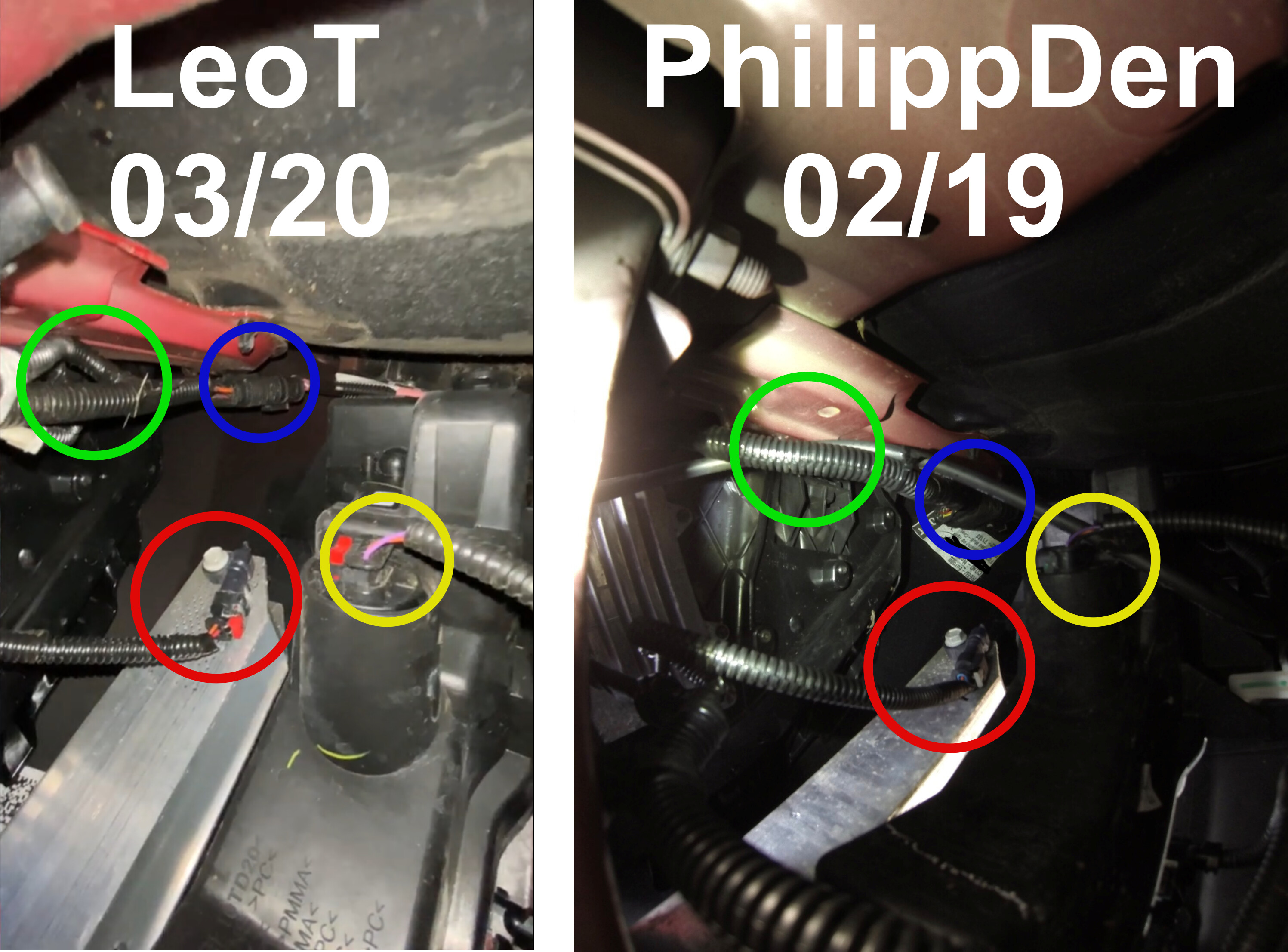

Also jetzt bin ich fertig mit meinen Analysen und dem Zerlegen des Autos, ich habe den Anschluss nicht.

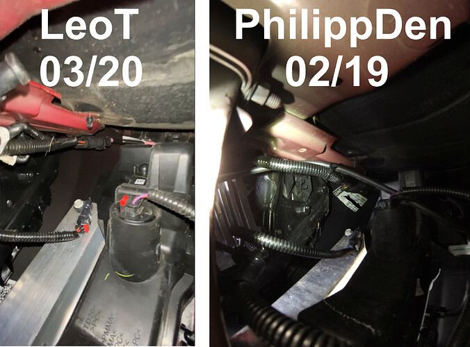

Hier mal ein Vergleichsfoto aus dem Video von @LeoT und mir :slight_smile:
Zur besseren Orientierung habe ich noch die Anhaltspunkte und interessanten Stellen markiert.
Rot eingekreist ist ein Sensor (?) an der Crashstruktur (wenn man den abzieht kommt eine Fehlermeldung :rofl:), Gelb der Anschluss am Nebelscheinwerfer.
Blau ist der große Stecker, den ich auch gestern in der Zeichnung blau markiert habe und grün die Abzweigung des Lautsprecherkabels. Diese ist bei mir nicht vorhanden, in der Nähe liegt nur das selbstgelegte, glatte Lautsprecherkabel.
Also ich warte dann mal auf den Retrofit mit Adapterkabel :upside_down_face:

Da hilft dann alles suchen nichts bei Dir.
Ja der rote markierte Stecker ist ein Crashsensor.
