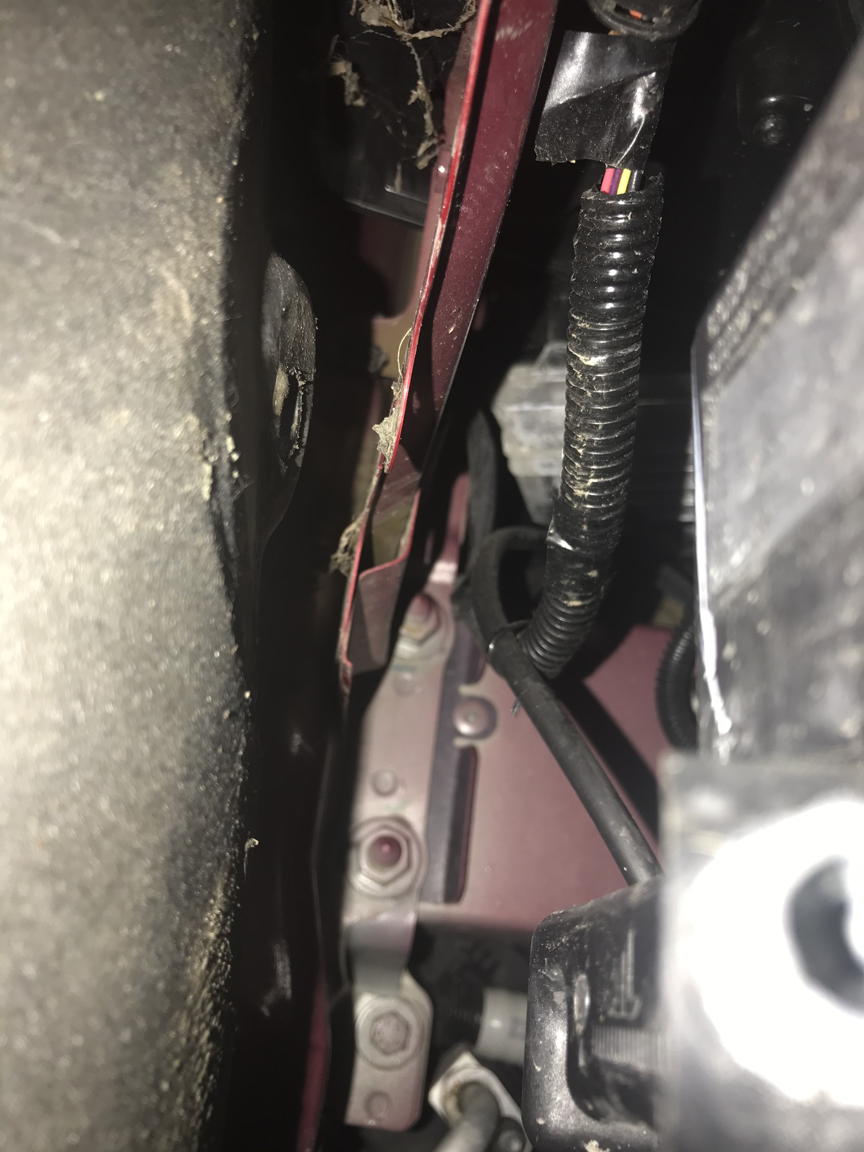

Also ich liege gerade in der Radhausschale, hier ist kein zusätzliches Kabel, die sind alle verbaut :sweat_smile:
Und den einen Stecker den ich abgezogen habe, dann kommt ne Fehlermeldung :rofl: Stecker wieder drauf, Fehlermeldung weg!
Hier nochmal ein Foto wie es bei mir aussieht:
Links (das Helle) ist die geöffnete Radhausschale und ganz rechts unten in der Ecke (das glatte Kabel) ist mein selbstgelegtes Lautsprecherkabel.
Oben ist der Scheinwerfer auf der Beifahrerseite von unten zu sehen.
Und in der Mitte der Träger der vom Frunk zum Kotflügel geht.

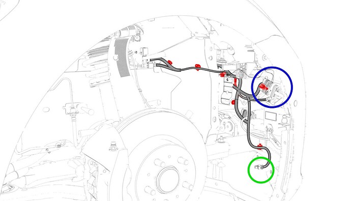

Anscheinend benötige ich wirklich diesen Y-Stecker. Ich könnte mir vorstellen, dass dieser in den großen Anschluss am Bild gesteckt werden muss, da hier auf dem Foto das Lautsprecherkabel von diesem Stecker abgeht:
Der blau eingekreiste Stecker ist der Stecker, der auch auf dem Foto zu sehen ist und der grün eingekreiste Stecker ist der Anschluss für den Lautsprecher. Und an diesem Kabel ist bei mir keine Abzweigung für den Lautsprecher, das Kabel verschwindet einfach in der Nähe vom Scheinwerfer. Tut mir leid, dass ich euch nicht weiter helfen kann.

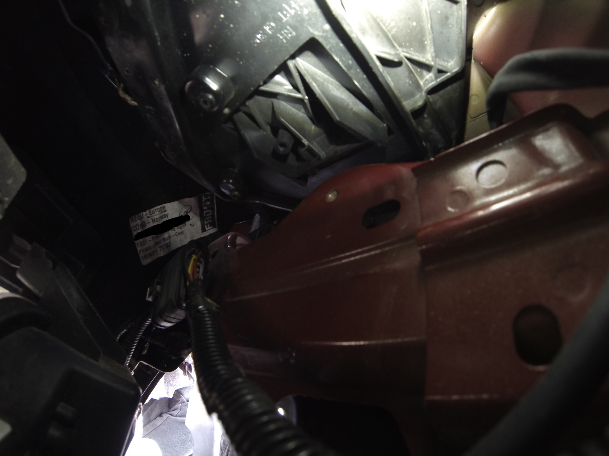

Hier auch nochmal ein Bild des Kabels von der Seite. Oben der Stecker, das geriffelte Kabel ist das originale und das glatte Kabel ist mein Lautsprecherkabel.
Edit: Auf dem Nebelscheinwerfer war die VIN zu sehen, die habe ich noch kurz übermalt :slight_smile:

Ich schaue mal, dass ich ein Bild machen kann, wo der Abgang ist. Müsste ja in der Nähe vom dem großen Stecker sein und dann macht es auch Sinn, dass mein Kabel an der Kotflügelstrebe befestigt war.

Genau da würde die Abzweigung Sinn ergeben, aber da ist bei mir leider nichts. Ich vermute die müsste da sein, wo ich das Kabel selber verlegt habe (siehe drittes Bild)
