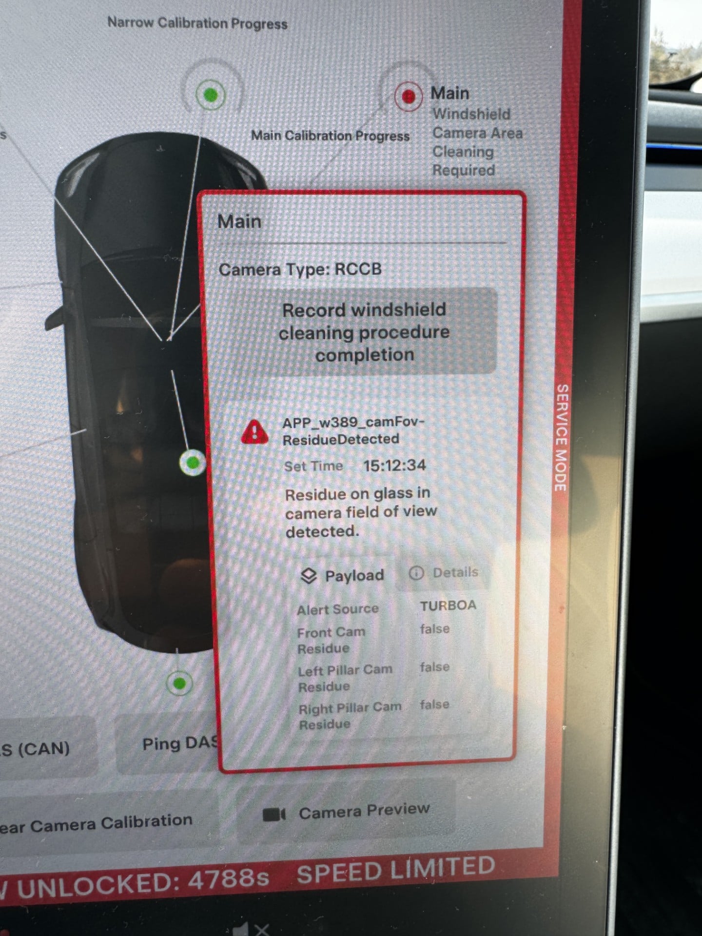

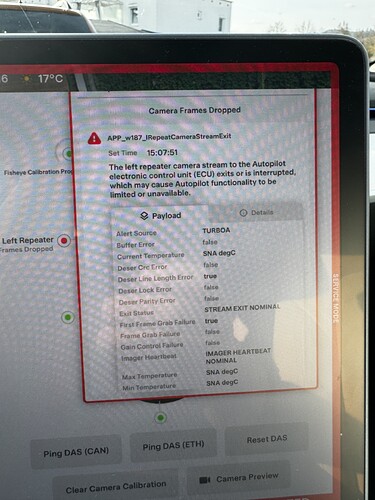

Im Servicemenü werden folgende Fehlermeldungen angezeigt:
  • APP_W187_IRepeatCameraStreamExit
  • APP_W389_camFov-ResidueDetected
Beim Abbiegen ist das Kamerabild links schwarz, die rechte Seite funktioniert normal.

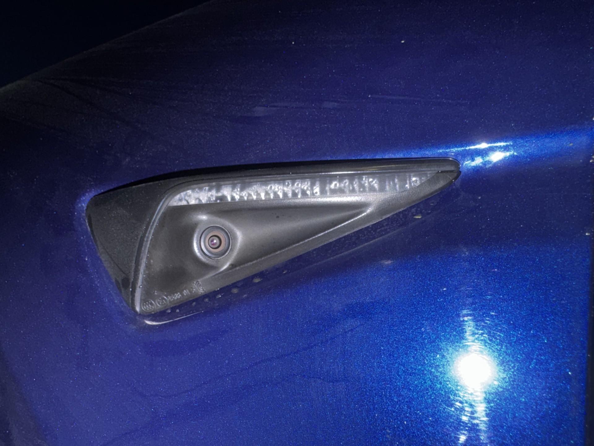

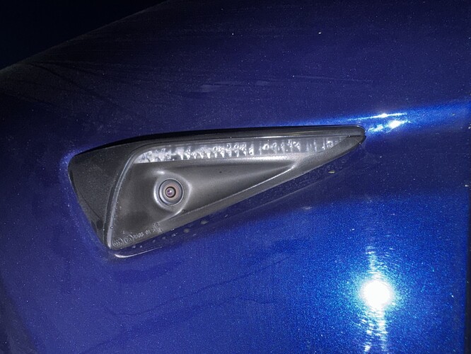

Beim genaueren Hinsehen ist mir aufgefallen, dass sich im Blinkerbereich der linken Seite Wassertropfen befinden. Eventuell könnte Feuchtigkeit eine Rolle spielen.

Das klingt nach einem Kabel Problem.
Warum denke ich das beim Wechsel meiner Blinker Kameras in der Vergangenheit waren diese auch schwarz erst ein komplett stromlos machen vom Auto und neu starten hatte dies gelöst.
Tiefschlaf nachts hat das selbe Ergebnis.
Vielleicht hast du Glück und der Stecker von der Blinker Kameras ist lose. Würde das Mal kontrollieren.
Das selbe Problem hatte ich auch.
Der Ranger kam vorbei und hat die Kamera getauscht,
Danach ging alles wieder.

Ich hatte vor 4 Wochen das auch. Bei mir wahr feuchtigkeit im stecker an der Kamara. Da dieser nicht ganz ist. War aber original so. Silicon Spray hat es behoben.
