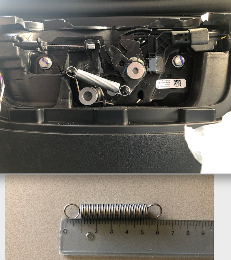

Komplette Länge der Feder:

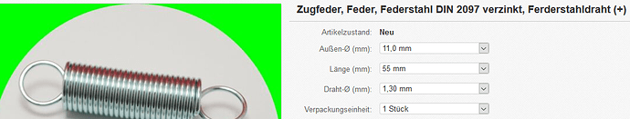

ebay.de/itm/Zugfeder-Feder- … %7Ciid%3A1
Gibt nur eine mit 60mm Länge.
Also ich hab die hier genommen
ebay.de/itm/Zugfeder-Feder- … 2749.l2649
Funktioniert auch ohne Heber noch (zumindest aktuell bei dem Temperaturen). Softclose total easy.
Der Austausch ist echt in 60s erledigt. Super easy bekommt wirklich fast jeder hin.

Sorry für die klaren Worte, aber wer gern alles mundgerecht serviert bekommen möchte und nicht einmal 1 Minute investiert, die Abdeckung selber zu entfernen und die Originalfeder in der Länge zu messen, anstatt hier nachzufragen und somit 2 Minuten zu verschwenden.

Der erste Link führt zu keiner spezifischen Zugfeder, sondern nur zu dem Angebot wo man eine Feder auswählen muss.
Habe dort die 60mm und die 55mm Feder besorgt (gibt dann jeweils nur eine Version).
Habe erst die 55mm eingebaut, da die 60mm doch arg schwach zu sein scheint. Ist wohl Geschmacksache und auch etwas „trial and error“.
