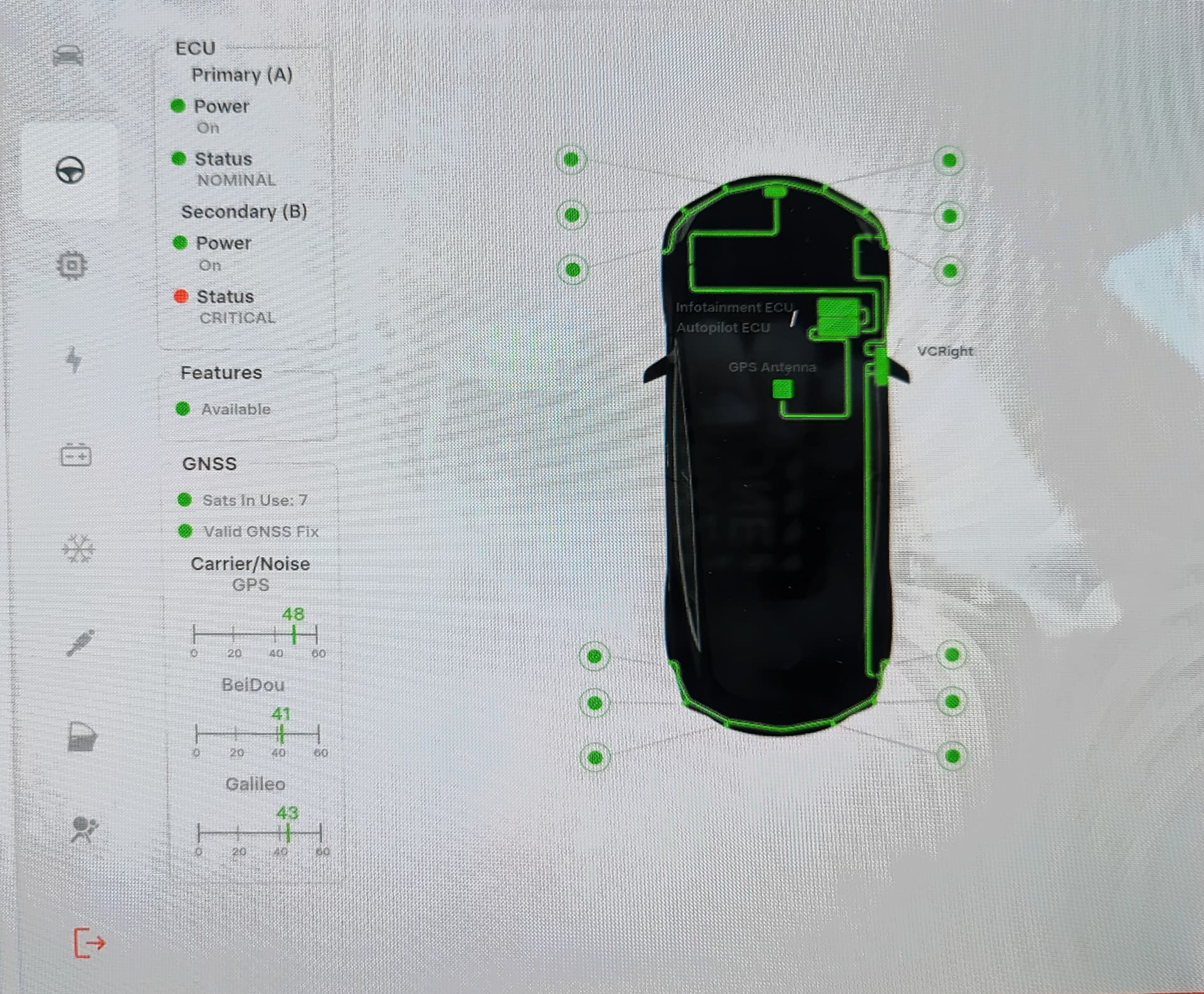

Bin dann mal ins Service Menü und siehe da… die ECU Secondary (B) steht auf kritisch
Meine Befürchtung liegt jetzt wie hier im Nachbarforum besprochen auf einer defekten/überhitzten ECU, was auch die Geräuschentwicklung und deutlich höhere Wärmeentwicklung im Bereich des Handschuhfachs erklären könnte.

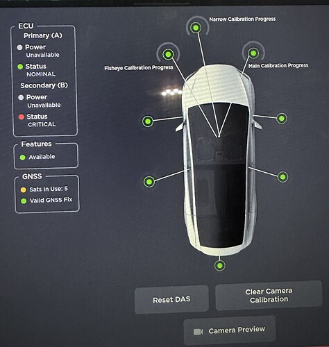

So, wie ich die Grafik interpretiere, ist gerade eine Kamera-Kalibrierung im Gange. Da darf der AP natürlich nicht arbeiten.
Logisch, dass der AP nicht arbeiten darf. Hier würde ich aber eher einen Idle/Standby anstatt einem Critical Fehler erwarten.
Natürlich lässt sich jetzt auch die Neukalibrierung der Kameras nicht mehr Stoppen, nur resetten.

Steht irgendwas in denn Fehlermeldungen ?
Nur weil da Critical steht muss das nicht heissen da is was defekt… kann auch sein das der zweite CPU satz nichts macht weil keine Kalibrierung da.
Mich irritiert da eher das die „Power Unavailable“ ist
Nichts auffälliges, interessanterweise sind im Service Modus (auch unter All/Customer) nur Error Codes vom 20.02. zu finden.

Hallo, ich habe seit ca 2 Wochen das gleiche Problem mit meinem 2019er Model 3 (HW3)… Autopilot deaktiviert sich und im Service-Menü steht die ECU B auf ‚CRITICAL‘ … der Status wechselt zwischendurch auf ‚INIT‘. Das ganze sieht aus wie ein Boot-Loop.

Ich bin dann wieder ins Service Menü gegangen, und dort hat er mir den gleichen Fehler wie bei TeslaRadar angezeit, bei der ECU Secondary (B) Status „Critical“.
