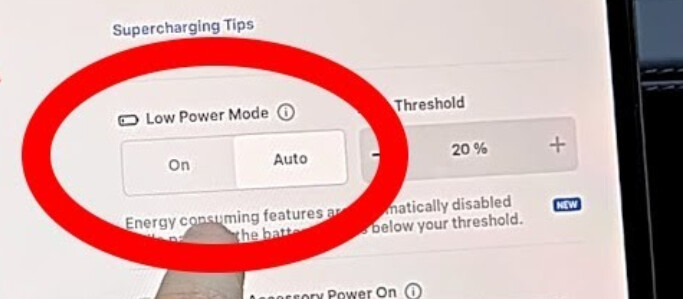

Weiß vielleicht jemand, wie weit das Model Y mit dem neuen 5M Akku, die Hochvoltbatterie nach unten vorkonditoniert (SoC 5-20%?) Dank im voraus.
kannst einstellen, batterie menü

auf die schnelle das sollte meines wissens nach auch für die klima sein. ABER er sollte dich auch fragen ob du wirklich klimatisieren willst wenn du bei 20% weniger hängst. Ich mein warum überhaup so deep gehen aber du wirst deine gründe haben.

Das habe ich schon auf 10% eingestellt, aber bei 15% SoC hat er mir gerade den Akku nicht mehr vorkonditioniert, bei aktiver Navigation zum SC. Hatte gehofft, das Tesla den 5M Akku bis runter auf 10% SoC vorkonditioniert.
