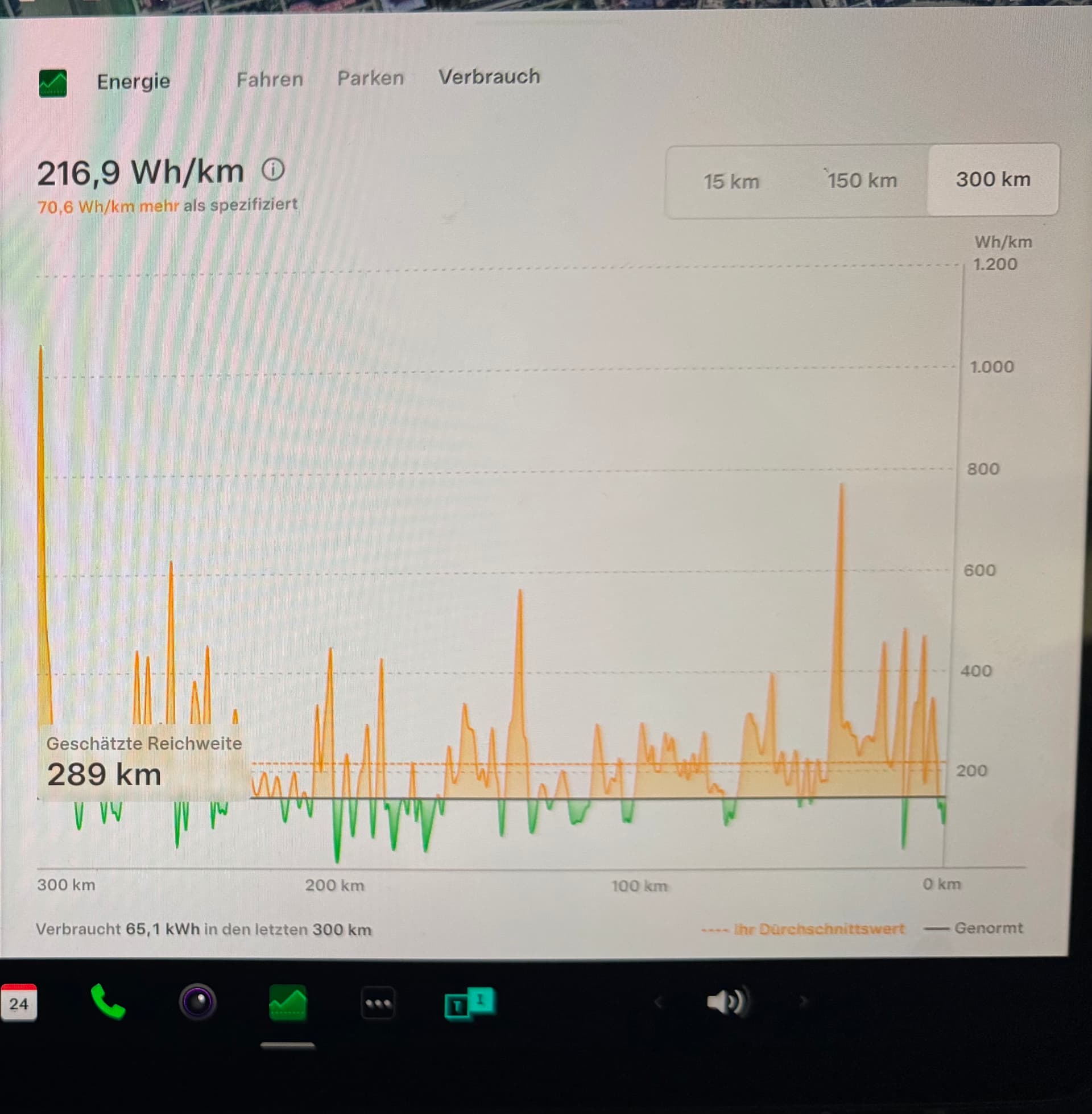

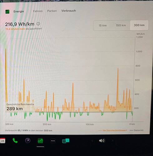

LR AWD
Die 160 km wurden in mehreren Teilstrecken über drei Tage gefahren.
Die Außentemperaturen lagen in diesem Zeitraum zwischen −2 und +5 Grad.
Die detaillierten Daten unter „Fahren“ für die vorherigen Tage kann ich leider nicht mehr einsehen, da ich gestern Abend erneut geladen habe.
Allerdings zeigt die Verbrauchsanzeige der letzten 300 km weiterhin einen sehr hohen Durchschnittsverbrauch.

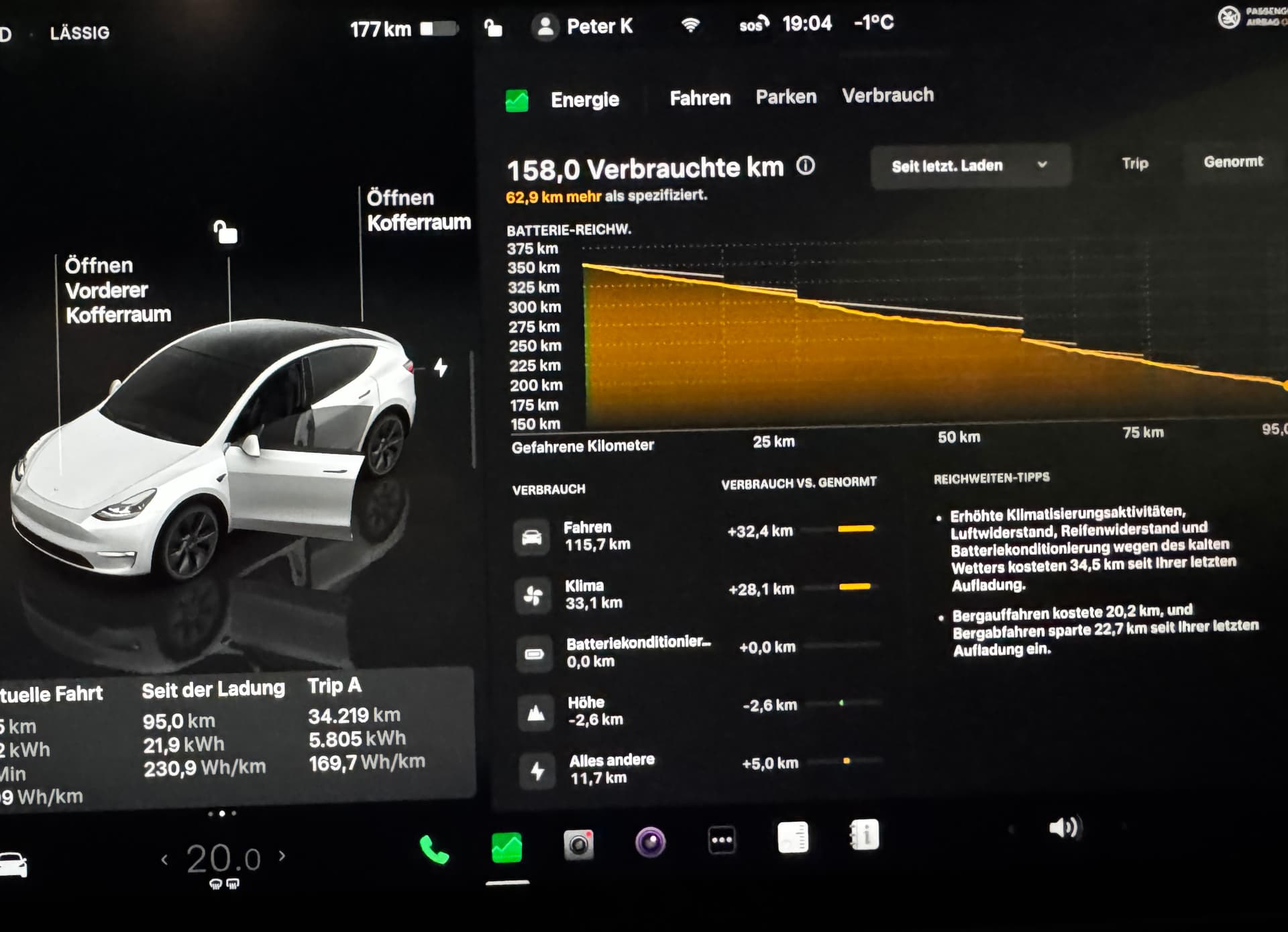

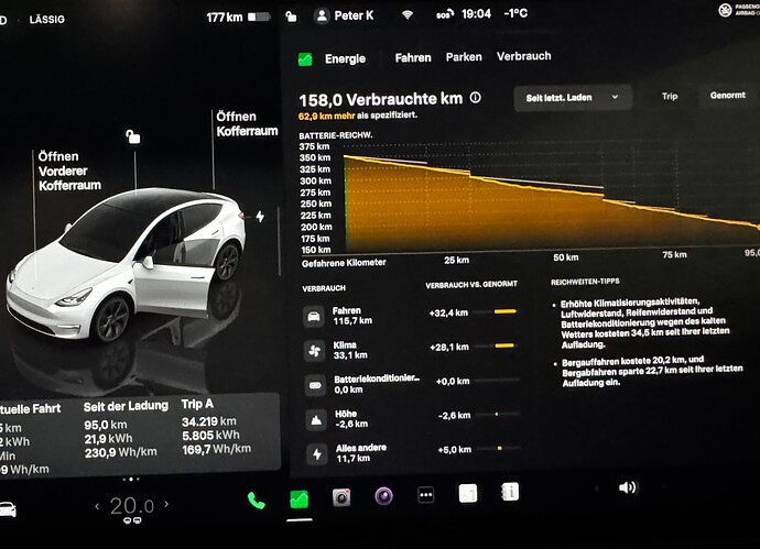

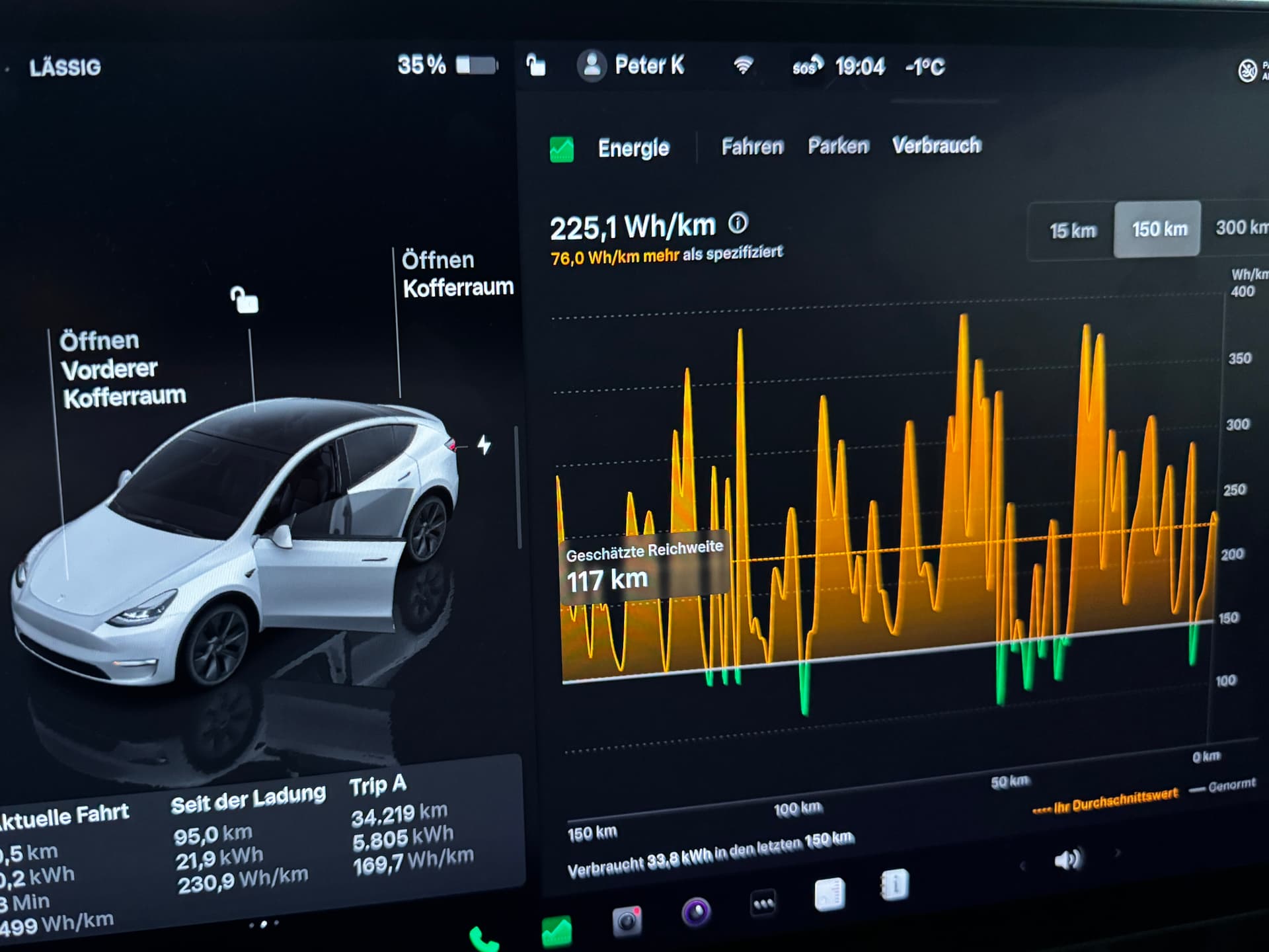

Zum Vergleich mein Verbrauch der letzten Tage.
Dein Durchschnittsverbrauch von 216,9 Wh/km ist m.E. bei den Temperaturen und angesichts der Tatsache, daß dein Akku nie auf normale Betriebstemperatur kommt, in Ordnung.
Wenn du Strecken von 10km zurücklegst, dann hat der Akku noch keine 10 Grad bis du das Fahrzeug wieder abstellst. Entsprechend ist der Verbrauch … just my 2 :slightly_smiling_face:
