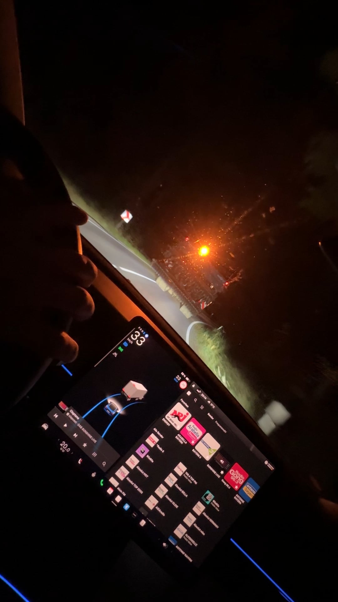

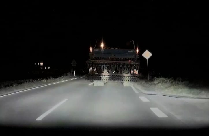

Eben ein interessantes Edgecase für den Vision-Only AP gehabt, leider durchgefallen.
30kmh, sehr dunkel und hinter einem schlecht beleuchteten (dafür gelb am Dach blinkend) und sehr breiten Traktor gefahren. Nach 2 Minuten fiel mir auf, dass der Traktor nicht im Display visualisiert wird. Dann habe ich den AP aus Interesse angemacht, er hielt die eingestellte Geschwindigkeit, aber die Distanz zum Traktor wurde nicht erhöht, er war deutlich näher als sonst bei 30kmh im AP.
AP-Geschwindigkeit erhöht und er hat beschleunigt und ist noch näher aufgefahren, bis ich abgebremst habe und AP damit ausgegangen ist. Das habe ich 2–3 Mal gemacht als Versuch. Ein Dashcam Video davon hier. In der Mitte des Clips ist das Auffahren zu sehen. Das Auto hat den Traktor einfach nicht erkannt. Das Matrix-Licht übrigens auch nicht. Er hat etwas ausgeblendet, aber in die Mitte reingeleuchtet. Auch zu sehen im Video.
Distanz manuell erhöht, Lkw wird im Display visualisiert, AP ein, AP-Geschwindigkeit hoch, Distanz wird gehalten, es wurde nicht beschleunigt.
Manuell aufgefahren um wieder zu Testen und dasselbe Resultat wie davor beschrieben.
Ich konnte leider nicht alles filmen, Handy am Steuer und so, nicht ideal, aber wenigstens das Ende. Die 33kmh hält er wegen eingestelltem Tempo. Als der Traktor in die Kurve geht, wird er vom Auto erkannt und das Auto bremst ab, um die richtige Distanz zu erreichen. Video auch hier dabei.
Fand ich schon sehr interessant und hatte ich noch nie, dass ein Fahrzeug nicht erkannt wird.
Bevor jemand sagt „Ja, ja, ist klar usw.“ Der Traktor wurde nicht als Fahrzeug erkannt, reinfahren wollte ich, um es zu beweisen, aber nicht
Model 3 09/22 HW3. 2025.38.3.1
