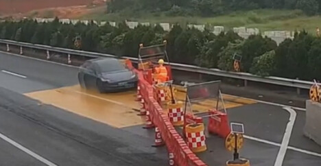

Irgendwas scheint aber komisch bei dem Video.

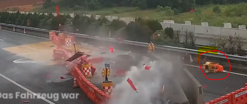

Der Bauarbeiter der da umgemäht wird sieht eher aus wie ein Crashtest Dummy.
Der verschwindet irgendwie und fliegt aus seinen orangenen Klamotten raus:
Könnte auch ein Test von sFSD oder Lvl irgendwas gewesen sein der in die Hose gegangen ist.
Oder es könnten sowas sein. Wenn ich danach google finde ich Ergebnisse dazu in Südkorea und Taiwan. Scheint wohl in Asien nicht so unüblich zu sein.

Zur Einordnung dieses Videos einmal ein paar Fakten:
  1. Das Video zeigt einen Unfall in China
  2. FSD ist außerhalb Nordamerikas, also auch in China, (noch) nicht verfügbar.
  3. Zum Einsatz kam also – falls überhaupt (vgl. 5.), der vier Jahre alte Autopilot (AP bzw. EAP)
  4. Der AP kann vom Fahrenden mit dem Fahrpedal übersteuert werden
  5. Unfälle, die von unaufmerksamen Fahrern verursacht werden, werden üblicherweise auf den Autopilot geschoben; bis dann bei den nachfolgenden Untersuchungen nachgewiesen wird, dass der AP gar nicht im Einsatz war. Dazu gab es ja vor einiger Zeit aus China ein ähnliches Video, von einem amokfahrenden Tesla, dessen Fahrer – wie häufiger der Fall – Fahrpedal und Bremse verwechselt hatte.

Die Bodenfläche vor der Absperrung beim Einschlagpunkt ist auch orange bemalt.
Müsste mal jemand der sich auskennt etwas zu sagen :thinking:
Es gab (siehe mein Post weiter oben) auch mit FSD etliche solche Unfälle mit stehenden Hindernissen. Aber hier läuft es wie immer: Erstmal wird jedes Teslaproblem schöngequatscht (Fahrer selbst schuld, AP war vermutlich nicht an, FSD noch nicht verfügbar) und wenn es nicht reicht wird irgendwohin verschoben.
Die von dir geposteten Daten sind veraltet und haben mit dem aktuellen FSD V12 nichts zu tun. Das Fahrzeug in China kann nicht mit FSD gefahren sein, da FSD dort nicht zur Verfügung steht.
Die Rechtslage ist eindeutig: Der Fahrer ist IMMER schuld. Oder wie willst du das „schlechtquatschen“, wenn jemand (mit oder ohne Assistenzsystem) in eine stehende Barriere rast, ohne zu bremsen?
