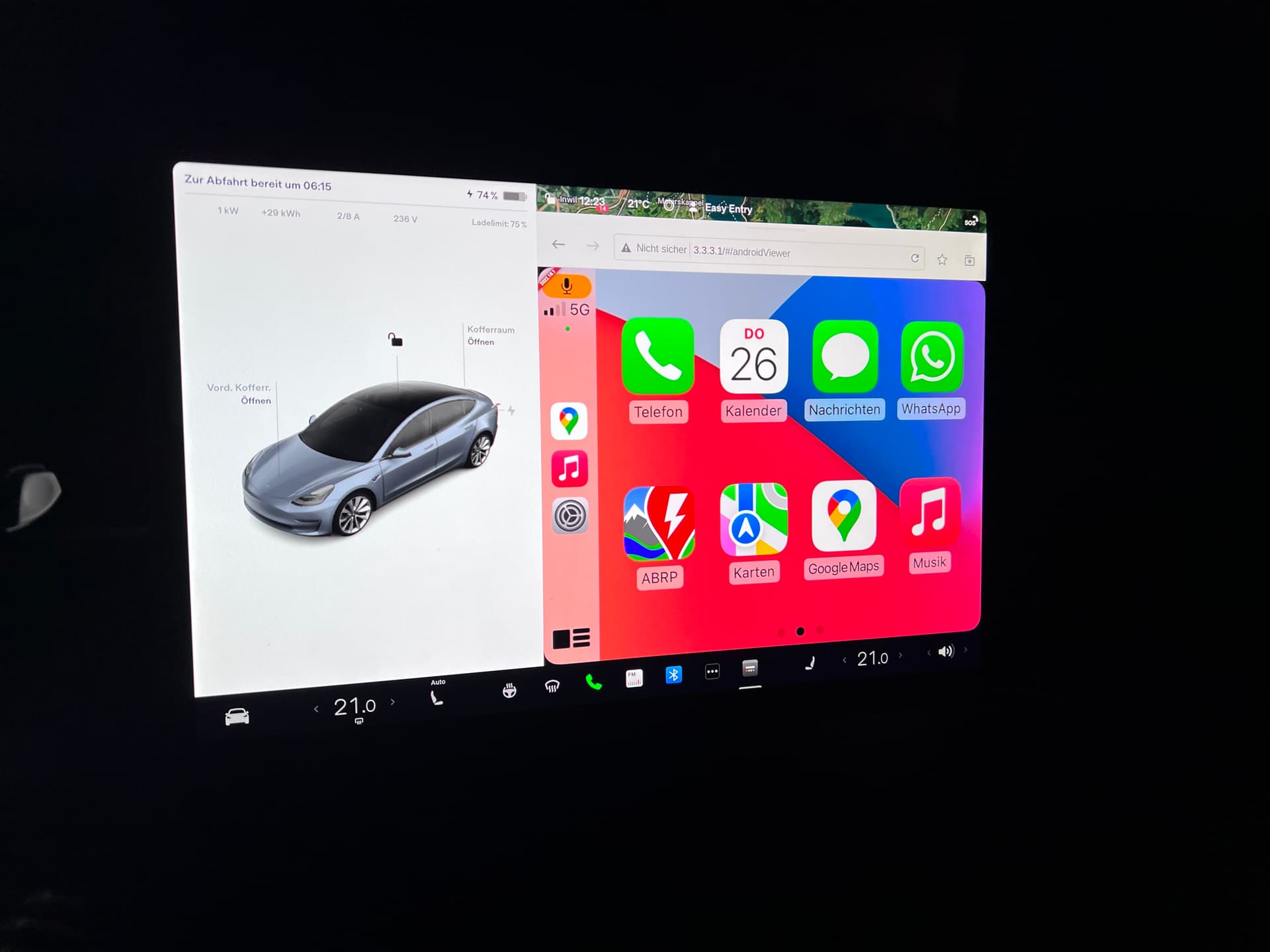

habe einen interessanten Artikel gefunden, wie jemand sich Apple Car Play auf den Schirm des Tesla M3 geholt hat.
Dafür wurde ein Rasberry Pi zwischengeschaltet und auf dem läuft dann Apple Car Play.
Hier der Link dazu und ein paar Bilder… zum anfixen ! :slight_smile:

Kann also bestätigen, dass das funktioniert :wink:
Funktioniert das absolut brauchbar? Oder ist das ehr nur ein Proof of concept?
Geht damit eine vernünftige Musikwiedergabe von Apple Music?
Es ist schon viel mehr, als ein Proof of Concept. Es ist durchaus brauchbar und funktioniert wie erwartet.
Stelle nun noch auf Wireless CarPlay um, damit ich das auch noch getestet habe, bisher war es kabelgebunden.
Die Bedienung ist, der Umsetzung geschuldet, nicht ganz so flüssig wie man es sonst kennt, aber definitiv brauchbar :slight_smile:
Für die, die es interessiert:
Habe nun noch auf Wireless umgestellt und auch das funktioniert einwandfrei.
Bei Fragen stehe ich gerne zur Verfügung :slight_smile:

Und hier noch mein Aufbau, inkl. provisorischem „Einbau“. Das ganze mache ich jetzt dann noch in schön und mit einer Kühlung der Raspberrys :slight_smile:
